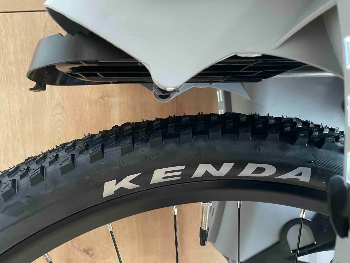

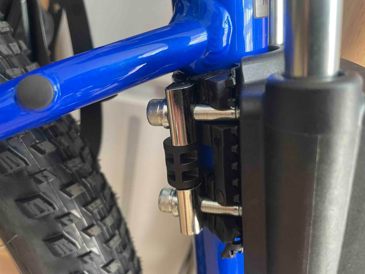

  3. Informuję, że stelaż dla niskich ram rozwiązał problem! Teraz wygląda to elegancko! Dziękuję @pytkum!

  5. Tak, próbowałem, bo też myślałem, że może drgania są za duże z powodu za dużej dźwigni, ale bliżej siodełka było tylko gorzej.

  7. Cześć! Niedawno kupiłem sobie nowy rower, Giant Talon, rozmiar ramy M, koła 29''. Dokupiłem fotelik dla syna (2 lata, prawie 12 kg) Hamax Kiss. Po zamontowaniu okazało się, że nie ma możliwości, żeby fotelik, zgodnie z instrukcją, był 10-12 cm nad kołem. Próba przejażdżki była bardzo krótka - syn dociążył fotelik, fotelik zaczął się bujać i zaczął niemiłosiernie obcierać o koło. Czy ktoś miał podobne doświadczenia? Czy należy wymienić stelaż? A może w ogóle ten fotelik się nie nadaje? Załączam 2 zdjęcia - jedno pokazuje jak blisko koła jest fotelik, drugie pokazuje, że już nie jestem w stanie dać mocowania wyżej. Z góry dziękuję za każdą opinię/poradę!
