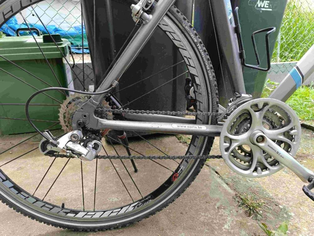

Świeżak

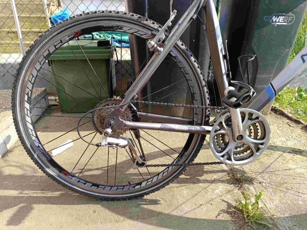

Świeżak (1/13)

  • Collaborator

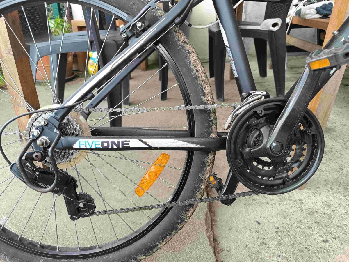

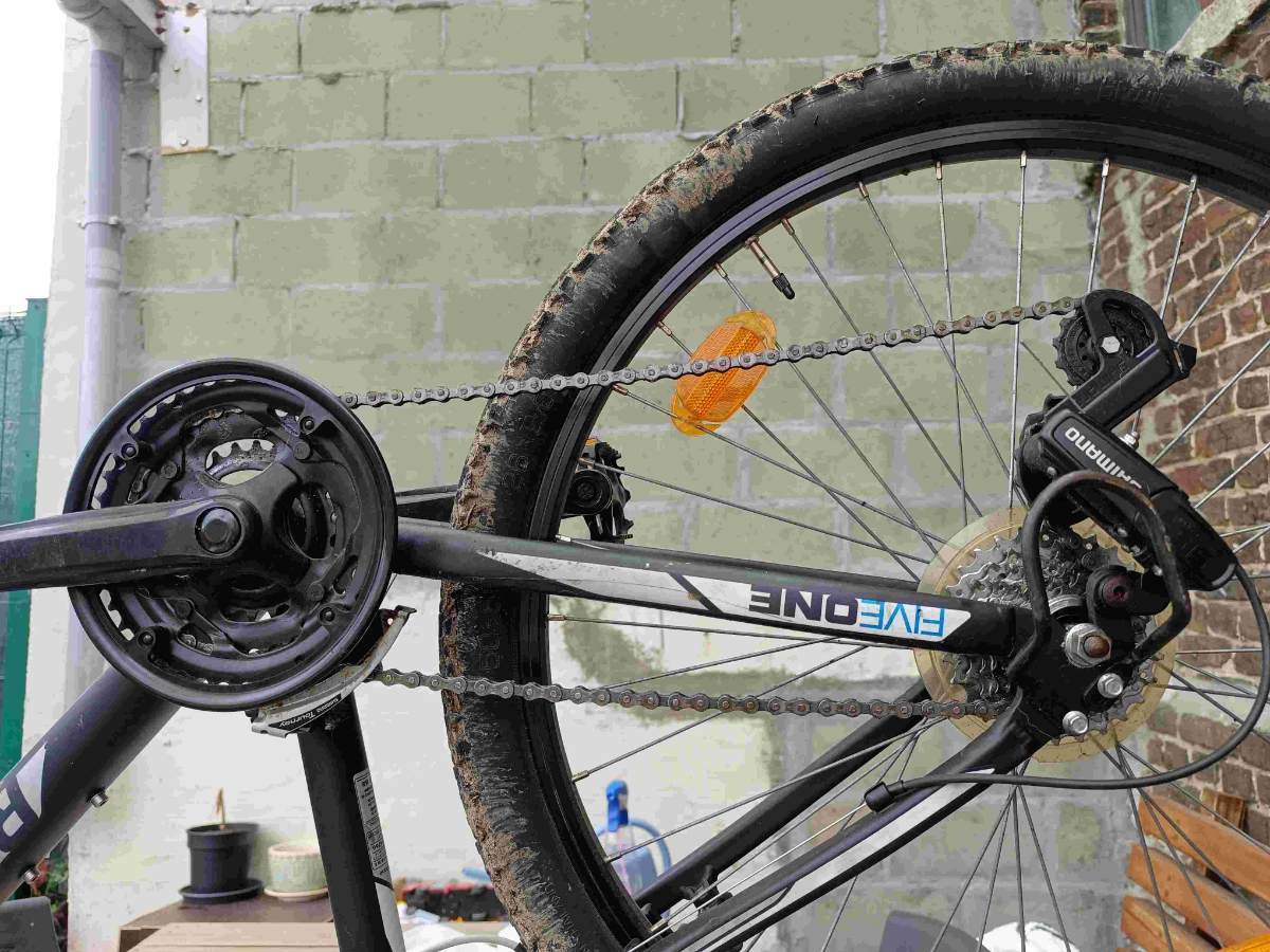

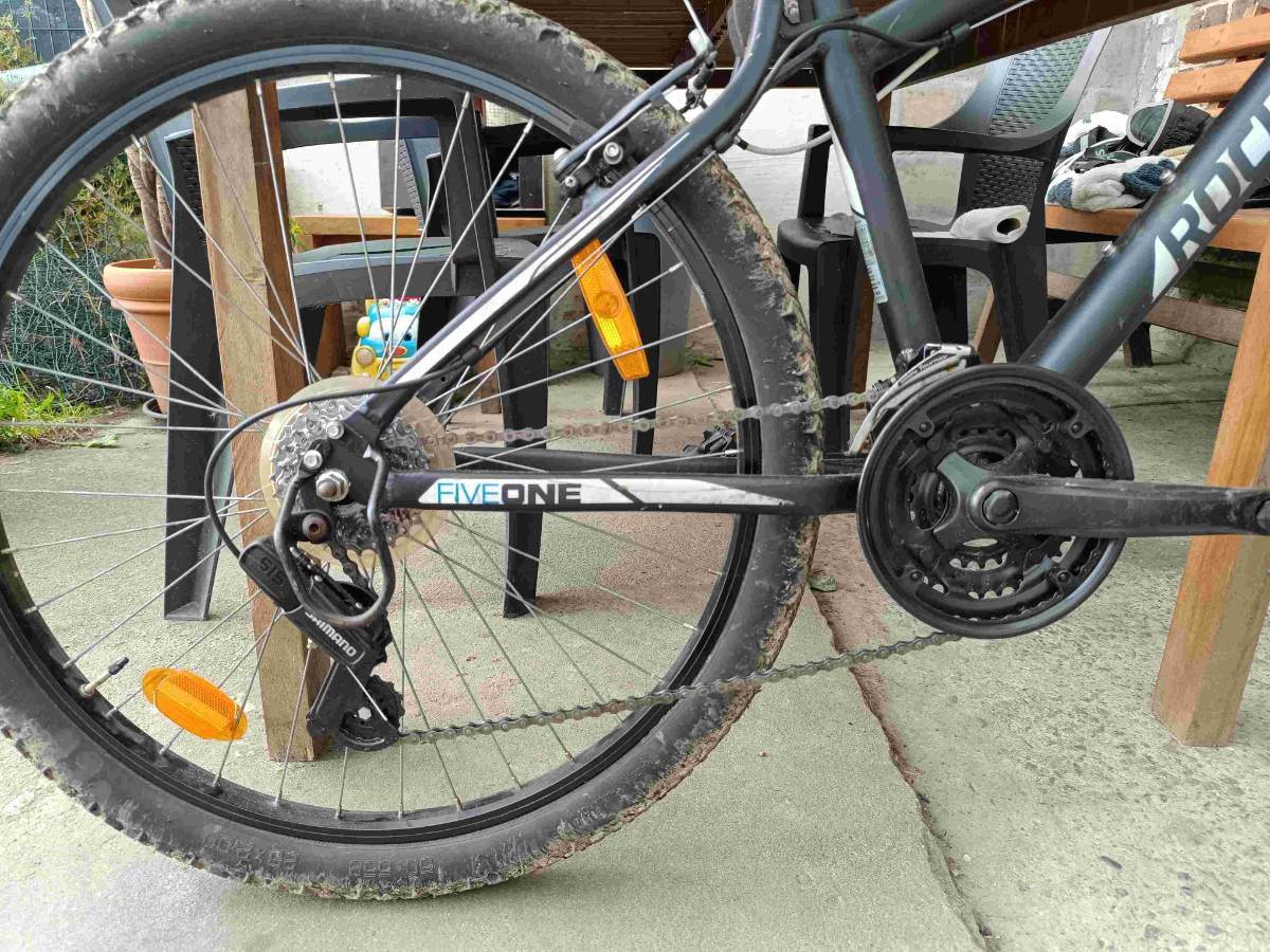

  • Od tygodnia

  1. marvelo dzieki za odpowiedz, wstawiam zdjecia zebow. raven82 daruj juz sobie pisanie, forum jest zeby pomagac a nie pisac komus "kij ci w szprychy".

  3. Czy zdjecie wyglada na zrobione podczas jazdy? Jakbys nie zauwazyl rower stoi i nikt na nim nie jedzie z takim ustawieniem biegow, to jest do zdjecia bo na tych konfiguracjach widac najbardziej ze cos jest nie tak. Pytam czy moze ktos doradzic jak to wyregulowac. Za posty typu tak sie nie jezdzi podziekuje.

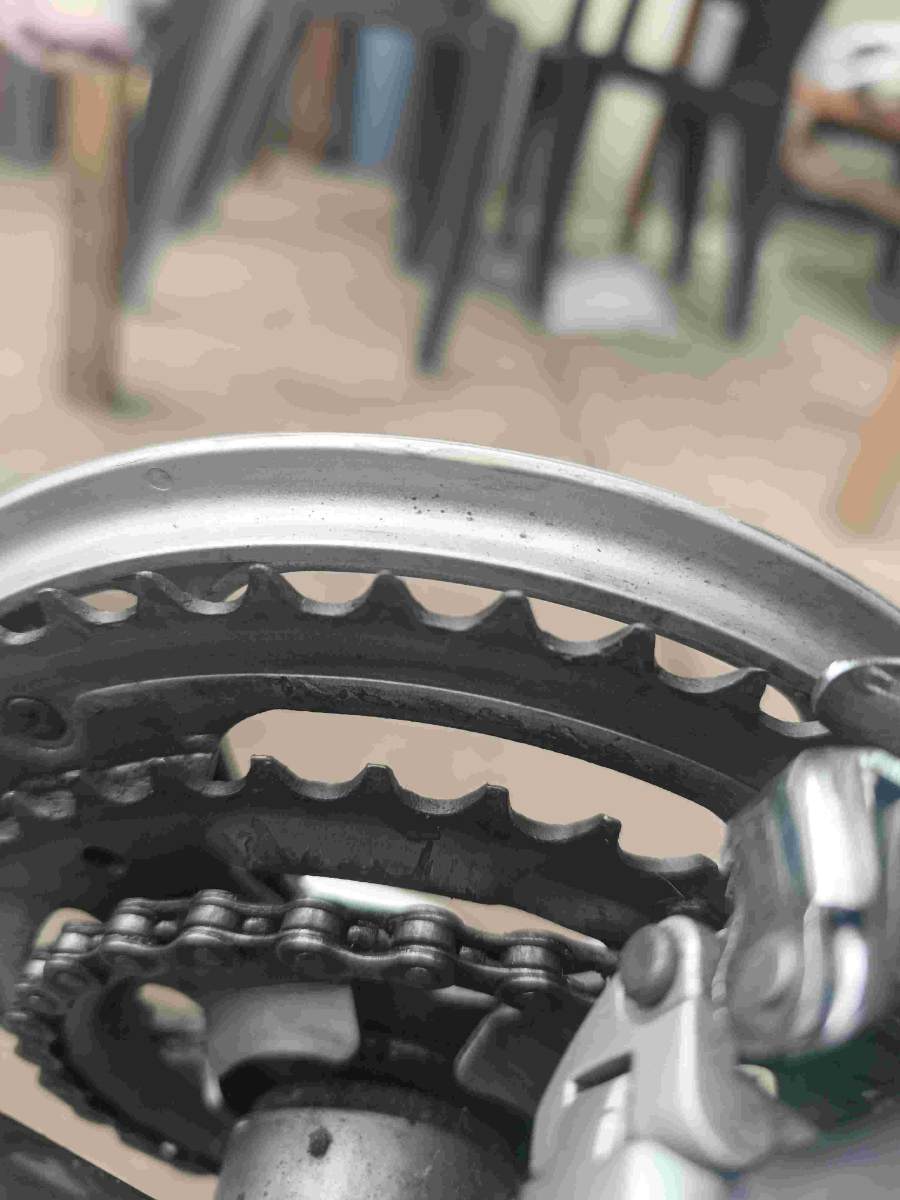

  4. Tutaj fota na najwiekszych zebatkach 3:1

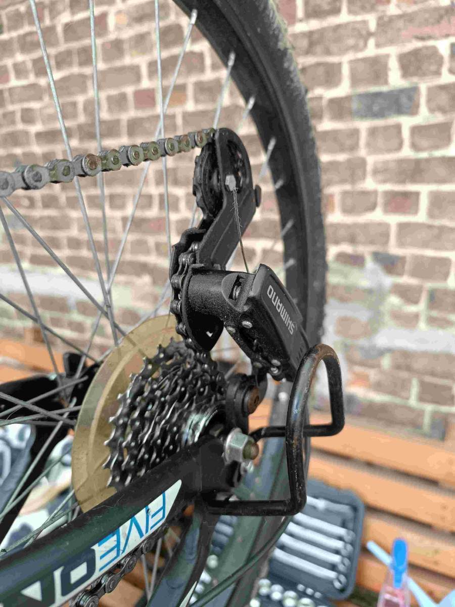

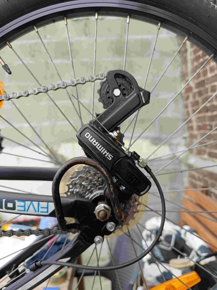

  5. Witam, staram sie ustawic przerzutki ale problem w tym ze kolko naciagajace lancuch jest za wysoko (jak na zdjeciu) kiedy jest na biegach np 1:1. Krecilem juz wiele razy srubkami L, H i B, luzowalem i naciagalem linki i dalej nic. Cos robie nie tak albo szukam tam gdzie nie trzeba. Prosze o rady Sory mala poprawka: na zdjeciu jest bieg 1:7
  6. Staram sie ustawic przerzutki i 3 koronki z przodu zmieniaja sie bez problemu a z tylu lancuch wchodzi tylko na 4 najmniejsze, na gorne juz nie chce wejsc. Krecilem srubami L i H, dokrecalem i luzowalem linke przerzutki tylnej ale dalej nic, mimo ze jest nastawione na bieg np: 1:1. Co robie zle? Jak ustawic sruby L i H i linke zeby ustawic wszystko od poczatku bo teraz juz tyle razem wszystkim krecilem ze moglem cos namieszac.

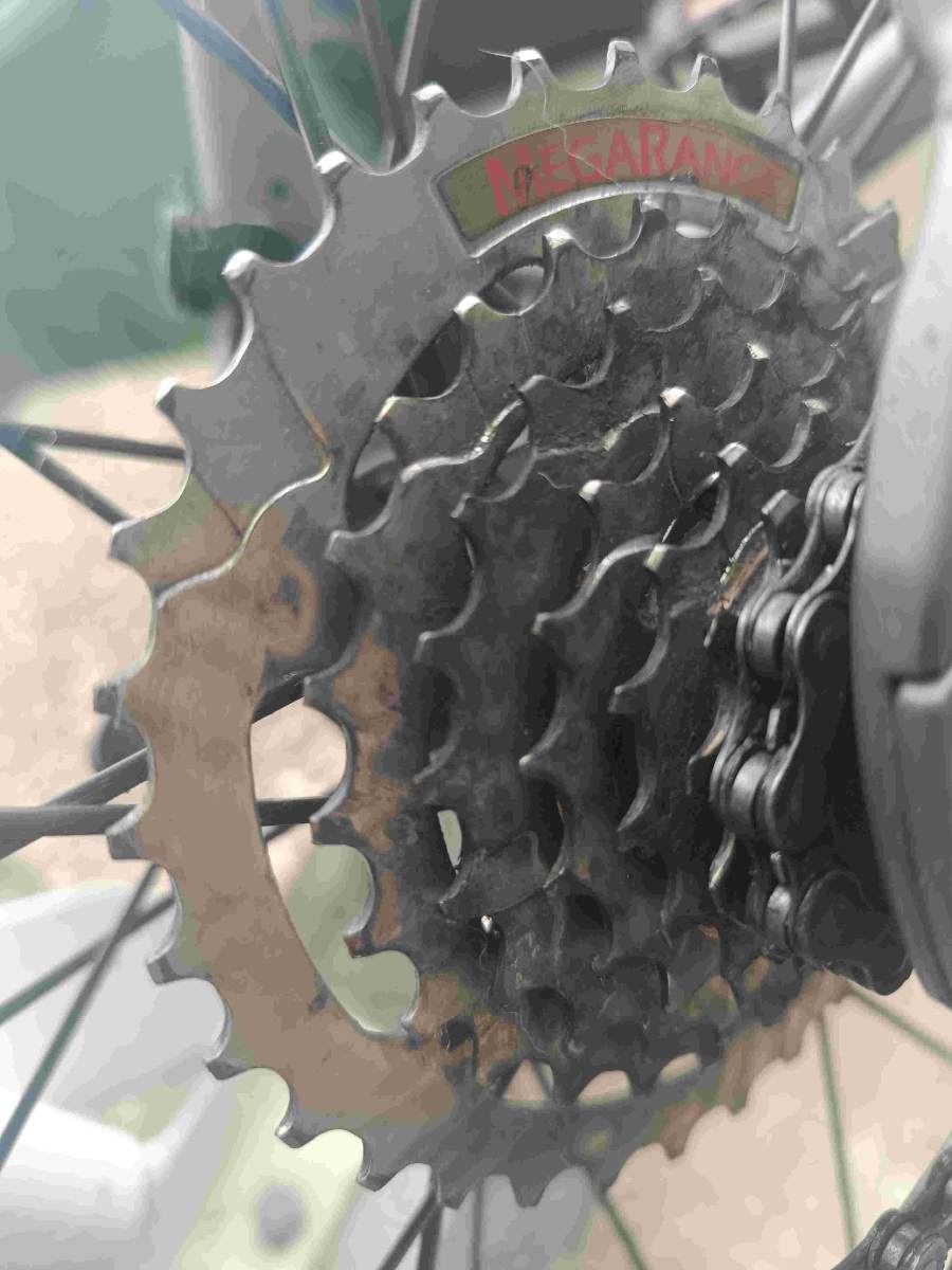

  8. DZieki za odpowiedz. Foty na najwiekszych koronkach + najwieksza z porzodu i najmniejsza z tylu. Ciezko bylo wrzucic na najwieksze i najmniejsza, musialem pomoc palcami... Ogolnie ciezko chodza przerzutki. Jeszcze nic nie regulowalem, chce najpierw wszystko wyczyscic i bede dzialal. Jakies rady, wnioski?
