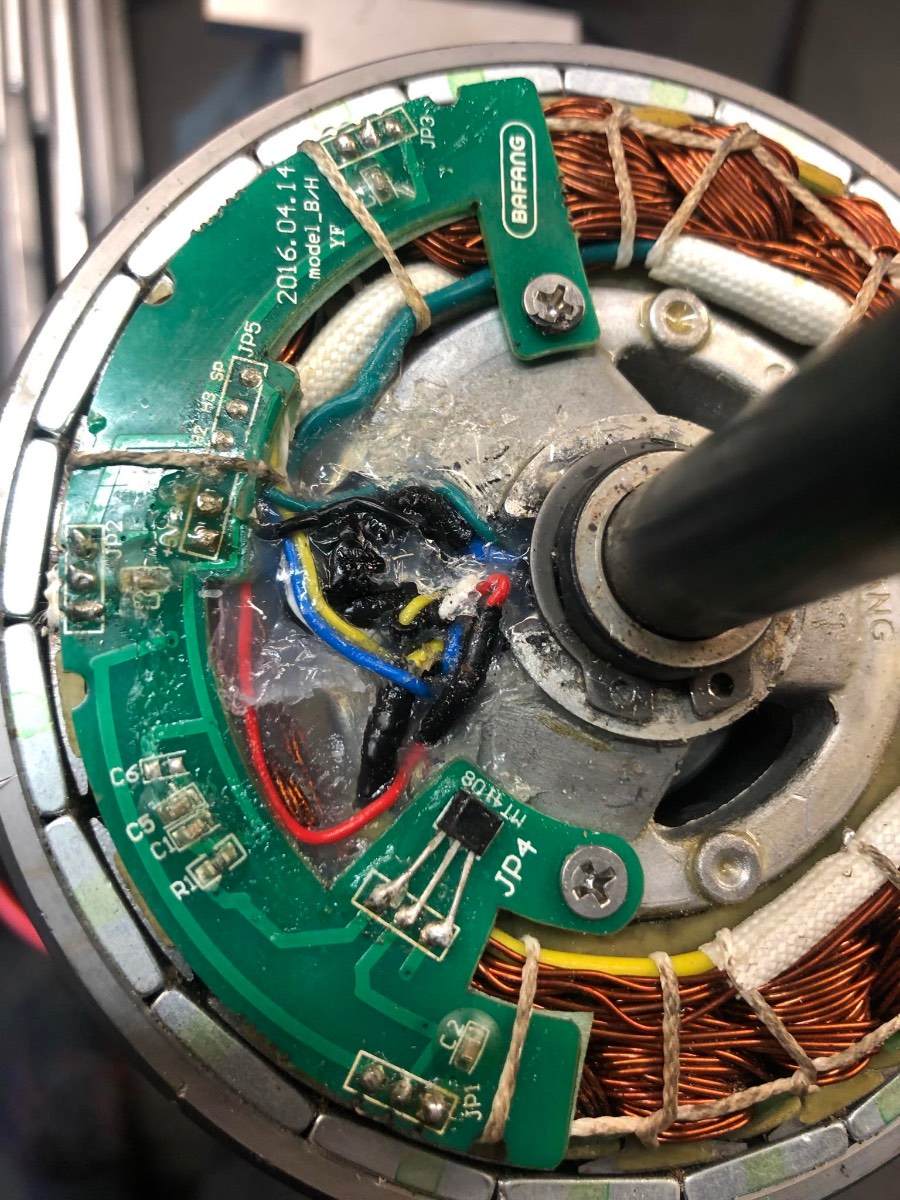

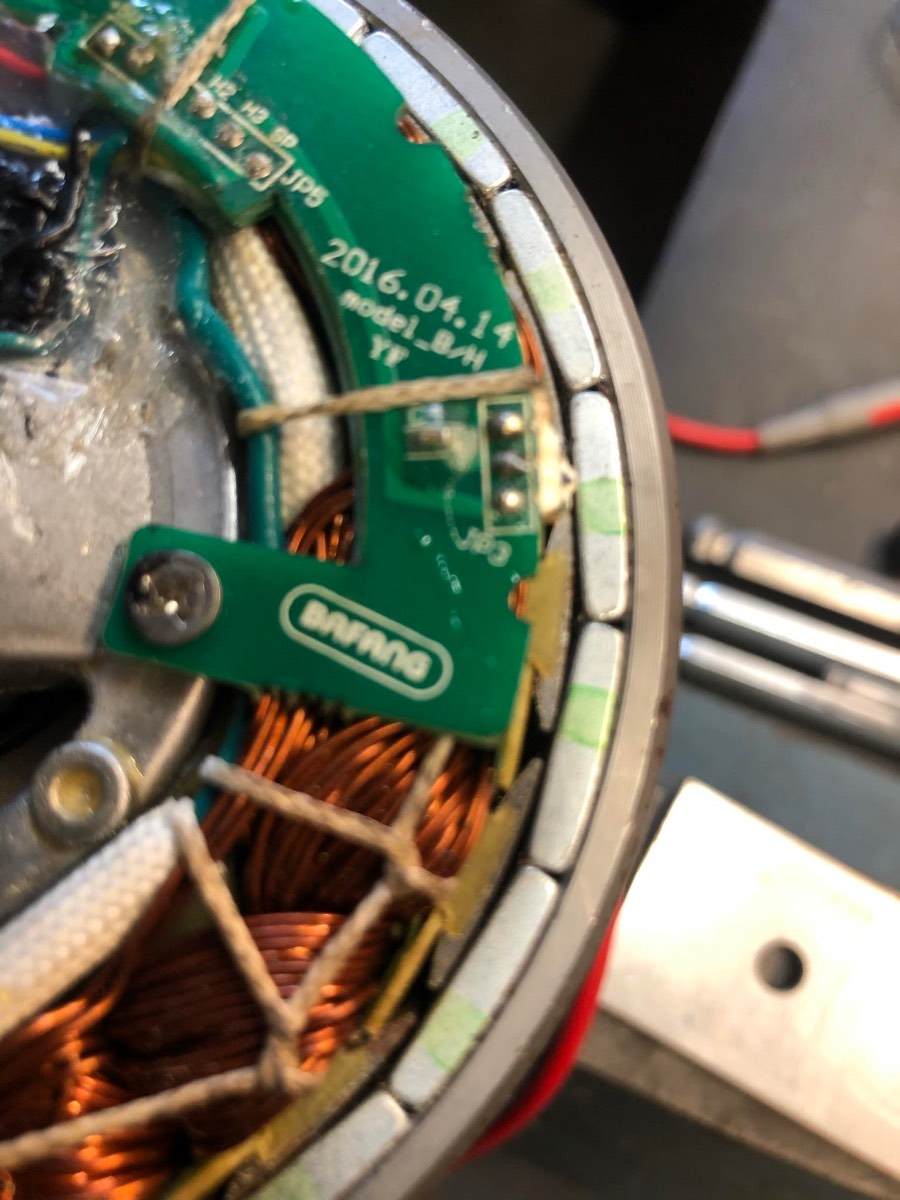

  • Reaktywny

  1. Znalazłem taką, kompletną płytkę: - ale nie jestem pewien czy będzie pasowała... Co sądzicie na ten temat? Dziękuję za odpowiedzi. https://allegrolokalnie.pl/oferta/plytka-drukowana-dla-silnika-bafang-mxg

  4. A uszkodzone kondensatory nie stanowią problemu? Nie orientuję się jak je sprawdzić....
  5. Witam po przerwie... sytuacja wygląda następująco: czujniki halla wymienione na TLE4905L HALOTRON 05L (w sklepie znaleźli taki zamiennik..) zmieniony rezystor na 10kohm, po podaniu 12V miernik wskazuje 0V lub około 1V kręcąc kołem... Chyba się poddam, bo skończyły mi się pomysły na dalszą naprawę... Podejrzewam, że coś jest uszkodzone na płytce.... Pozdrawiam.
  6. Serdecznie dziękuję za wszystkie odpowiedzi. Idąc za Waszą radą zmierzyłem rezystor - wynik pomiaru to 10kohm. Zmieniłem rezystor na 1kohm ale nic to nie zmieniło... Zastanawiam się nad zmianą całej, kompletnej płytki - ale nie potrafię znaleźć w necie. Pozdrawiam.
  7. Było zmierzone prawidłowo i jest „skokowo”… dziwi mnie natomiast ta różnica: na sp 4.5V a na pozostałych 2.3V….
