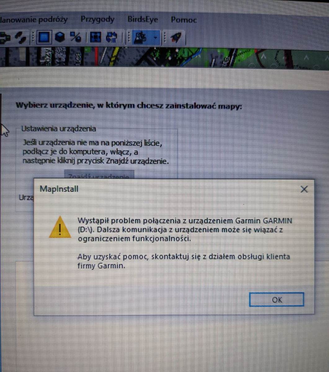

@pecio potwierdzam w edge mam oprogramowanie 20.18 Przywróciłam ustawienia fabryczne. Wywalilam 2 mapy (srodek i zachod gmapprom1 i 2) Po resecie w BaseCamp monit o błędzie z komunikacja nadal wyskakuje ale udalo sie zainstalowac mapę. ☺️😁 I działa. Dzięki za pomoc. -

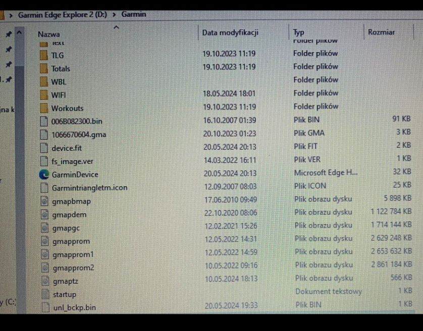

Czyli teraz rozumiem. Jak zostawię część mapy Europy od garmina to razem z tymi danymi. Jak wywale całą Europę od nich to te pozostałe pliki tez mogę bo inne mapy maja dane i te pliki nie sa mi potrzebne. W tym climbpro czy to typowo od Garmina tylko działa? 😁 -
AniaSa odpowiedział TurboRower_18 → na temat → Akcesoria rowerowe
Ok. A wiesz może czym sa pozostałe pliki te duze. Skoro 3 pliki to Europa. Zostaly 2 duze (ważne zapewne) nawigacja i climbpro?czy re parametry zawieraja te 3 mapy a te 2 to czym sa? -

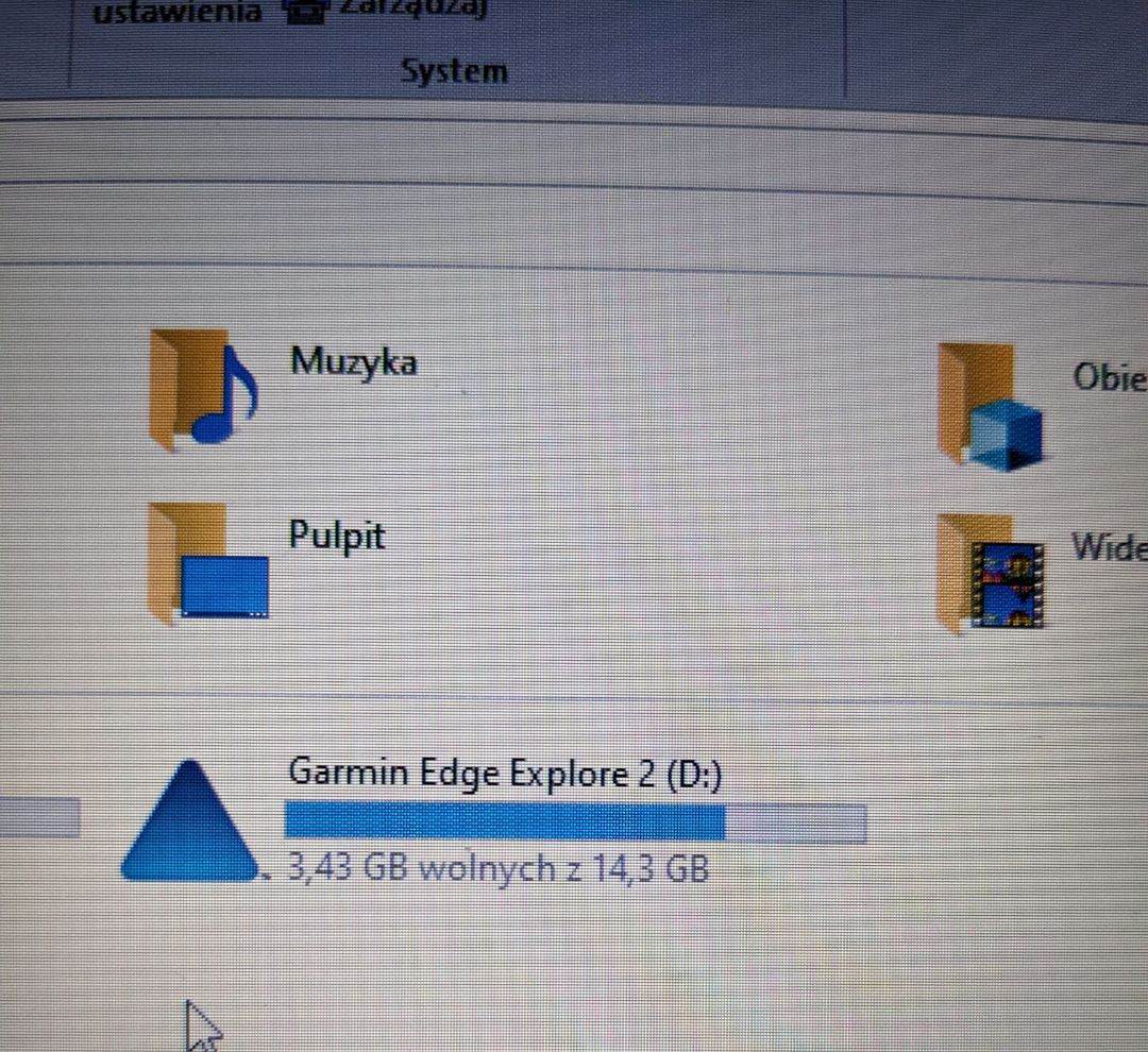

Inaczej. Jak na foto. Ok. To tyle ze nie braknie im miejsca Ale express pisal o 3 godz aktualizacji tych map 🙈 a ze nie wszystkie mnie interesuja to ograniczyłabym to trochę ... -

Najpierw zaktualizowałem oprogramowanie i potem próbowałam zainstalować mape. Fabryczne mapy sa nie zaktualizowane. Nawet nie wiem czy to mozliwe przy prawie większości zajetej pamięci urządzenia. Swoja droga to jakies nieporozumienie z tą iloscia pamięci w stosunku do objetosci map. Tu potezny minus, zwlaszcza ze brak slotu na karte skoro taki limit. Musze cos wywalić z tego ( Europę zachodnia i środkowa bo okazjonalnie tylko sie przyda). Ale pliki nie maja nazw ktore mozna do czegos przypasowac a jest ich 6 patrzac po ich wielkości więc nie wiem co jest czym. Po odpieciu i wylaczeniu urzadzenia nastepnego dnia tez próbowałam i tez to samo. A plik img skopiowalam z Oregona i wkleilam do Edge. To to jest w urządzeniu. I on je widzi. Tak samo widzi wrzucone rastry (kmz) co ucieszyło nawet bo czasami cos na nich ogladam lub korzystam bo sa identyczne jak moja papierowa mapa 😁 Niczego nie robilam na starym oprogramowaniu. Wszystko odbylo sie po aktualizacji. Nie wiem czy dzialalo na fabrycznym. -

Ale firewall wtedy by chyba zablokowal całkiem urządzenie a ono jest widoczne. Garmin express normalnie zaktualizował go jak i ja skopiowalam pliki do pamięci. Nie wiem czy to oprogramowanie winne bo dopiero zakupiony czy jakis problem samego urzadzenia. Zawalone jest na maxa z 16 gb przyszlo z wolną pamiecia ledwo 3,4 gb -

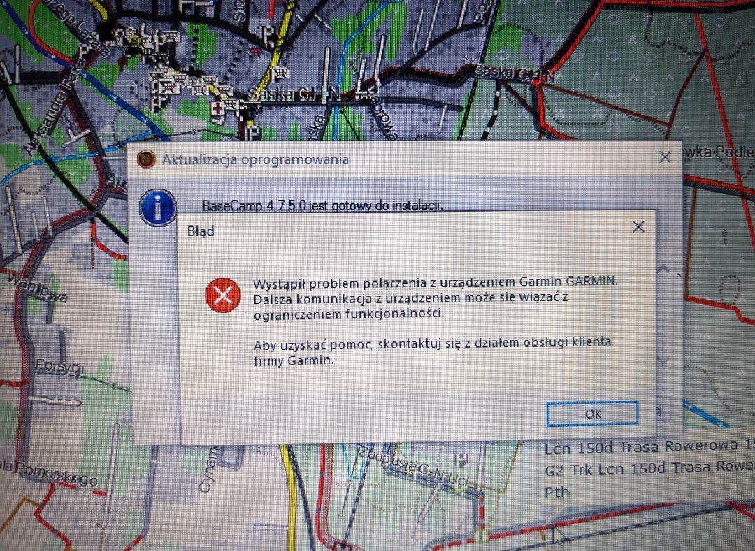

@pecio No właśnie nie działa. Edge nowy, jeszcze ma wszystkie fabrycznie wgrane mapy, nic szczegolnego w zasadzie nie ma wiec reset mogę zrobić... Ale od początku nie działa. Przy pierwszym podpieciu zaktualizowalam bo nie bylo problemu i wlaczylam BaseCamp i tu juz problem z tym monitem. -

@pecio sprawdze dziś popołudniu ale edge odpala sie jako pamiec masowa mam dostep do plików. Moge recznie kopiowac mu co chce. Ma problem dopiero po odpaleniu BC i probie wgrania z jego poziomu mapy. -

Pan z czatu suportu Garmina odpisal mi ze baseCamp nie jest juz wspierany i nie bedzie mozliwe wgranie w ten sposob do edga mapy... Na zapytanie w takim razie jakiego instalatora mam użyć nie uzyskalam odpowiedzi. Tak wiec sama szukam bo wrazenie odnioslam jakby jednak nie do konca wiedzial o czym pisze. Na dwa napisane maile do suportu ze zrzutami na zaden mi nie odpisali... -

Jak wgrywalam mapy do oregona to zawsze zaznaczalam określona mape z biblioteki (zainstalowanej na kompie) i "instaluj mapę" w urzadzeniu (wybierałam oregona). Z edge sie nie udaje w ten sposób. Ale mam tą mape juz edge, metoda kombinowaną ale zadziało czyli skopiowałam sobie img z oregona i wkleilam ja do edge. I zadziałało. Jednak oczywiście chce to wykonywać bezposrednio a nie przez inne urzadzenie... -

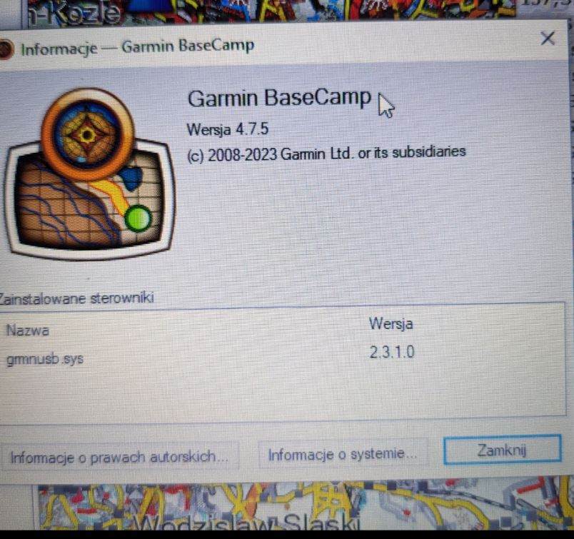

@pecio tylko się zastanawiam ale ja chyba mam dobre sterowniki. Bo BaseCamp gada z garminem oregon. Błąd komunikacji występuje tylko w sumie z edge explore 2 🤔 -
