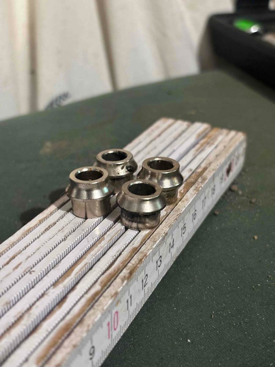

  1. właśnie problem jest w tym że nie mam pojęcia ile skoku ma rama bo nigdzie nie ma specyfikacji ramy podanej. jedyne co mogę to wnioskować z tego jaki damper był włożony ze to maksymalna
  2. a w przypadku w którym nie mam jak sprawdzić specyfikacji ramy mojej mam dobierać na ślepo? niestety do tej ramy totalnie nigdzie nie ma żadnych informacji jeszcze żebym był pewien. tuleje montażowe to te metalowe kółka jakby które wyjąłem z dampera?
  3. właśnie totalnie zielony jestem z zawieszeniem, po prostu pomyślałem że jak wymierzę te wszystkie tuleje itp to będę mógł dzięki temu dobrać damper, bo skoro pasował wcześniejszy to kolejny też będzie. jakieś porady co i jak pomierzyć żeby łatwiej dobrać ten damper? jak patrzyłem na jakieś w necie to te dziurki na śrubę w niektórych są szersze a w niektórych węższe dlatego nie mam pojęcia który wybrać
