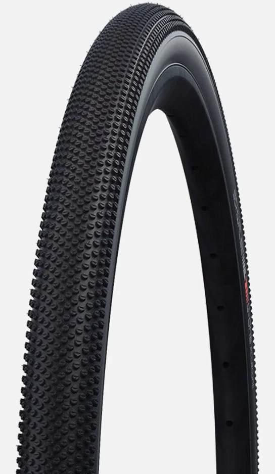

  1. Trudno podjąć decyzję. Pewnie o wyborze zdecyduje cena albo aktualna promocja. A co sądzicie o tym bieżniku gravelowym którego zdjęcie zamieściłem . Sprawdziłby się w MTB? Dałoby radę kupić na koła 26"?

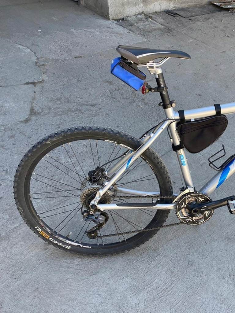

  5. Witam. Proszę o poradę jaką oponę zwijaną wybrać do roweru mtb 26". Do tej pory miałem Continental Speed King 2.10 (ETRTO 54-559). Zaletą moich dotychczasowych opon była niska waga (ok. 550 gram) i dobra przyczepność, natomiast minusem podatność na przebicia. Dlatego interesują mnie raczej opony z niskim oporem toczenia, odporne na przebicia i niewielką wagą. No i w przystępnej cenie. Najczęściej jeżdżę po asfalcie, ale nie stronię też od innych rodzajów nawierzchni: drogi szutrowe, leśne ścieżki, mokra nawierzchnia. Zastanawiam się także nad oponą z bieżnikiem podobnym do Schwalbe G-One Allround Raceguard (na zdjęciu), tylko nie wiem jak taki bieżnik sprawdziłby się w rowerze górskim. A poza tym nie wiem, czy jest dostępny na koła 26"? Co to o tym sądzicie? Opony które mnie zainteresowały: 1. CONTINENTAL Race King ShieldWall 2.20 (ERTRO 55-559) 660g. 2. CONTINENTAL Cross King ShieldWall 2.20 (ERTRO 55-559) 695g. 3. SCHWALBE Racing Ralph 2.25 (ERTRO 57-559) 660g. 4. SCHWALBE Smart Sam 2.10 (ERTRO 54-559) 560g. 5. SCHWALBE Smart Sam 2.25 (ERTRO 57-559) 625g.

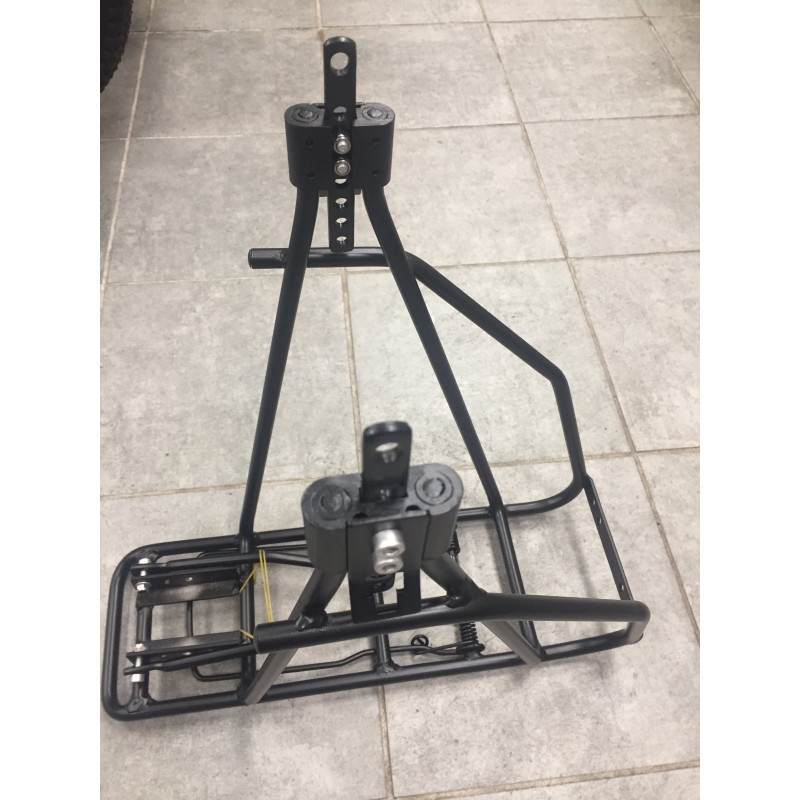

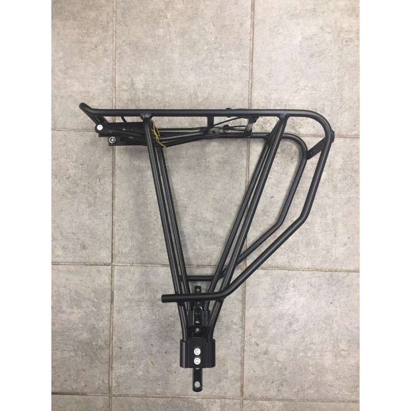

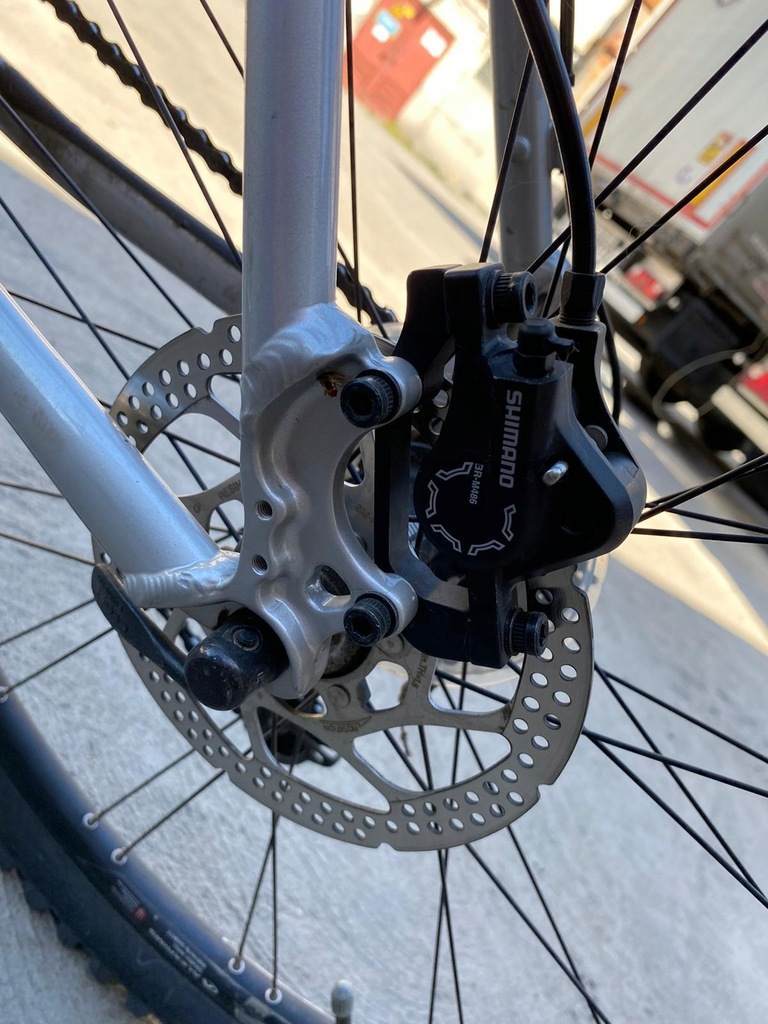

  6. Witam. Chciałbym do roweru Wheeler Pro 59 zamontować bagażnik rowerowy Buchel Magline. Problem jest z hamulcem tarczowym, ponieważ wydaje mi się, że śruby mocujące hamulec wystają ok. 1-2 mm ponad fragment powierzchni ramy, gdzie znajdują się otwory do montażu bagażnika widoczne na zdjęciu. Sam bagażnik jak widać na zdjęciach jest standardowy, tzn. nie ma specjalnych mocowań do hamulca tarczowego. W związku z tym chcę zapytać czy da radę zamontować ten bagażnik do tego modelu roweru. Myślę nad tym żeby zastosować tulejki dystansowe, ewentualnie może jakąś podkładkę, ale nie wiem czy to nie będzie wpływać na stabilność bagażnika, jeśli będzie on maksymalnie obciążony do 25kg. Ponadto zastanawiam się czy obecność bagażnika nie będzie wpływała na pracę hamulca. Proszę o poradę.
