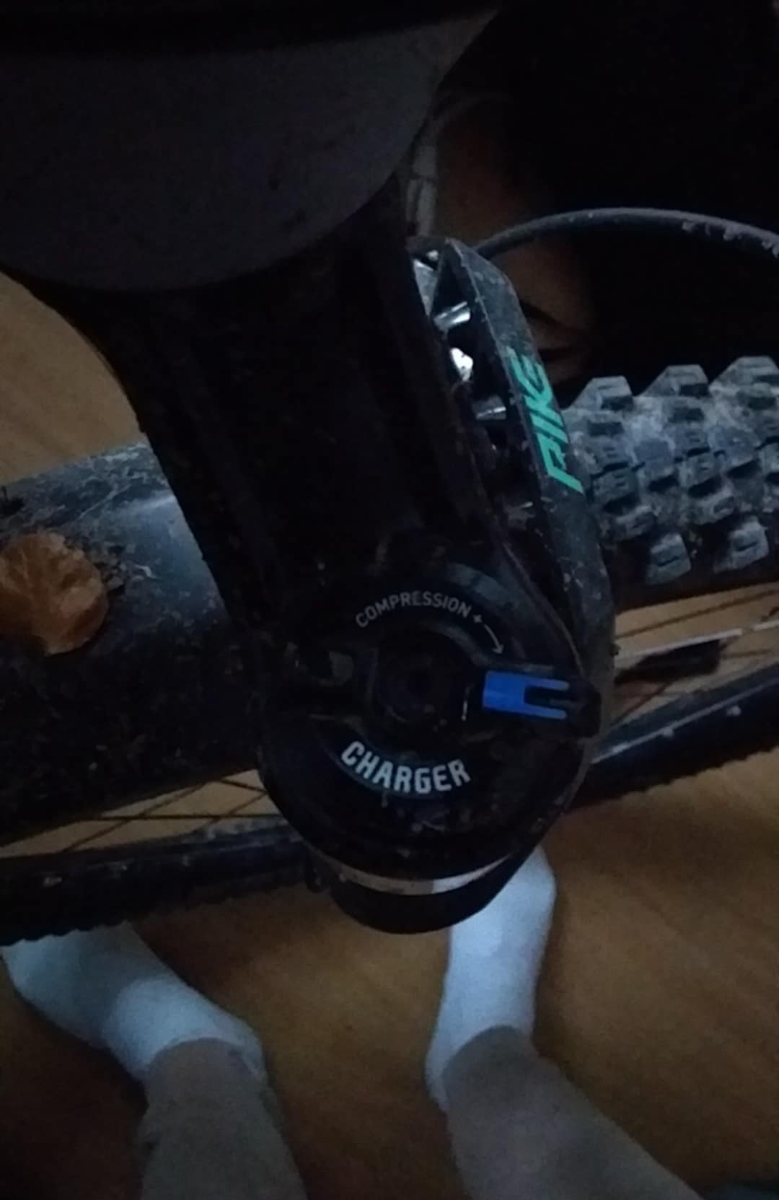

"Znajomy" twierdzi, że cytuje " pike nie ma regulacji twardości 👌".(mówiąc twardość w moim języku czyli amatora, mam na myśli jak łatwo ugina sie pod moim ciężarem) To w takim razie od czego jest to pokrętło. Poza tym ten model ma z tego co pamiętam możliwość zblokowania amortyzatora na stałe, czy się mylę? Bo juz mi namieszał w głowie. -
	Hej 3 miesiące temu kupiłem Pike Select RC 29" DebonAir+ Tapered Boost 130mm na bike discount. Teraz pojawił się problem, regulacja od twardości nie działa(jeśli działa to tak znikomie, że to ledwo czuć), nie mogę również zblokowac amortyzatora. Przy próbie dopompowania powietrza od razu pokazuje 0psi nawet po lekkim użyciu pompki skacze dopiero do 50psi(wystarczą dwa pchnięcia zeby dobić 100psi, nie wiem czy to normalne bo pierwszy raz pompuję). Po wyjęciu końcówki z wentylka jest lekki syk, przy ponowym podpięciu pompki ten sam proces. Rower używałem w górach i było wszystko git ale bez jakiegoś skakania czy latania. Dziś dopiero to zauważyłem. Będę pisał email do bike biscount i zobaczymy co mi powiedzą, bo amor ledwo ma 3 miesiące.

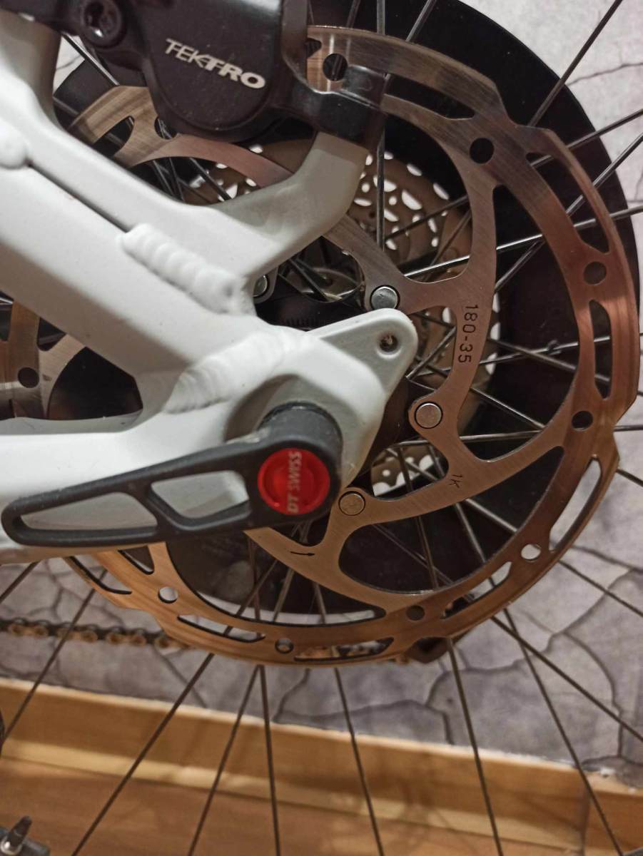

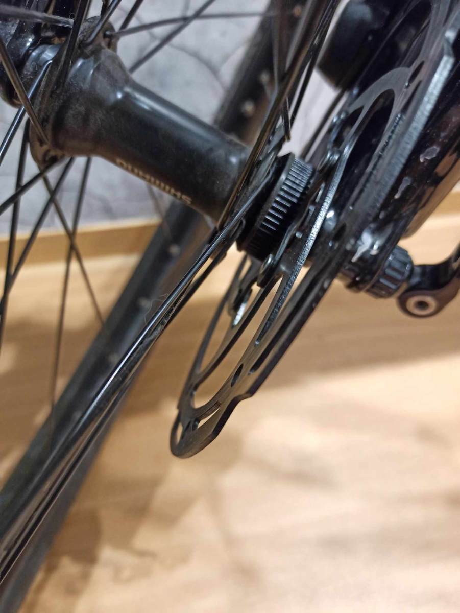

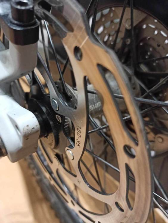

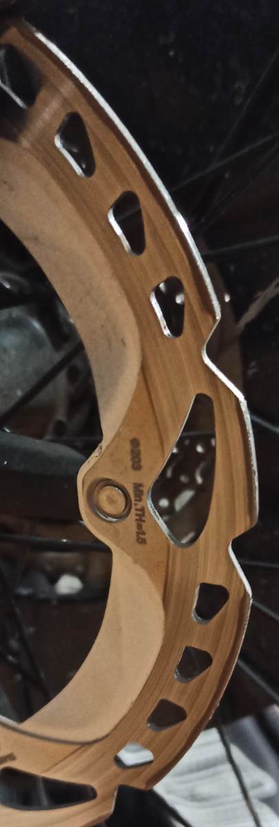

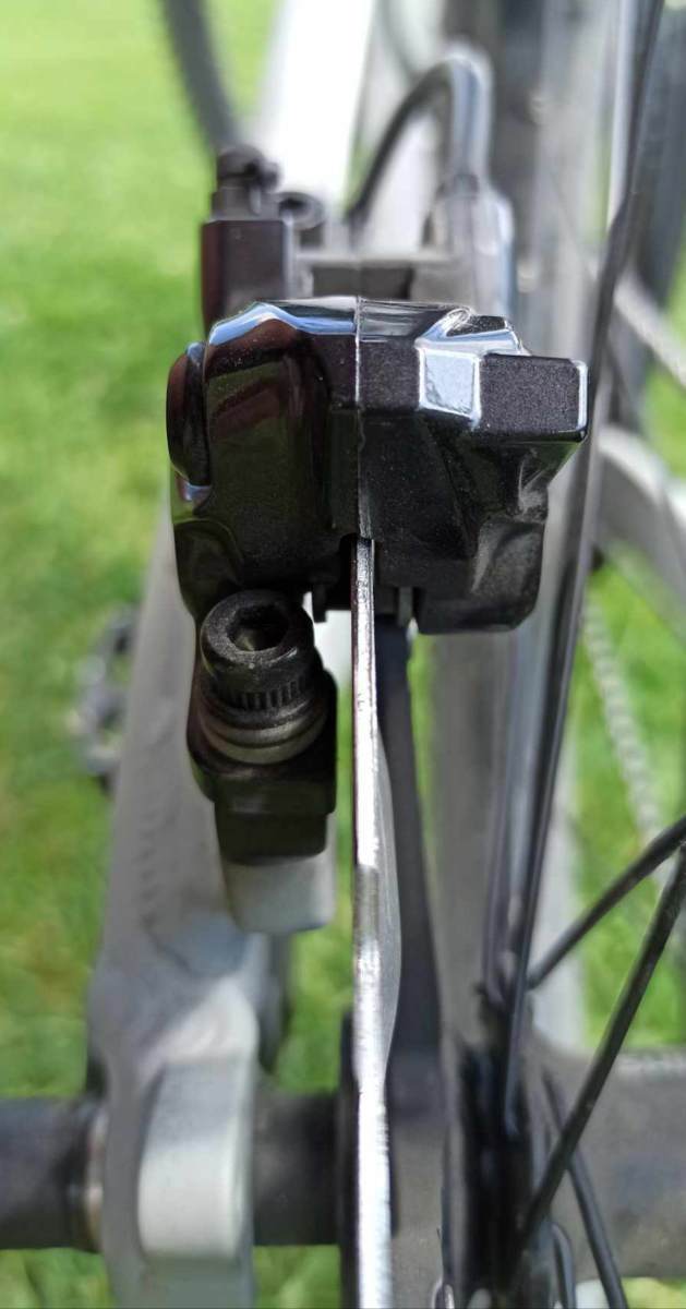

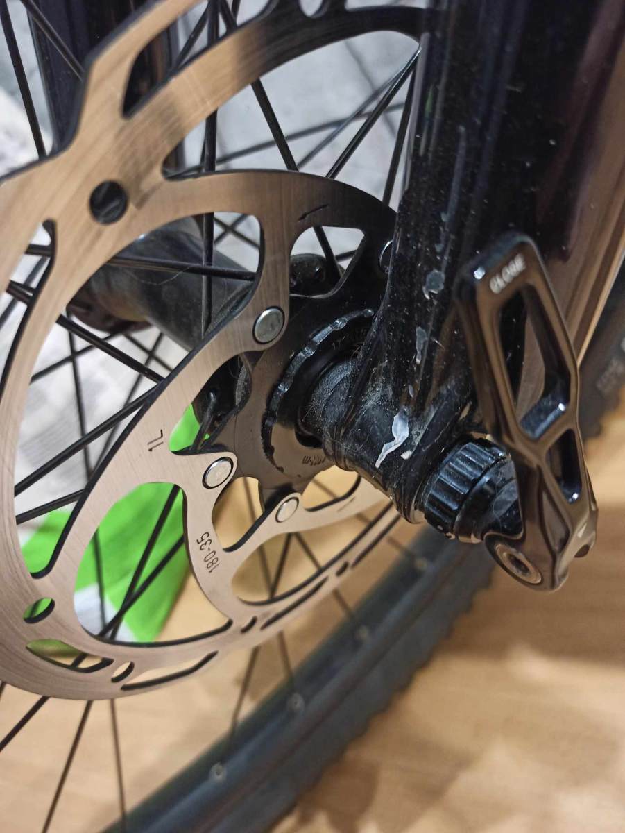

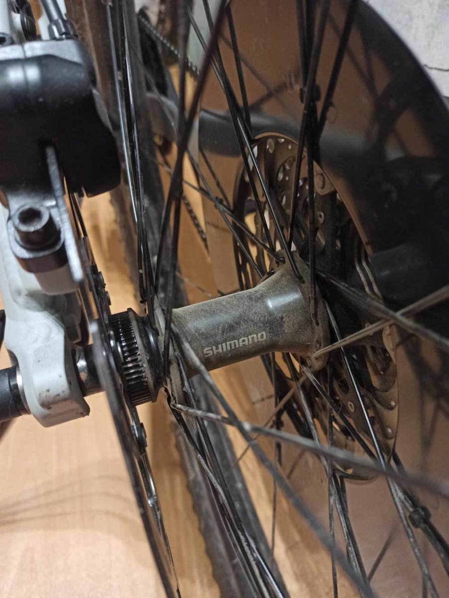

	@Maciek.B nowy dedykowany adapter sam zamontowałem, w tygodniu wyciągnę klocki i sprawdzę czy równo są ścięte. Dlaczego uważasz, że tarcza na śmietnik?(szkoda by byłobo ma około 300km przebiegu). Jak na razie hamuje dobrze, aczkolwiek nie miałem już szansy sprawdzić w bardziej ekstremalnych warunkach. Jeszcze muszę wystawić opinie, bo to jest chore żeby serwis co ma 4.9 na 200 opini na google zrobił taka fuszerkę. Co najlepsze gość dostał odemnie dedykowane adaptery ale je zgubił i kombinował z innymi. Na przednim jako tako mu to wyszło bo dorzucił podkladki żeby adapter był trochę wyżej.

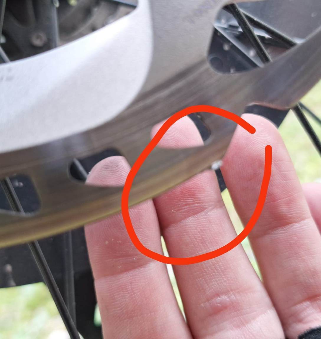

	@Maciek.B @TheJW Klocki są raczej dobre bo rozbierałem i było ich sporo, nie wiem czy równo po całości były starte. Dlaczego? Tymi zdjęciami raczej rozwieje wątpliwości @Maciek.B co do montażu. Jak widać na tarczy klocek ściskał głównie/najmocniej za górną część tarczy(jest widoczny czarny pasek na brzegach) co doprowadziło, że rant/górna część tarczy jest chropowata, myślę, że ten radiator jest aluminiowy i zaczął się topić z powodu obcierana (zbyt mały prześwit). Widać nawet małe kawałki startego aluminium z radiatora. A co do klamki to dopiero zaczynam przygodę z samodzielnymi wymianami i nie wiem czy coś się przelewa. Lewa klamka chodzi tak lekko, że wystarczy jeden palec, prawa ciężej i mniejszy ruch potrzeba do momentu maksymalnego ścisku klocków(np lewą max siła po 2cm, a prawa po 1.3 cm, wartości wymyślone żeby zobrazować o czym mówię) Co do ostatniego pytania. Hamulec przedni również hamował ebike 26 kg ja 90kg plus plecak, woda. Zjazd z około wysokości 1800npm i dość ostry.
	Hej Hamulce: Shimano m6120 Tarcze: shimano mt 800 203mm Po zjeździe z dość stromej góry w Alpach po asfalcie gdzie momentalnie na liczniku pojawiało się 40+ przegrzałem tylni hamulc. W pewnym momencie już prawie przestały hamować. Zaciski były gorące. Po chwili wszystko wróciło do normy. Klamkę mam teraz miękka/gąbczasta ale nadal dobrze hamują. (Główna tego przyczyna to był zły montaż na serwisie, zamiast adaptera 203, dali 180, zbyt mały prześwit, u mojej kobiety był zastosowany odpowiedni i problem nie wystąpił Odpowietrzylem hamulce i nic nie pomogło, robilem to pierwszy raz z yt. Dodatkowo oddałem na inny serwis na odpowietrzanie i też znikoma poprawa. Odpowietrzając wlewałem olej Borgen, serwis powiedział żeby zalać wszytko od nowa tym samym olejem(twierdzą, że przyczyną może być wymieszany olej) Hamulce hamują bardzo dobrze tylko jest miękka klamka. No i okazało się, że raczej klamka do wymiany bo gwint wewnętrzny od oleju jest mocno wytarty i śrubka słabo się trzyma ale serwis mówi, że to niby nie jest przyczyną miękkiej klamki. Jakieś pomysły jak to rozwiązać?
