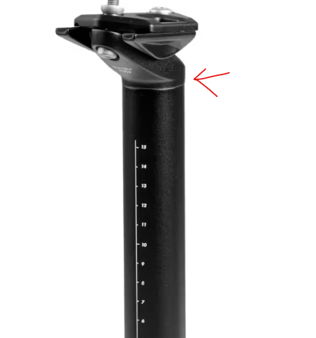

  1. ok, w sumie nie przyszlo mi do glowy zeby tam zagladnac od gory :/. jakos sie zafiksowalem zeby leciec od dolu i caly czas ogladalem okolice suportu z mysla jak tu przejsc w gore - a rzeczywiscie w druga strone wyglada ze to bedzie prosciej. @seba8121 a Ty masz mustanga evo2 czy mowisz na podstawie doswiadczenia z inna rama?
  2. dobra, skutecznie mnie do reverba zniecheciliscie. przygladam sie OneUp V3. Jak ktos ma cos zlego na temat tej sztycy powiedziec - to chetnie poslucham
  3. ofkors nie posiadam. musze obczaic czy do mojej manetki hamulcowej podejdzie ktoras z tych opcji czy musze isc w zwykla obejmę. @Rumcajs. bardzo Ci dziekuje, mega mi pomogles.
  4. @Rumcajs. dzieki, sporo mi to rozjasnilo, zle mierzylem. Wydaje mi sie, ze ta wersja 120mm bedzie dla mnie odpowiednia. To jeszcze mam pytanie o manetki, looknalem na strone i sa takie opcje: obejma to jasna sprawa, a te 3 opcje srodkowe to jest mozliwosc integracji manetki droppera z manetka przerzutki lub hamulca?
  5. nie mierzylem do pretow, 12cm od zacisku do konca rurki, do tego miejsca no nie, tego nie wzialem pod uwage 😕
  6. dzieki, sprawdze. normalnie jak jezdze to mam sztyce wysunieta na 12 cm - stad taka wartosc
  7. Przymierzam się do zakupu myk-myka 31,6mm z wewnętrznym prowadzeniem linki o skoku 100-125mm. Wpadl mi w oko Reverb Stealth C1 1x ale jako, że to będzie mój pierwszy myk-myk to może polecicie coś innego w budżecie 1200-1300pln? O poprzednich reverbach krążą różne opinie ale na wersje C jest mniej narzekania. Zastanawia mnie też różnica cen tego modelu na centrumrowerowe.pl. 100mm, 150 i 175 kosztują podobnie a 125mm jest prawie 1,5x drozsza.
  8. Dzieki Seba. Bede pierwszy raz montował myk-myk'a wiec nie mam doświadczenia, planowalem zeby isc w druga strone - czyli od przelotki w stronę suportu a później w gore. Mówisz, że lepiej od sztycy w dół?
