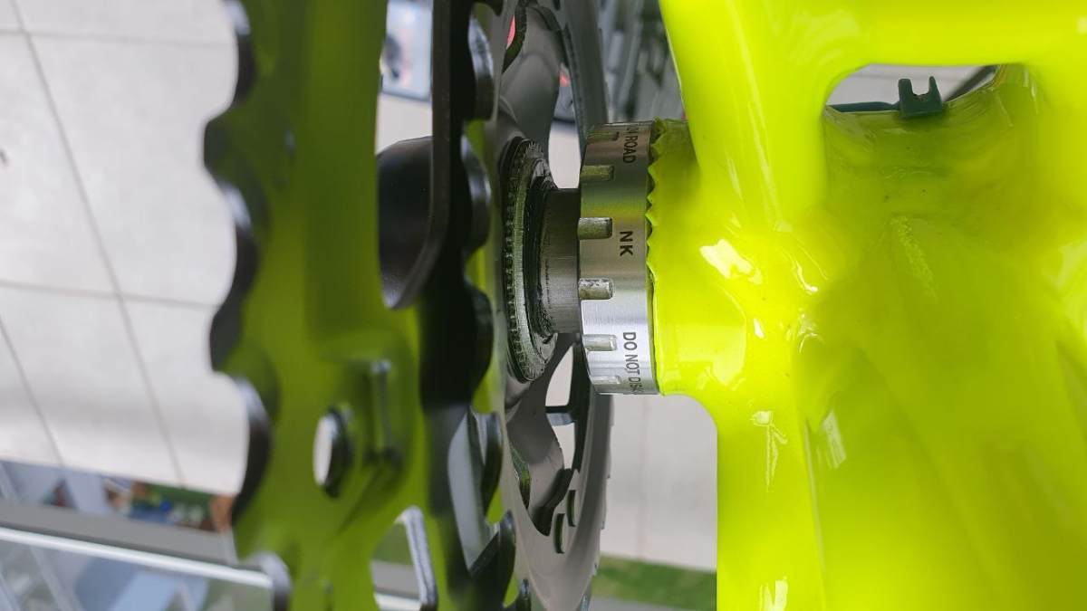

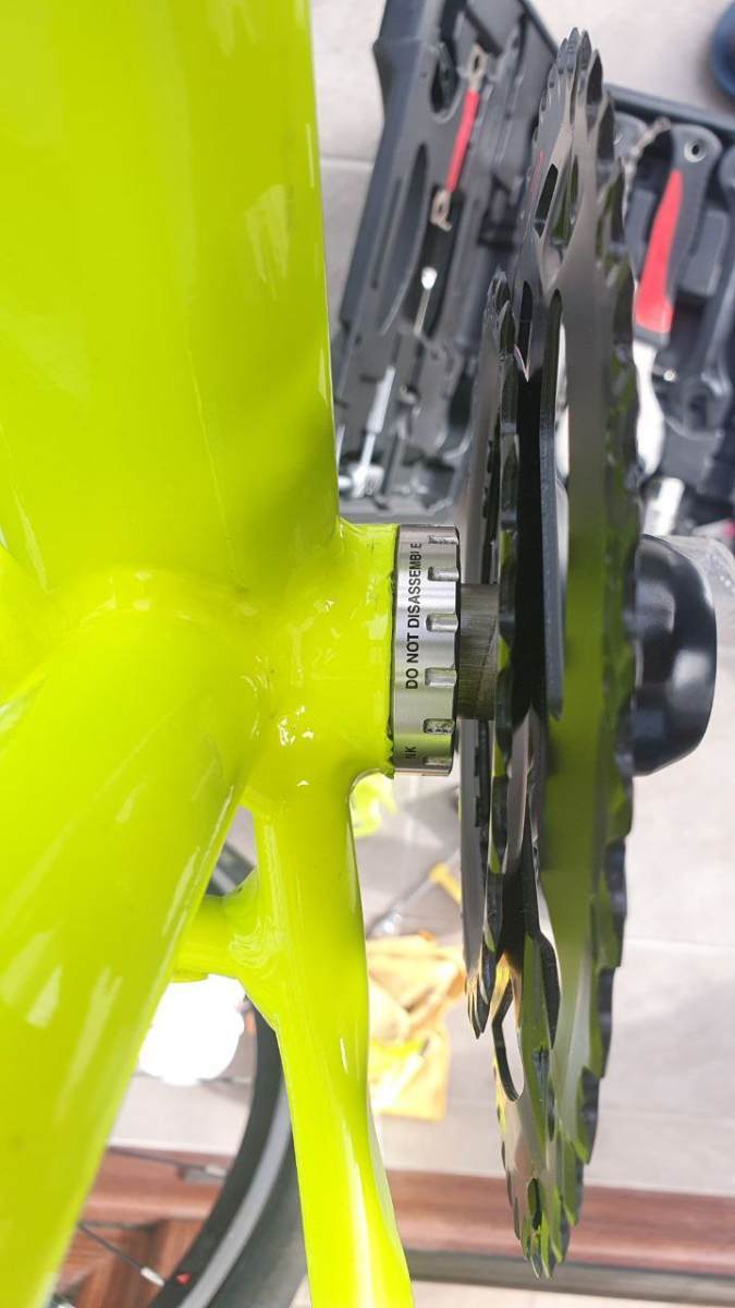

    9

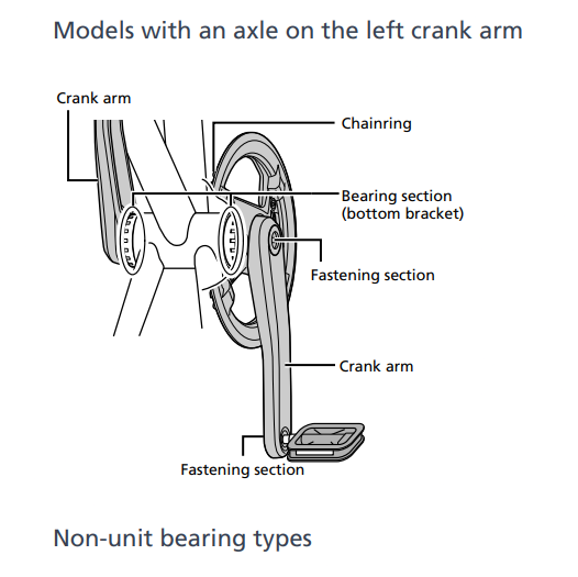

  1. Aaa ok bo ja kupiłam frameset z suportem już zamonotwanym. To dzięki za informację Czyli tak jak myslalam trzeba by tu podkładki, a zwyczajowo się je daje po obu stronach żeby jakoś wyrównać korbę czy tylko po stronie napędowej?

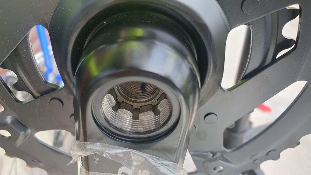

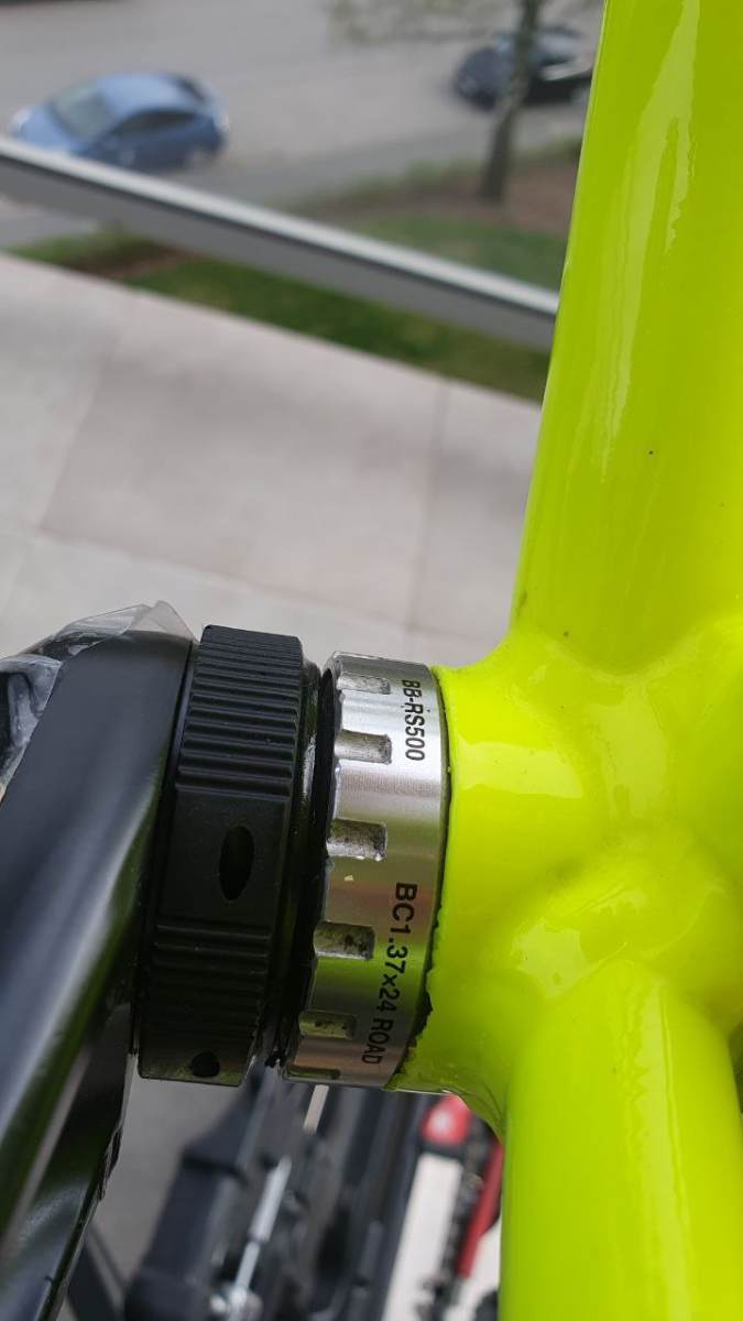

  2. Cześć, mam taki suport Shimano BB-RS500 1.37x24 ROAD (https://rowerek.pl/product-pol-9821-Miski-suportu-Shimano-BB-RS500-BSA-Hollowtech-II.html) i do tego chciałam zamontować korbę Shimano CUES FC-U4010 9/10s korba 46-30T 170mm (https://bikecenter.pl/p117564,shimano-cues-fc-u4010-9-10s-korba-46-30t-z-oslona-170mm-trekking.html). Wszystko zamontowane jest na ramie Tribana 540 2017 (składak do komfortowych dojazdów do pracy ).Po zmontowaniu wszystkiego zostaje mi przerwa 7,56mm miedzy suportem a częścią korby z zębatkami. Jest to korba która ma oś przymocowaną do lewego ramienia a nie tak jak w większości do prawego. Zatyczka korby wkręca się normalnie wydaje się do końca, natomiast niepokoi mnie ta przerwa. Chciałabym się Państwa bardziej doświadczonych poradzić czy można coś z tym zrobić? Dać podkładki? Nigdy do tej pory z hollowtech nie miałam takich problemów. Będę bardzo wdzięczna za każdą pomoc. Pozdrawiam serdecznie

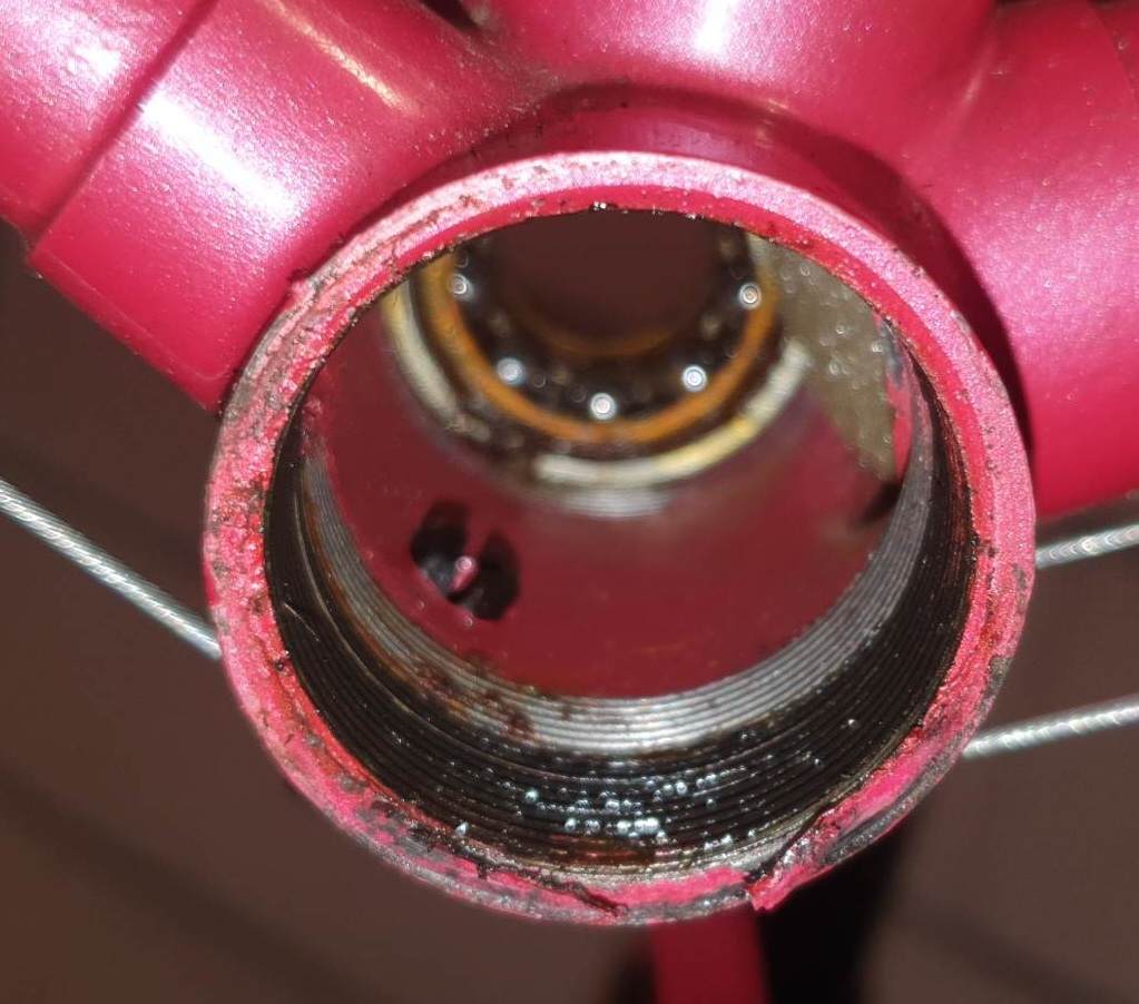

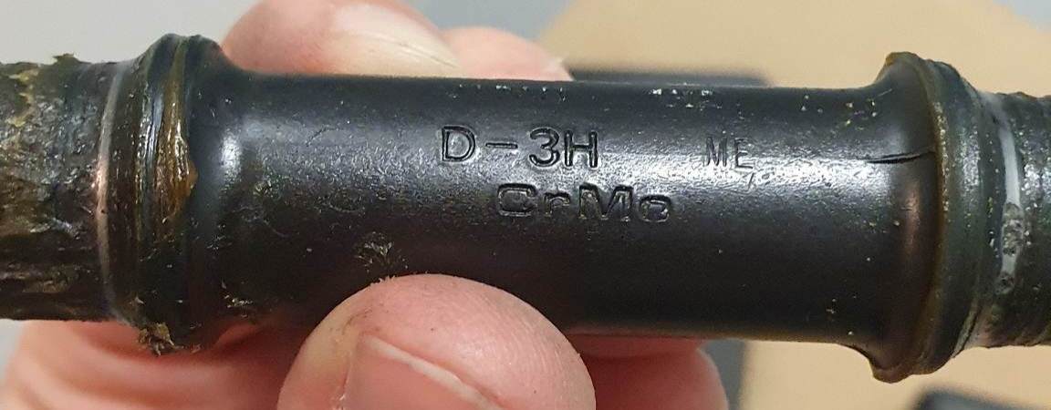

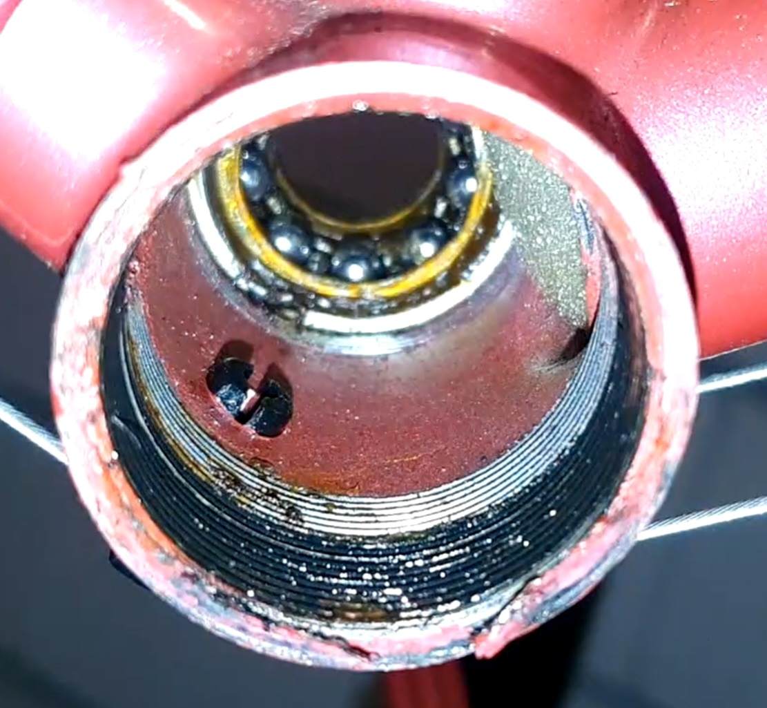

  3. Super, bardzo dziękuję za poświęcony czas Myślałam, że jest to prostszy temat ale dali mi Panowie już cenne wskazówki :)

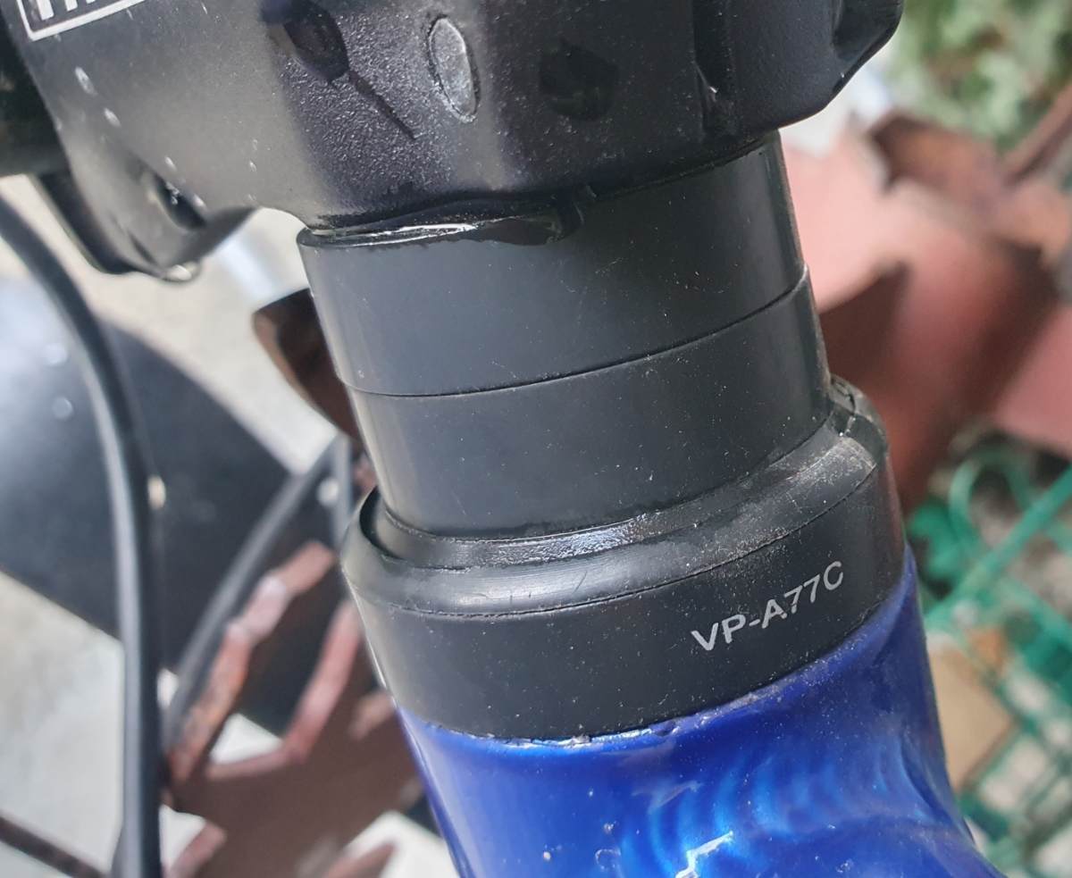

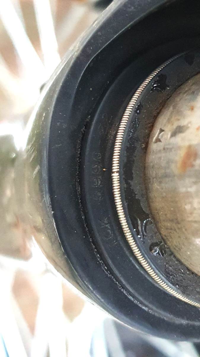

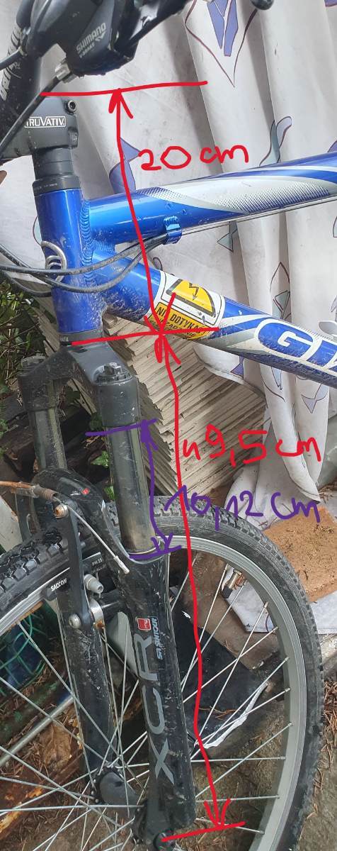

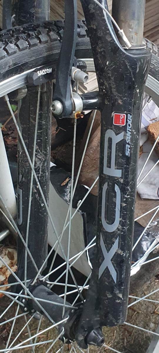

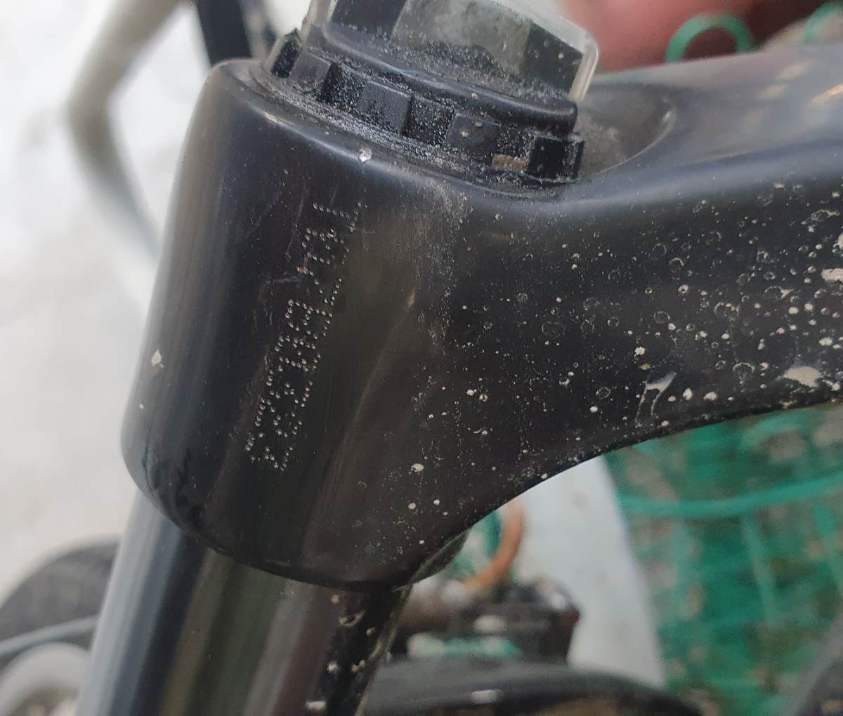

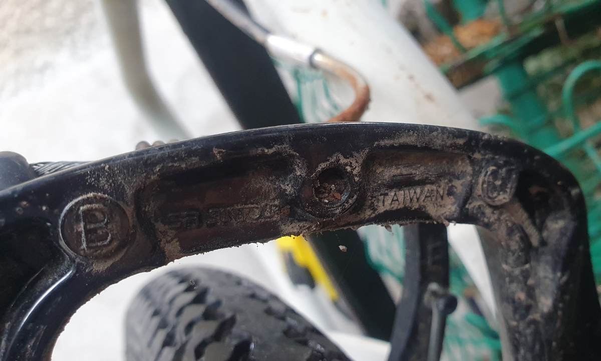

  4. Cześć, chciałabym wymienić w rowerze młodszego brata widelec na sztywny (aluminium stal - chodzi o zbicie wagi). O ile miałam już styczności z mechaniką rowerową o tyle niestety nigdy nie próbowałam kombinować z amortyzatorem. Potrzebowałabym informacji jakiego rozmiaru widelca mniej więcej szukać (jak wyliczyć jakiego widelca potrzebuję, na co zwrócić uwage przy zakupie). To jest rower do jazdy bardzo rekreacyjnej także 2 cm w górę czy w doł na geometrii wiele nie zmienią Obecnie siedzi tam XCR Sountour mg niestety nie mam pojęcia jaki ma skok i dokładnie jaki model, tyle co udało mi się odczytać z amortyzatora to boczny nabity numer: T07B0323 oraz na głowicy takie numery: prawa FLC120 oraz lewa strona BBB166 i numer na uszczelce przeciwkurzowej tck 5990 - 22 . Doszłam do tego, że w tych rowerach domyślnie był montowany amortyzator: RST 191CL 1-1/8" oraz piasta przednia Joy Tech JY-751DSE QR, 9x100mm . Stery kierownicy to: Cane Creek VP-A77C ; Do widelców: Ahead 28.6mm, Miski: 34mm, Konus: 30mm, Wysokość: 23.4mm. Tyle mi sie udało znaleźć informacji ale niestety nie umiem połączyć tego w całość, a chciałabym się czegoś nowego o rowerach nauczyć Pacjent to: Giant GSR FS Allux rama 17", piasty to qrx100 - dokładne pomiary amortyzatora bzpośrednio na rowerze zaznaczyłam na zdjęciach. Będę mega wdzięczna za każdą pomoc, sugestię, radę. Życzę wszystkim miłego i słonecznego dnia

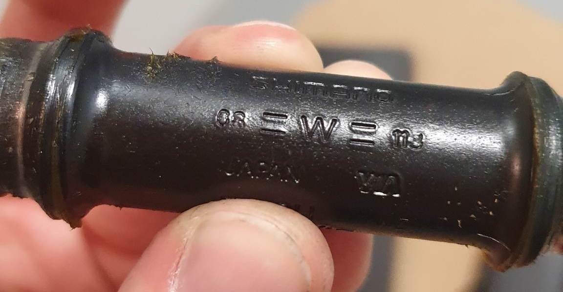

  6. Cześć wszystkim, niedawno kupiłam swoją pierwsza szosowke (staruszek 20/30+ ) i okazało się że trzeba wymienić w niej wklad suportu bo poprzedni juz zjechany. Gwinty wydają się być w dobrym stanie, stary suport nie był zapieczony, wykrecal sie bez uzycia 'przemocy' . Model to Shimano d-h3 68x113mm kwadrat (na zdj). Kupiłam więc do niego nowy suport Shimano BB-UN300 68x113 i nie da się go wkręcić. Albo wkreca sie krzywo w gwint albo nie pozwala sie wkręcić w ogóle. Czy to możliwe że 'nowy' kwadrat ma jakis inny gwint niz stary? Będę bardzo wdzięczna za każdą pomoc. Życzę wszystkim miłego dnia
  7. Obaj Panowie mają rację Bardzo dziękuję za wskazówki. Okazało się ze korba jest prosta ale suport był bardzo lekko dokręcony a poza tym po tylu latach to nawet reka za bardzo nie dało się go ruszyć, wyrobione miejsca tam gdzie łożyska są. Pójdzie do wymiany. Dziękuję za pomoc i wszystkiego dobrego
