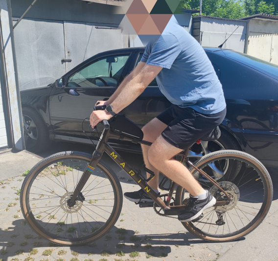

  7. @chudzinki, rozmiar roweru się zgadza, ale mnie też zaskoczyła moja pozycja na rowerze jak zobaczyłem własne zdjęcie. Następna próba to zdjęcie podkładki/podkładek. Zobaczymy... Wysokość siodełka też może sprawiać wrażenie, że rower jest mały , ale jak pisałem wcześniej na takiej wysokości nie odczuwam żadnych dolegliwości jeśli chodzi o kolana. Pytanie jakby wyglądała moja pozycja, gdyby w tym rowerze była kierownica typu baranek. Geometria jest praktycznie taka sama jak w Marnie Gestalcie bodajże...

  10. @olo850, paradoksalnie pozycja wyciągnęłaby się bardziej do przodu i być może ciężar byłby inaczej rozmieszczony. Dlatego się nad tym zastanawiałem. Wysokość siodełka była mierzona wg popularnej metody, z książką między nogami ( w między czasie miałem na sobie swoje spodenki rowerowe ), od uzyskanej wartości odjąć 10. Nie narzekam na żadne bóle kolan, ani nic podobnego. Nie pasuje mi tylko kwestia tego poczucia przesuwania się do przodu podczas jazdy... To tak jakbym nie sięgał do kierownicy. Dlatego, że jest zbyt wysoko ( zbyt wyprostowany ) ?

  13. W sumie nigdy nie widziałem własnej pozycji, poprosiłem żonę żeby mi zrobiła kilka zdjęć. Sami oceńcie, wydaje mi się, że spory nacisk idzie na ręce przez zbyt wyprostowaną pozycję. Oczywiście ta pozycja delikatnie się zmienia podczas jazdy. Zapomniałem też dodać, że miałem częsty problem z uczuciem przesuwania się do przodu na siodełku. Teraz też czasem czuje jakby mnie coś ściągało do przodu...
