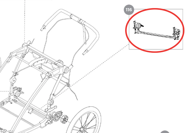

  3. Schematy już przestudiowałem i w przeszłości już zamawiałem różne drobiazgi jednak w wypadku przyczepki Sport nie jest tak kolorowo - piasta, z mocowaniem hamulca jest w całości w sprzedaży wiec ze schematu nic nie można wywnioskować.

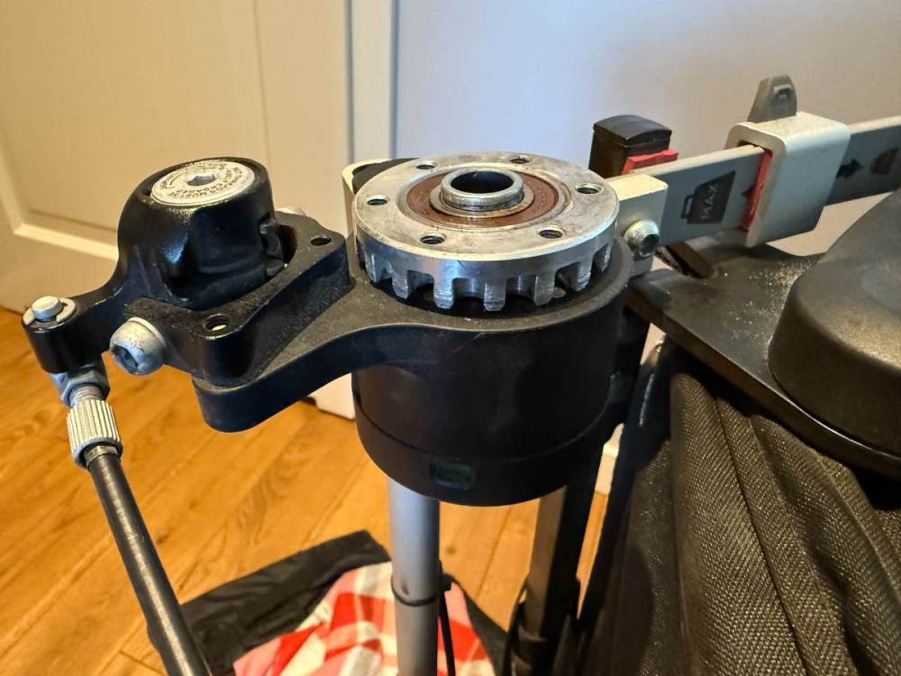

  4. Pojawił mi się luz w piaście tylnego koła, w zasadzie zaczęła ruszać się cała ta czarna obudowa plastikowa z piastą i hamulcem. Zdjąłem koło, zdemontowałem tarczę hamulcową, spinę/blokadę lożyska i na tym utknąłem. Ściągnięcie blokady koła z osi (tej z łożyskiem) wygląda jakby wymagało ściągacza bo nie drgnie podważając. Obudowa niby składa się z dwóch części ale nie chcę czegoś połamać bo obie jej części mocno się ze sobą trzymają. Czy ktoś wie jak to rozebrać?
