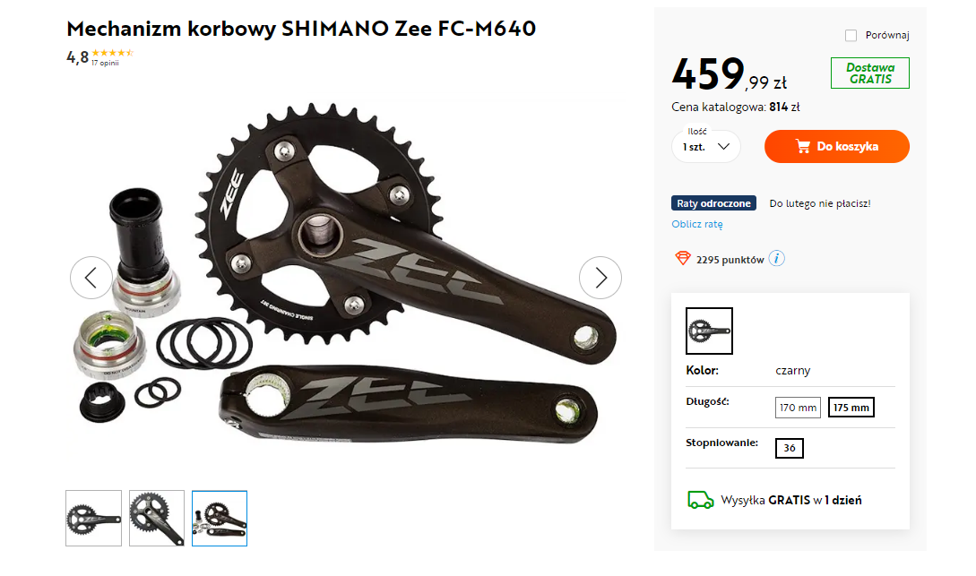

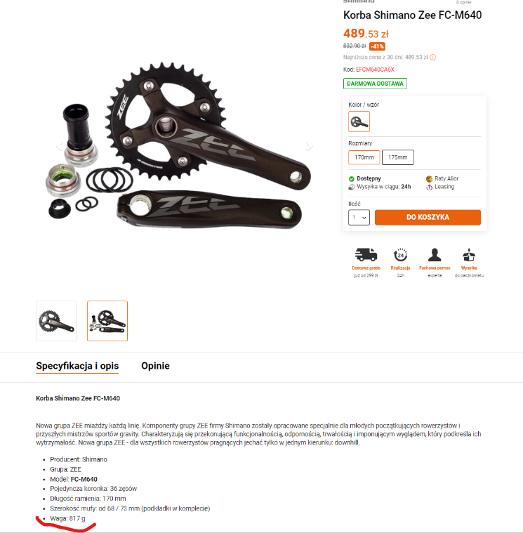

  3. @uzurpator Ta korba przychodzi z całym zestawem. suport, korba, ośka, podkładki. Zmiana zebatki na 30T to od 50 do 80zl zalezy jaka wezme + tą zebatke 36T bede mogl sprzedac. Według tego co jest napisane, cały zestaw waży 800g. Korby które mam teraz ważą 1200g + 200g suport. Jeżeli zmieniał bym np tylko pedały by zbić ze 100g to to faktycznie nie ma sensu, ale zmieniam Korby, zmieniłem opony i kilka innych małych rzeczy które zabrały 200g. Jeździłem na dircie wartym około 11k który jest zrobiony tylko pod wagę. Waży 9,8kg. Podczas prób jakich kolwiek trików jest prościej, lekki przód ułatwia robienie barspinów, lekki tył ułatwia robienie tailwhipów, łatwiej jest też kręcić 360 na lżejszym rowerze. Lubię też jeździć na pumptracku, w przyszłości mam w planach wybrać się na jakieś większe zawody, by zobaczyć czy miał bym jakie kolwiek szanse. Im lżejszy rower tym szybciej się jedzie pompując. Zmieniłem opony na takie o podobnym bieżniku, ale lżejsze o 300g na sztuce, dzięki temu mam o 0.3 sekundy mniej na okrążenie na pumptracku. Wychodzę z założenia, że skoro można zrobić lżejsze opony i ogólnie rower, to warto to zrobić. Pytanie końcowe. Jeżeli zmienię na to korby na zdjęciu, będzie to działało? Nie chodzi o jakość żadnych części, tylko o jedno. Czy bedzie to jeździło?

  8. Nie mogę znaleźć o którą FC-M660 dokładnie chodzi, mógł byś wysłać link? Jak z suportem? Co bym musiał tam wsadzić, żeby miało to sens. Szkoda troche ze ZEE sie nie da, fajna przecena była i odrazu cały zestaw. Właśnie oto chodzi, ze jedyna rzecz na ktorej moge zejsc z wagi to korby. Cały rower waży już lekko mniej niż 11kg (ostatnio wazylem stara waga do walizek wyszło 10.95) Jaki suport do tych korb? Faktycznie, blat 26 już jest, ale trochę tanie te korby i nie wygladaja na takie ktore wytrzymaja sporo uderzeń, ale moge sie mylic. ,,Nie możesz też myśleć, że wymiana łańcucha na dłuższy sprawi, że możesz sobie bezkarnie założyć korbę o wielkości blatu 32, czy 36 zębów. Tzn. możesz, ale mając z tyłu zębatkę 9, albo 10 zębów uzyskasz tak ciężkie przełożenie, że będziesz miał problem ruszyć tym rowerem z miejsca.,, Czyli jeżeli wsadził bym do ZEE blat 30 a z tyłu mam 10 to jakoś by to działało? Canyon stitched 360 ma takie przełożenia i nawet przyjemnie się jeździ.

  11. @sznibDobra, czyli biorąc ten zestaw (https://www.rowertour.com/p/26301/korba-shimano-zee-fc-m640?gad=1&gclid=Cj0KCQjwgNanBhDUARIsAAeIcAvrFVWWNrie20wbKutrulybyg9JnxCQwQPoTRy04CoBPPDlYQuEXNYaAkYsEALw_wcB#rozmiar-170mm) mam pasujący suport i ośkę z korbą? + czy warto kupić konkretnie te korby na promocji czy może coś innego, raczej będę musiał dokupić większy łańcuch albo zmienić zębatkę na 25T (taką teraz mam na singlespeed)
  12. @sznib O kurde tego nie wiedziałem, czyli to, że na zdjęciu nie ma ośki to nie znaczy, że jej nie ma. Skąd mam wiedzieć, że oś akurat będzie w tych korbach które kupię?
  13. @Dokumosa Chyba faktycznie zmienię same łożyska i na spokojnie poszukam korb które będą pasowały na 100%. Potrzebuję łożyska 31x19,05x7 a jedyna opcja to zamowienie ich na aliexpress i czekanie 15 dni @Dokumosa Jeszcze jedno pytanie. Na przykład korby ZEE przychodzą bez ośki, jak kupić i znaleźć odpowiednią oś? Skąd mam wiedzieć jaką średnicę musi mieć ośka
