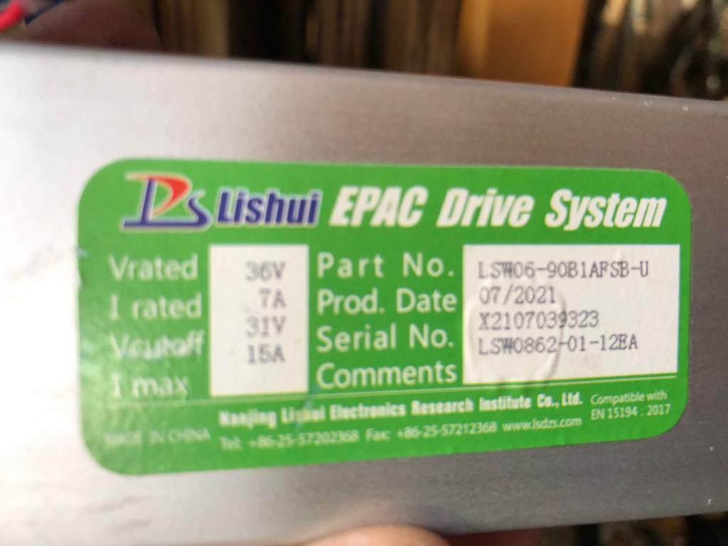

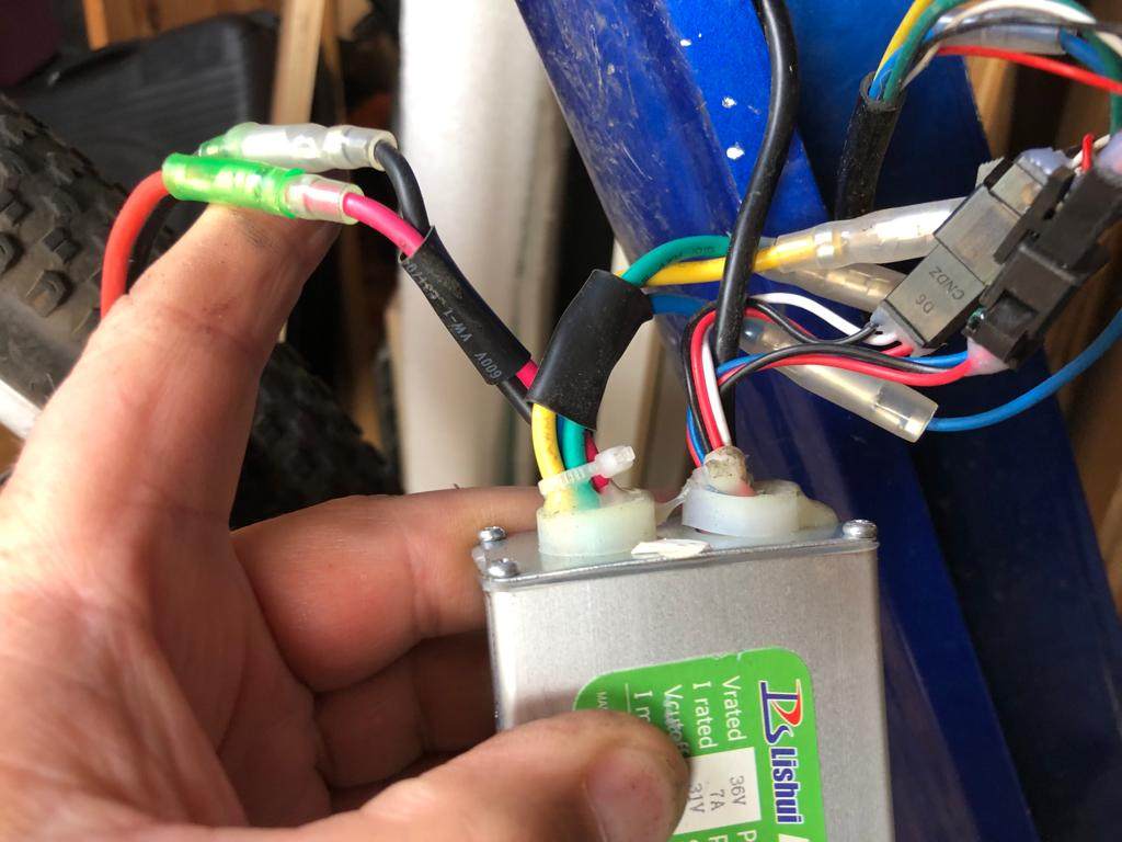

  10. kontroler jest taki jak na zdjeciu. podłaczenie
  11. Dzeki. Wyczytałem ze panele sterujace maja rózny rodzaj komunikacji ze sterownikami. Communication UART; CAN; Analog Rozumiem ze to dlatego nie kazdy panel sterujacy bedzie pasował do mojego sterownika, zgadza sie ? Czyli na sterowniku musza byc jakies oznaczenia pod które bede musiał dobierac panel ?
  12. A czy kazdy sterownik bedzie pasował do silnika bafang ? Moze to toroch głupie pytanie ale nie bardzo sie na tym znam.
  13. Kable są ok. Panel jest uszkodzony , zapalaja sie diody na chwile po czym wszystko gaśnie. Na innym panelu rower działa, sprawdzałem. Sprawdze dzis jaki tam jest sterownik, moze wtegy uda sie dobrac do niego jakis panel sterowania.
