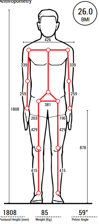

Wszystko powinno być idealnie wymierzone, bo wymiary mam z bikefittingu który kiedyś robiłem. No i widzę że wychodzi rozmiar M

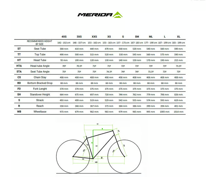

Witam Nastawiam się nad kupieniem nowej szosy, tym razem chciałbym spróbować przesiąść się z Endurance na race i wpadła mi w oko Merida Scultura 6000 V2 2024 i tabelę którą mają na stronie jest dosyć dziwna dla mnie i niejasna... czy z tej tabeli wskazuję, że mam brać rozmiar L jeśli mam 180cm a w przekroku 87.8cm?

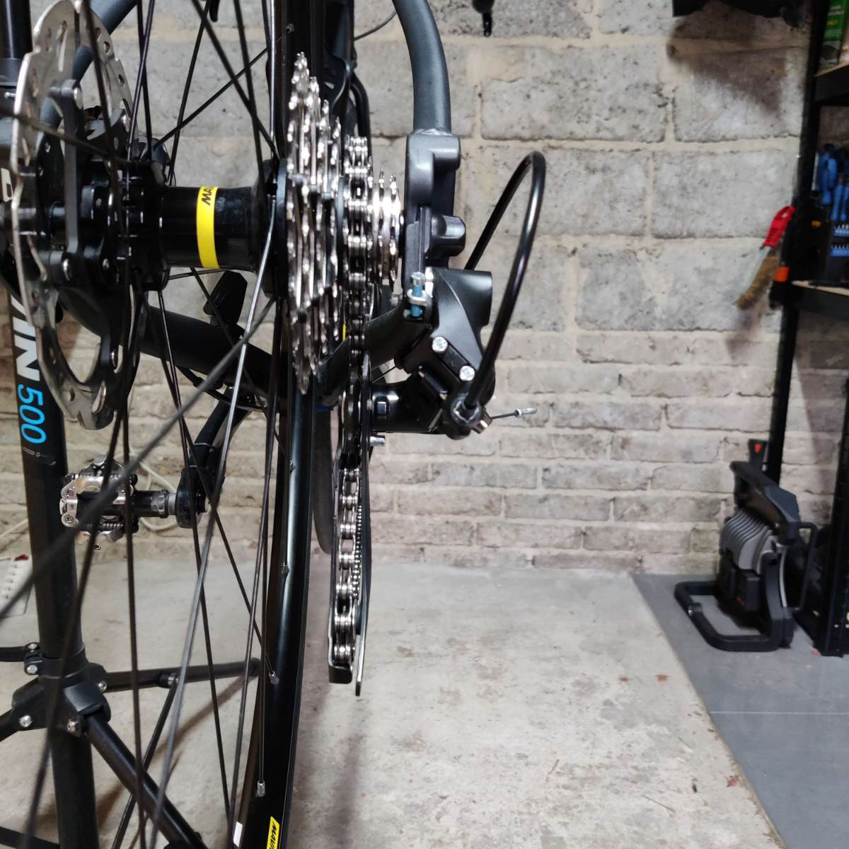

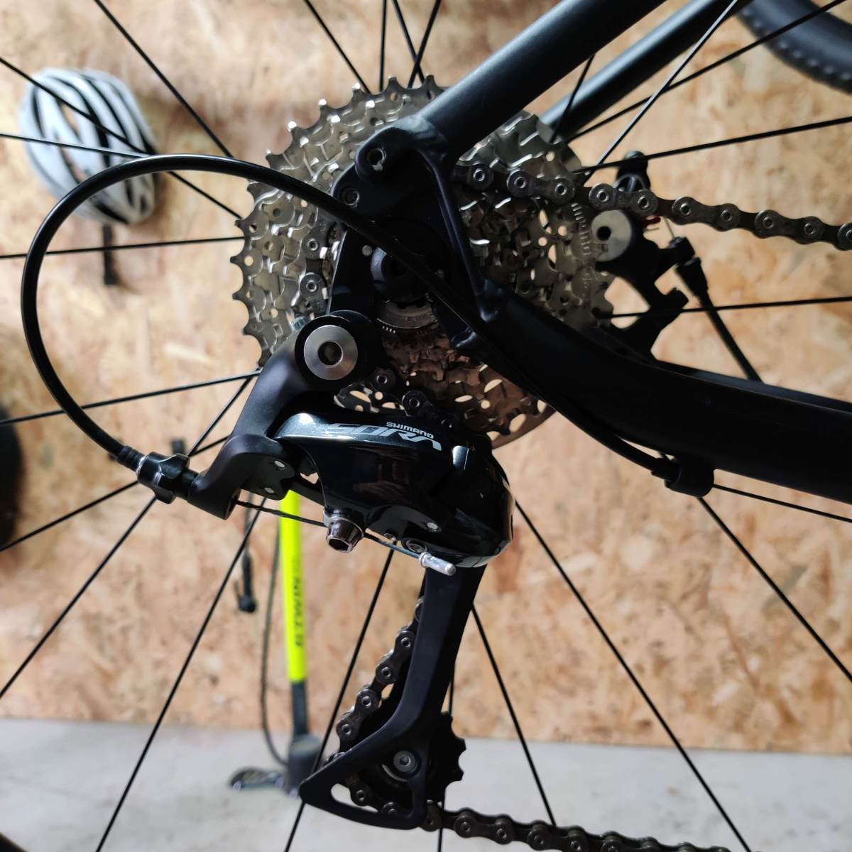

poprzednia miała 11-13-15-17-19-21-24-28-32T a aktualna ma 11-12-14-16-18-21-24-28-32T kupiłem już kmc x9 i przyjdzie jutro, wiec sobie już odpuszczę inny łańcuch, i tak będę musiał jechać do serwisu, bo za cholerę kasety nie mogę odkręcić z koła żeby założyć nową kasetę która będzie czekała na regulacje z nowym łańcuchem. -
[kaseta] Dziwny dźwięk
Sarathi odpowiedział Sarathi → na temat → Naprawa i konserwacja roweru - zrób to sam
Kupiłem kmc x9, rozumiem że jak zmienie łańcuch to tez będe musiał regulować przerzutki czy niekoniecznie? Co zabawne, jak korzystałem z innej kasety (nowej) na trenażerze to wszystko chodziło gładko... -
mam zmienić łańcuch na nowy? W takim razie polecacie jakiś dobry? bo najwidoczniej ten co mam nie jest dobrej jakości (shimano cn hg53 9 rzędowy) Czy ten bedzie dobry https://www.centrumrowerowe.pl/lancuch-kmc-x9-silver-grey-pd13927/ ? -
Witam Zmieniłem sobie kasete w trenażerze na taką samą jaką mam na zwykłym kole, bo poprzednia różniła się ilością ząbków i delikatnie źle chodziła, ale ta to już jest jakaś tragedia. Kiedy zaczynam pedałować to słychać chrobotanie i drży mi pod stopami... Sprawdzałem czy kaseta jest dobrze dokręcona i czy łańcuch nie jest rozciągnięty (pokazuje mi 0,5) łańcuch ma z 600km... Łańcuch dobrze wyczyściłem przed założeniem na nową kasete. Jeśli chodzi o regulacje to była dopiero co robiona, hak przerzutki prosty, na zwykłym kole działa idealnie Kręciłem też kasetą bez łańcucha i chodziła normalnie. Czy może jest to kwestia przejechaniu X kilometrów i sie sama ułoży?
