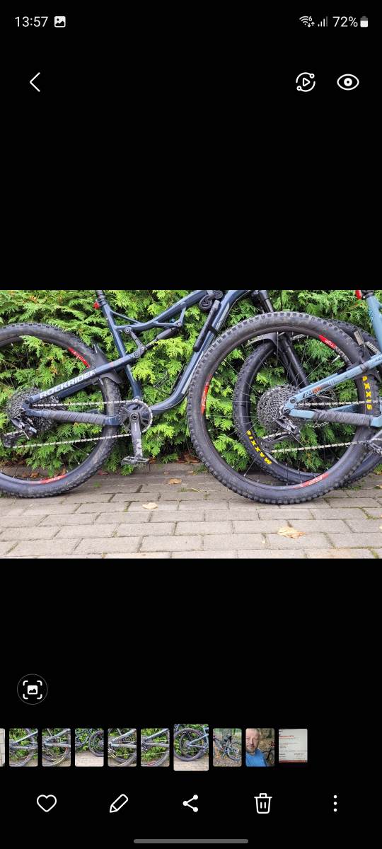

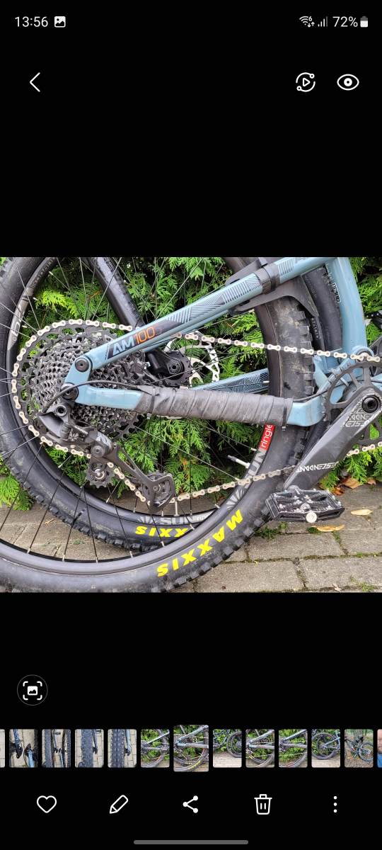

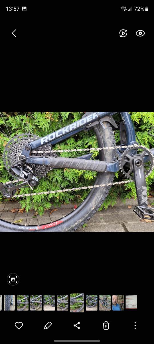

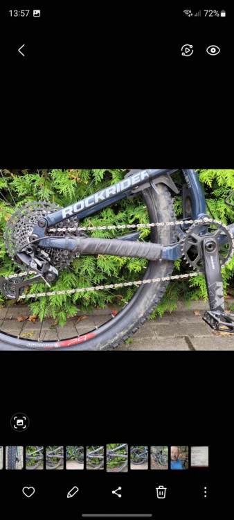

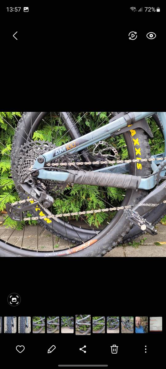

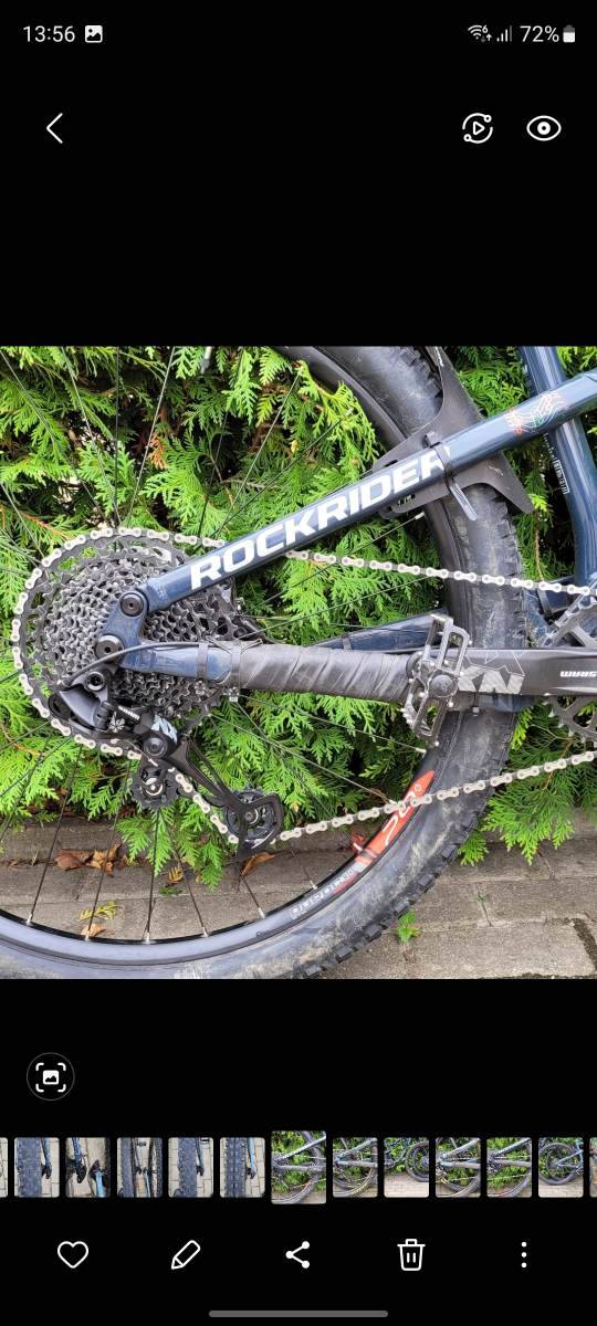

  12. "serwisant z prawdziwego zdarzenia" Pojęcie bardzo względne a ja uważam że takiego nie ma. Jest się wygranym jeżeli sami robimy przy rowerze. Uwzględniając wszystko co złe w Decathlon to można i tak wynieść więcej korzyści. Oczywiście zdając sobie sprawę że gdzie indziej też jest przecież b. często problematycznie, a tak jest.
  13. Nie no, w końcu zrobią, to nie samolot. Ja dzisiaj zwracałem kask, już trzeci i ciągle był problem z paskiem. Pedały też zwróciłem bo jednak nie są warte dwóch setek. Bez problemu gotówka. Źle jest dosyć często w różnych sytuacjach ale zwroty przyjmują a serwis, tyle czasu żeby zrobić dobrze potrzebują. Gdzie indziej też bywa źle. Najważniejsze żeby być świadomym.
  14. Bardzo wnoszacy post, naprawdę. Ty taka "cwana gapa", nie ?
  15. Żeby cierpliwości nie brakło tylko. Przerąbane ... Tu też na dzień dobry problem z "540".
  16. Zdejmij łańcuch i sprawdź czy to korba czy koło. Zmieniali łożyska suportu, chyba nie ale ramie korby było zdięte więc może tą śrubę plastikową za mocno wkręcili i ramie trze o podkładki przy suporcie. To się wyrobi ale ... Jak zdejmiesz łańcuch to sprawdź czy kaseta na boki się nie rusza. Sprawdź czy kaseta na bębenku się dobrze kręci a w drugą stronę od razu blokuje. Wsadź palec do piasty, tam gdzie jest oś i sprawdź czy łożyska się obracają. To jest łatwe wszystko ale ... no musisz takie sprawy ogarniać sam. Mnie już znają w serwisie Decathlon i jak idę do nich to zostawiam część która sam zdemontowalem i dają nowa. Sam robię bo im nie ufam. Aktualnie mam trzy rowery z Decathlon na gwarancji więc często tam bywam. Albo zwróć ten szajs i ... no i co kupisz ??? Też pewnie będzie się psuło a Dec przynajmniej próbuje naprawić a gdzie indziej powiedzą że Ty zepsułaś. Nie wiem, wszystko jest porąbane.
  17. Kaseta nie dokręcona ? Na każdym biegu tak jest czy bardziej x którejś strony. Albo coś z bębenkiem. Ale że w obu ? Też mam problemy z rowerem kupionym zimą, połowa części wymieniona a drugą to czeka. Felerny rower był składany w Rumuni w Naszym przypadku. Kiedyś, parę lat temu tak nie było z Decathlon a teraz to SYF.
  18. XC100S
