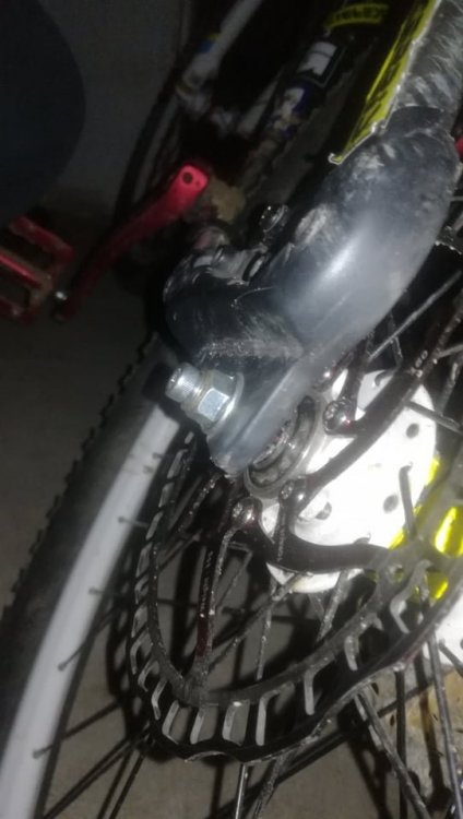

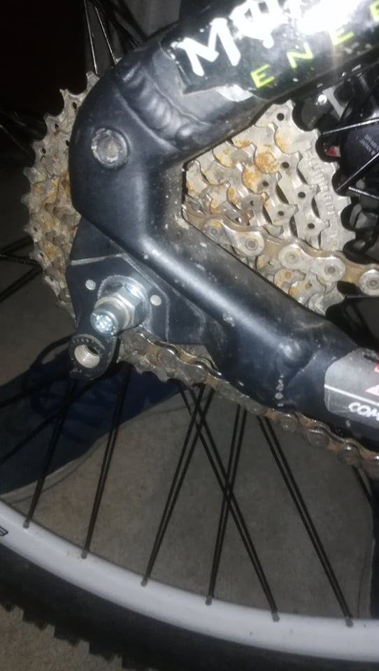

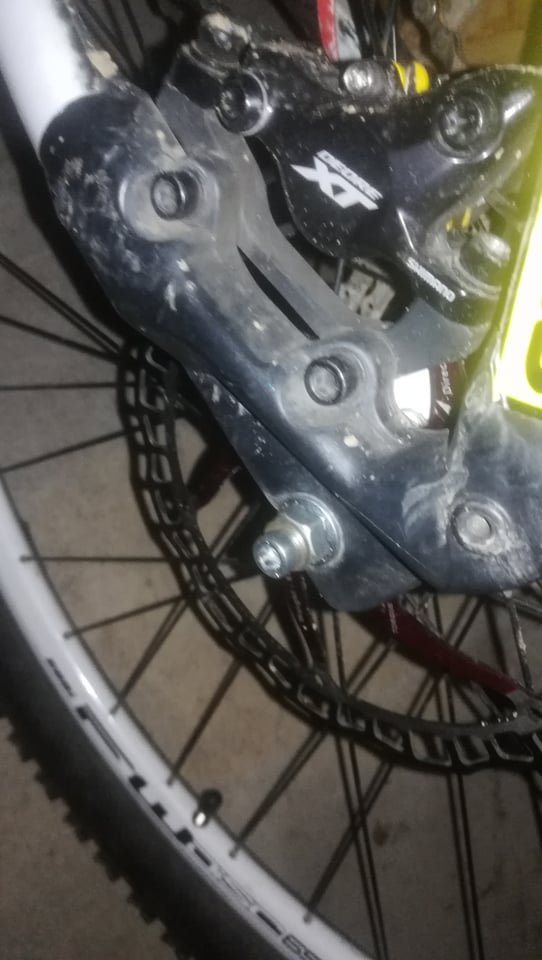

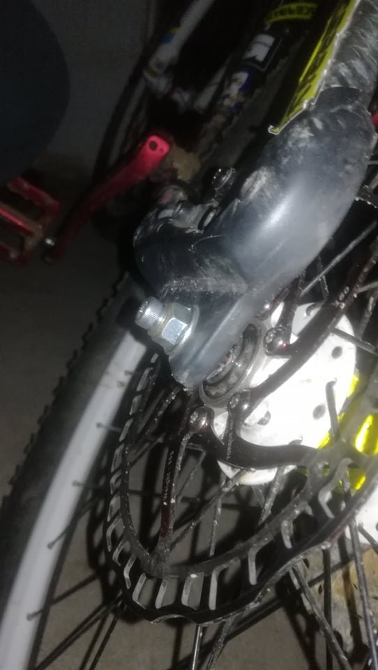

  10. Witam, w tym patencie będziemy potrzebować gwintownika o rozmiarze m6 i 2 śrub m6 o długości 3cm i podkładki lub (większej nakrętki) z ząbkowanym bokiem, po tożeby koło nie ślizgało się w ramie. Gwintujemy oś na min 3cm. Śruba powinna być z oznaczeniem 8.8 lub większym np 9.8 albo 10.9 (chodzi o twardość śruby, nie może być za mała by nam nie pękły). Jest to rozwiązanie do ram dirtowych gdzie haki są poziome i koło na zwykłym zamykaczu może się ślizgać. Takie rozwiązanie ma kolega w swoim octan one i jest z tego zadowolony (nie chciał kupować piasty z osią specjalnie pod dirt bo była za droga). Oczywiście zdj są z mojego roweru z nie z octane one. Moim zdaniem nie daje to sztywności, jedyne co daje to mocniejsze ściśnięcie osi. Piasta jaką posiadam to novatec nt-d042sb. Oczywiście szybko zamykacz też można nadal użyć.
  11. Czyli takie coś?
  12. Czy to jest dopuszczalne w dircie? Chodzi mi o oś qr9 na szybko zamykacz. Czy będą konsekwencje stosowania tego?
