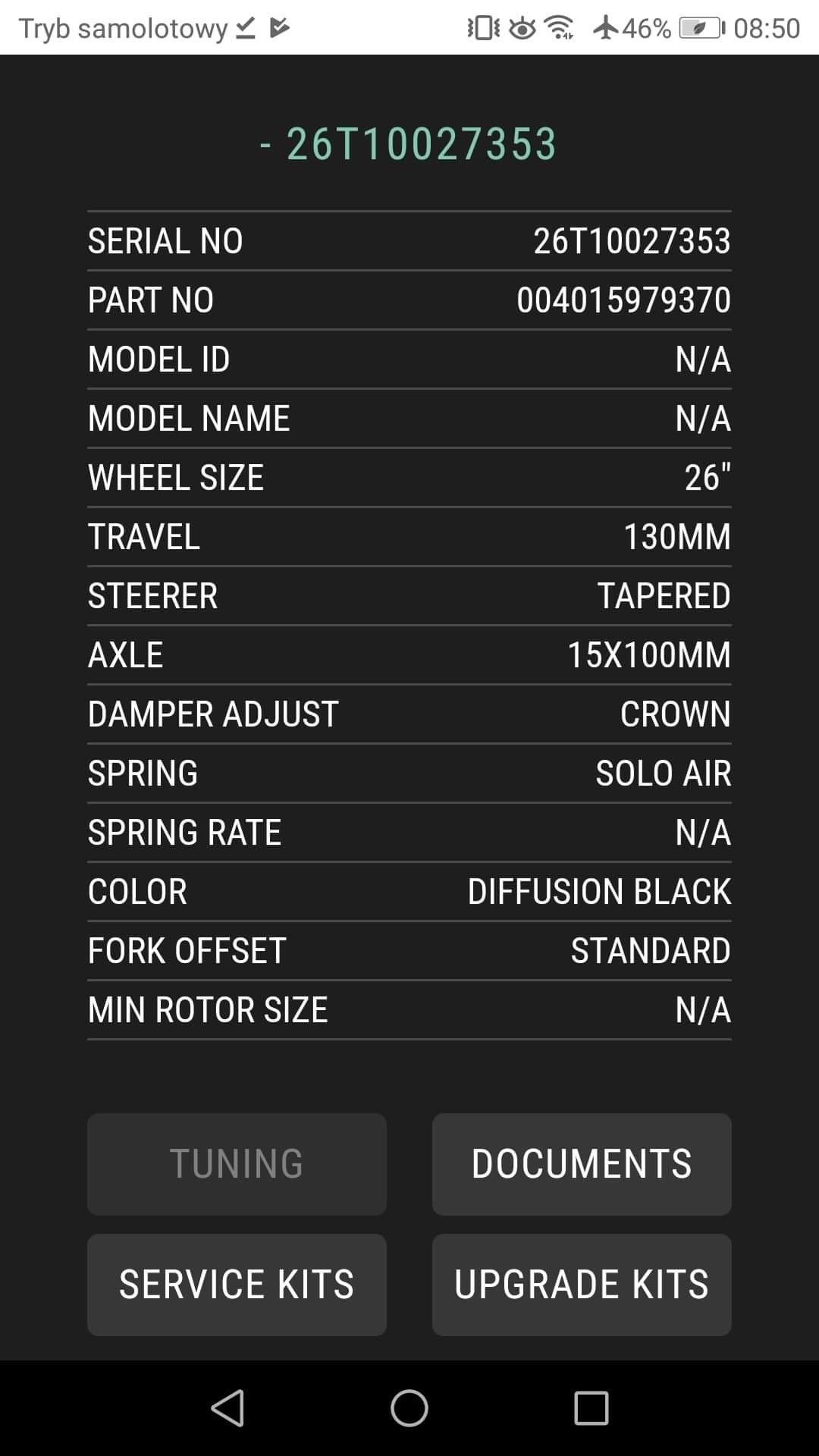

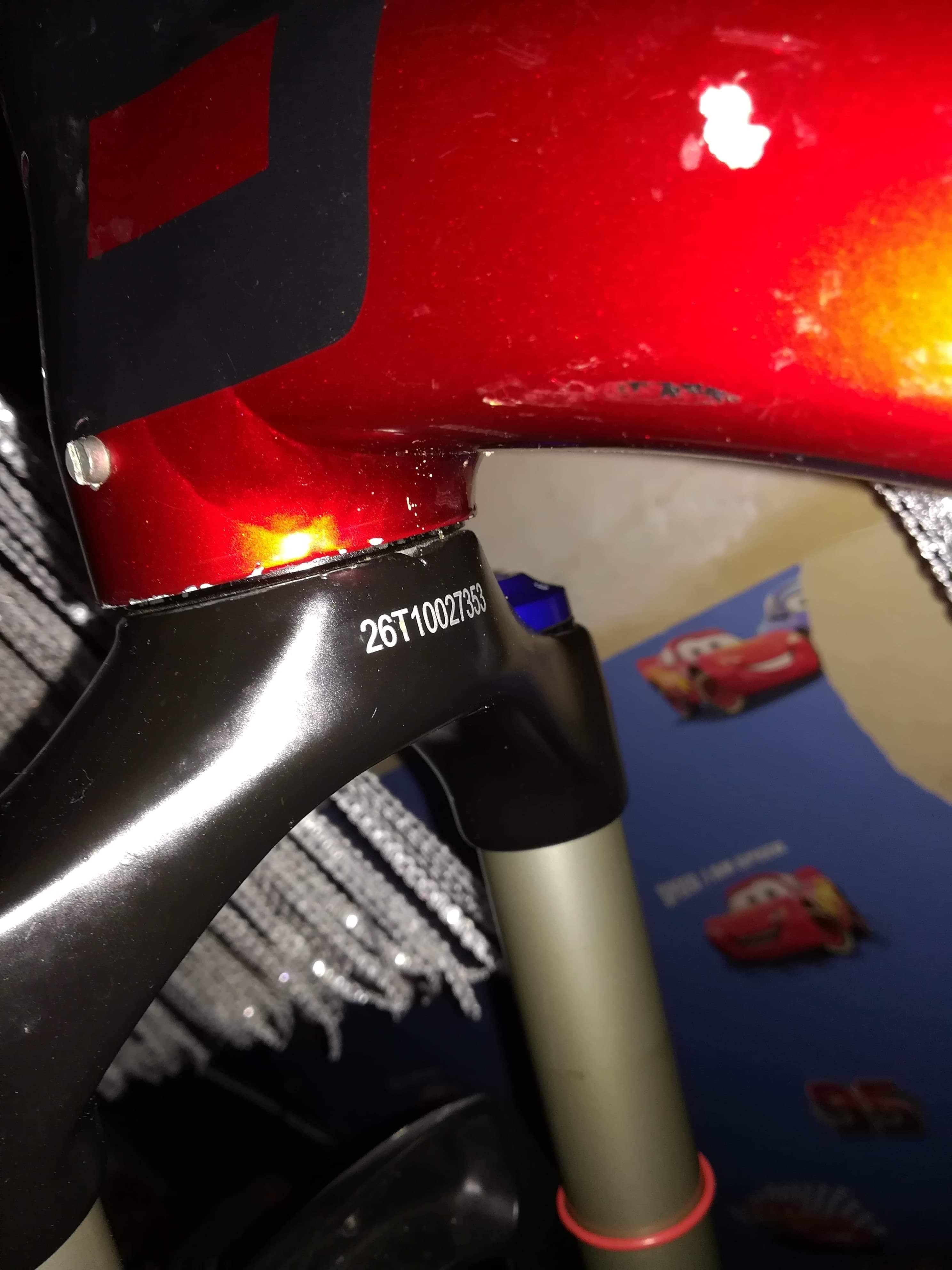

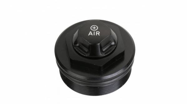

  1. Nie ma numeru na koronie?

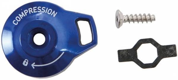

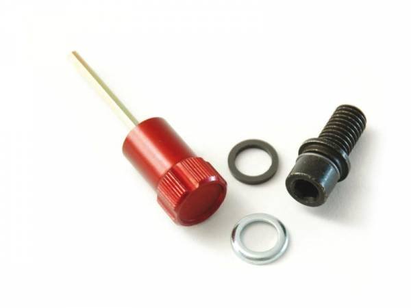

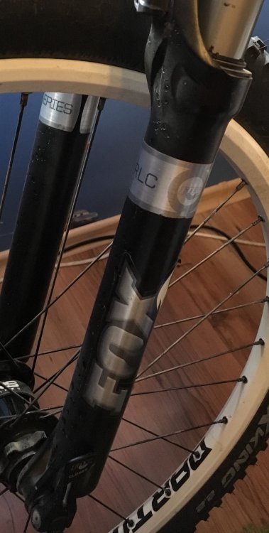

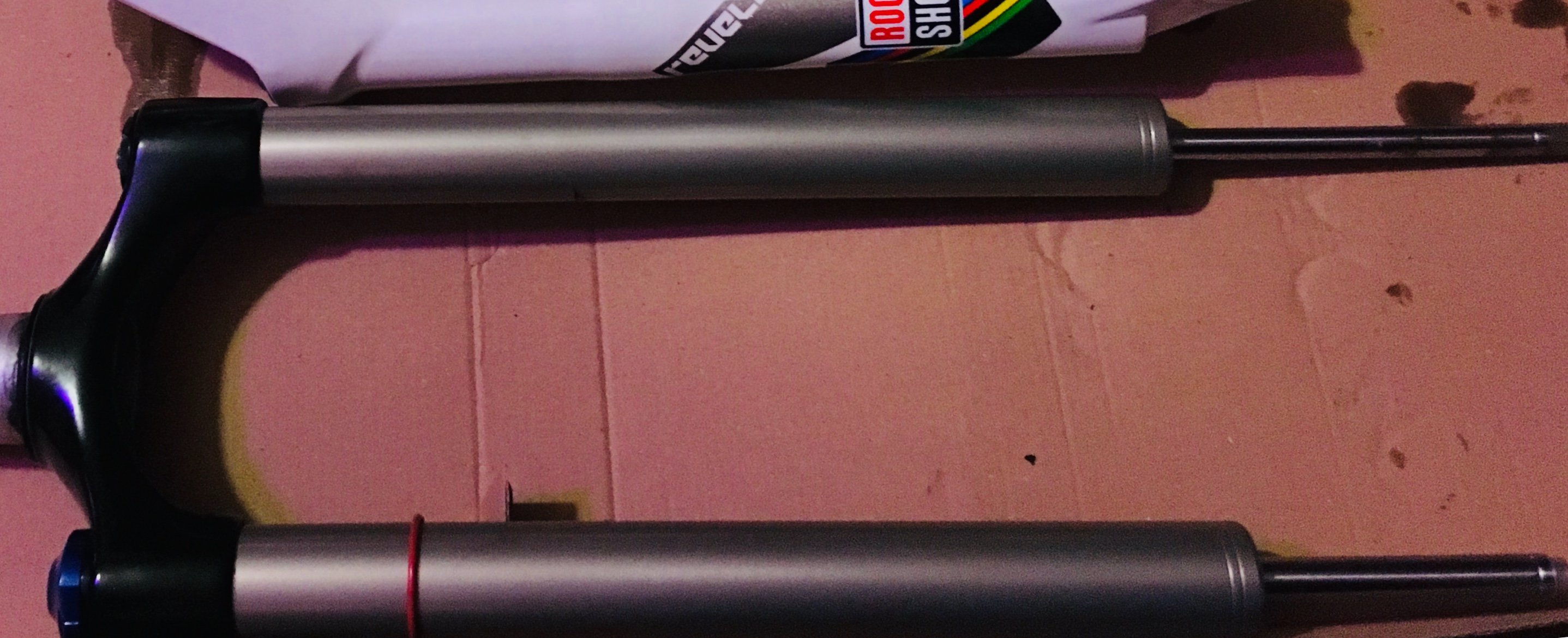

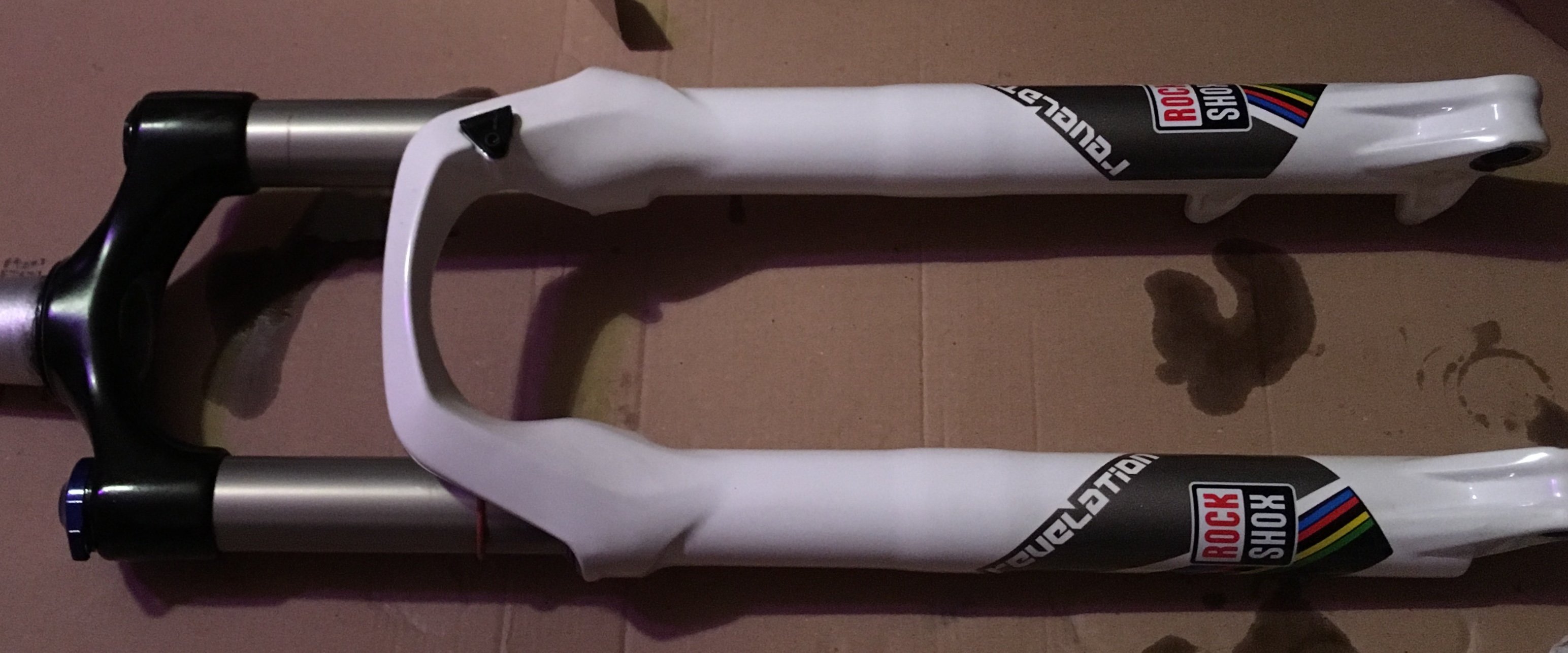

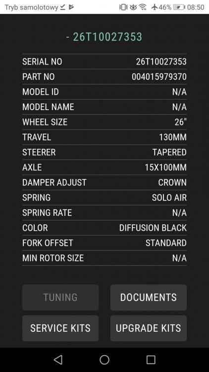

  2. Golenie wymienione, niestety nie dowiem się co to za model rs wiec mianuje go revelation. 26” Tapered, 130 solo air. Mam nadzieję, że są takie. Nawet ładnie to wyglada, regulacja tłumienia u dołu robi 3 obroty wiec pewnie mc...
  3. Nie mam opcji edytowania ale podejrzewam, że nie spełna dwa obroty podzielone kliknieciami to będzie TK.

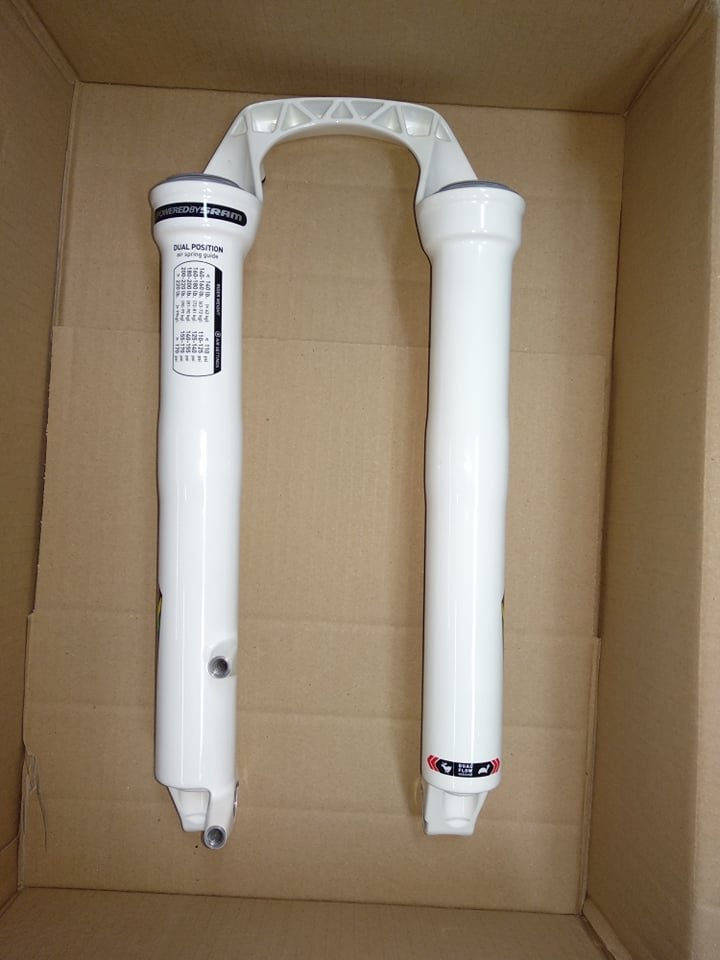

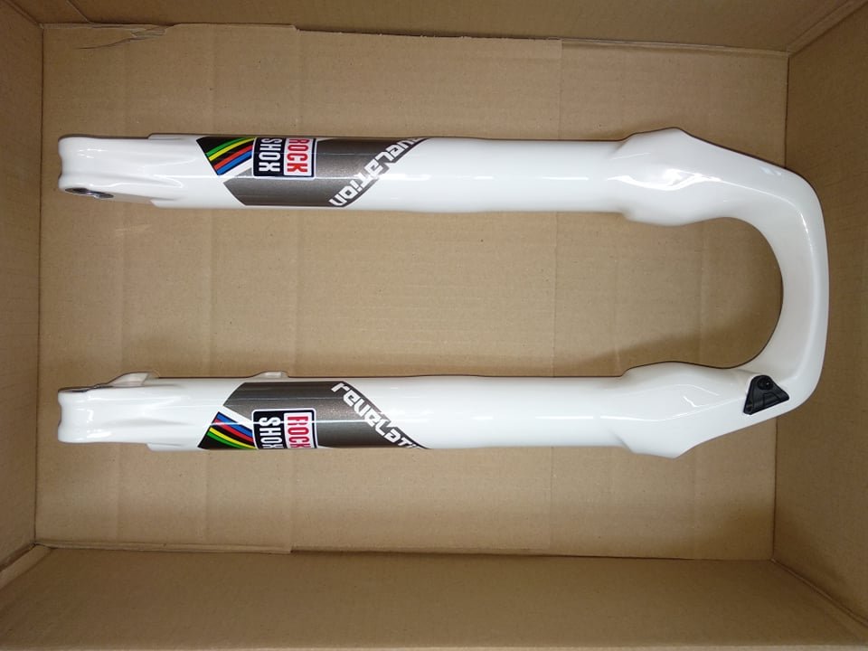

  4. Już kupiłem dolne lagi tylko nie wiem czy będą pasowały. 240 zł z wysyłką, w komplecie nowe uszczelki i tuleje ślizgowe. Młody mówi, ze ok 2obr można zrobić dolnym pokrętłem. Jest Alu takie jak na zdjęciach powyżej. Jak kupię kiedyś górę od foxa to będę miał dwa amory i może jeden założę do gamera bo tam jest dj3. Chciałem tylko ustalić co to jest za amortyzator. Wiedziałbym jak serwisować i jaka jest jego wartość.
  5. No wątpliwa ale możliwa. Rower działa, jeździ, skacze. (Przycięte bo większego nie chce załadować).
