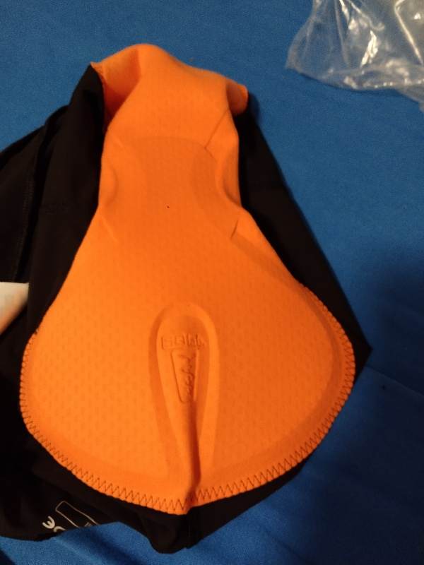

	Witam kolegów.Dzis nabyłem drogą internetową swoje pierwsze spodenki z laikry marki Vaude.Zadna to kolarska marka,ale mają solidne ubrania.Posiadam koszulkę kolarską i jest ok.Spodenk są uszyte bardzo estetycznie i bardzo mi się podobają, są do kolan.Rozmiar też myślę że ok,ale muszę wciągać je na tyłek,jak wciągnę to jest ok.Jest tylko jedno ale,niepokoi mnie wkładka.Do tej pory jeździłem w spodenkach foxa z wewnętrznymi spodenkami,tam wkładka jest gruba,wyprofilowana i mięsista,tu jest płaska,cienka i nie ma wcale sprężystości. Czy ta wkładka będzie spełniać zadanie?Czy odesłać spodenki i wziąć coś innego?

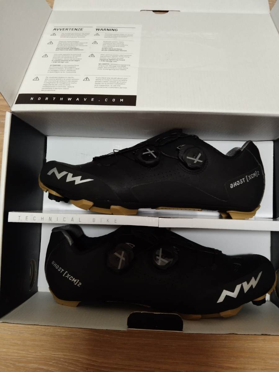

	Witam kolegów.Może ktoś z kolegów posiada wyzej wymieniony model butów i podpowie jak w tym przypadku jest z rozmiarami.Gdzies wyczytałem że adidas ma mniejsze rozmiary.
