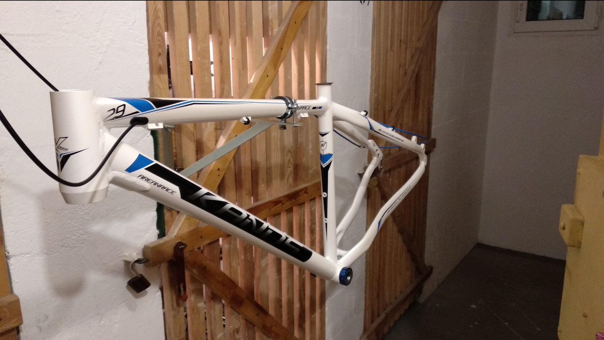

    Cześć! W końcu cross/kundel zbudowany, przetestowany, gotowy do jazdy. W skrócie: - rama Kands Arenarace 18 cali - stery, mostek, siodełko Accent - widelec ElitaOne chiński karbon, kiera 680 mm też chiński karbon, gripy też chinol - sztyca Zoom - koła FWdisc, piasty Novatec maszynowe łożyska - opony Continental SpeedRide 700x42c - suport Token, korby iXF - napęd 1x11, Motsuv owal 36t będzie 38t, kaseta Sunrace 11/42, przerzutka SLX, manetka XT, łańcuch Connex - hamulce Deore M6000, tarcze Avid 180/160 Waga 11 kg.

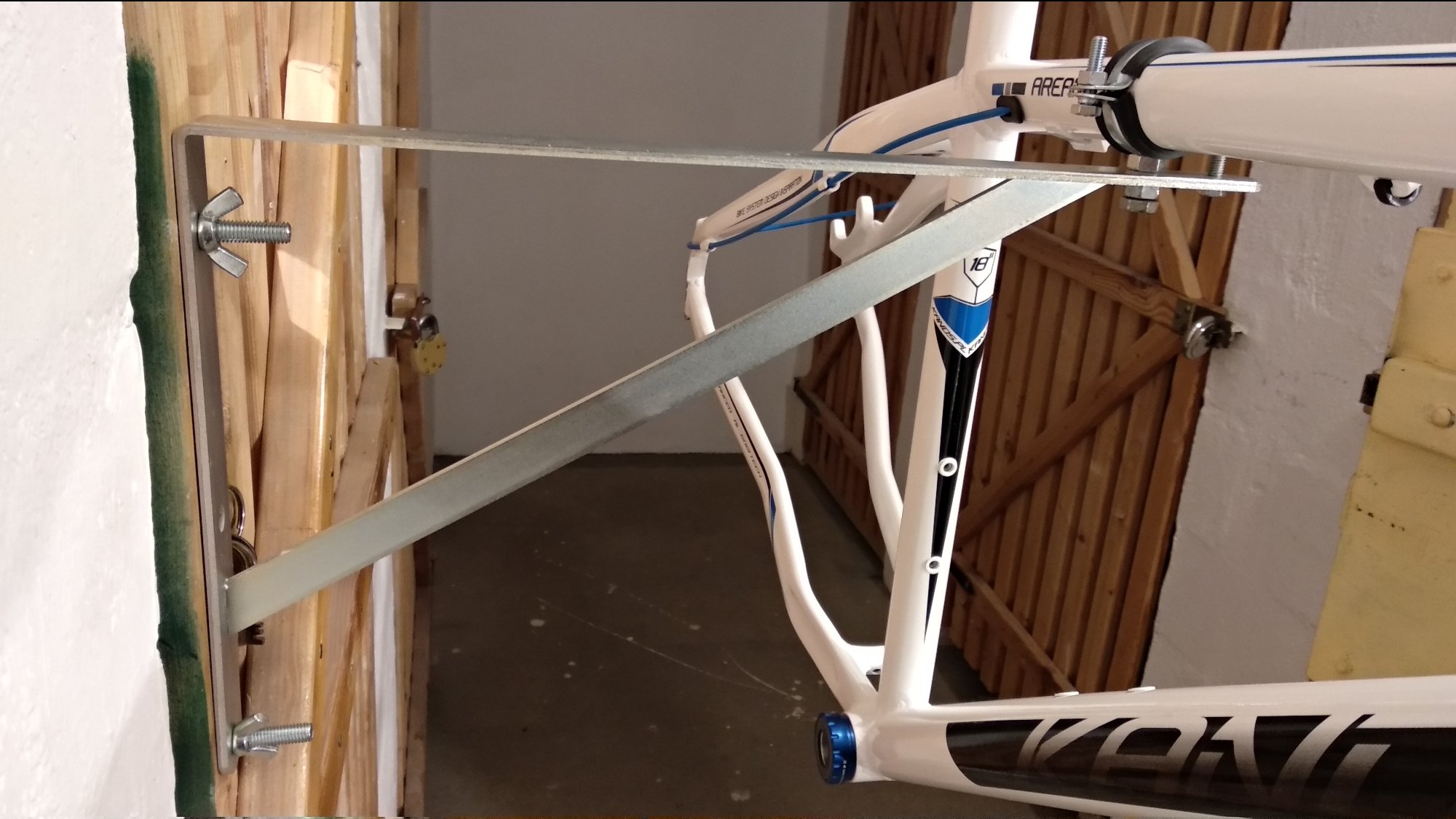

  4. Oczywiście, ale mogę też najpierw zamocować ustrojstwo do roweru, a dopiero potem na drzwi :D.
  5. Tak też w końcu planuję, obrócę mocowanie o 90°, bo przyjdzie do montażu hamulców i obejma będzie przeszkadzać.
  6. Motylki były, ale nie mieszczą się przy obejmie. Coś jeszcze pomodzę i będzie wtedy 2.0.
  7. Hej, ponieważ pomalutku zaczyna się coś dziać w sprawie montażu mojej maszyny, postanowiłem troszkę oszczędzić plecy, stół w mieszkaniu, nerwy mojej różowej i... kieszeń. Pomysł i kupno tej instalacji nastąpiło w iście ekspresowym tempie, cena zestawu ok 30 zł. Chwila z wiertarką i mamy komfort pracy przy rowerze. Oczywiście nie spodziewałem się super sztywności tej konstrukcji (wersja 2.0 w planach), i też super sztywno nie jest, ale umówmy się - za 30 zł cudów nie ma. Prototyp to na razie, czekam już na patent w USA, odezwali się też z NASA, ale nie wiem po co... Najważniejsze , że mi wystarczy. Nie wiem jak się wstawią obrazki, robię to z telefonu... 2
