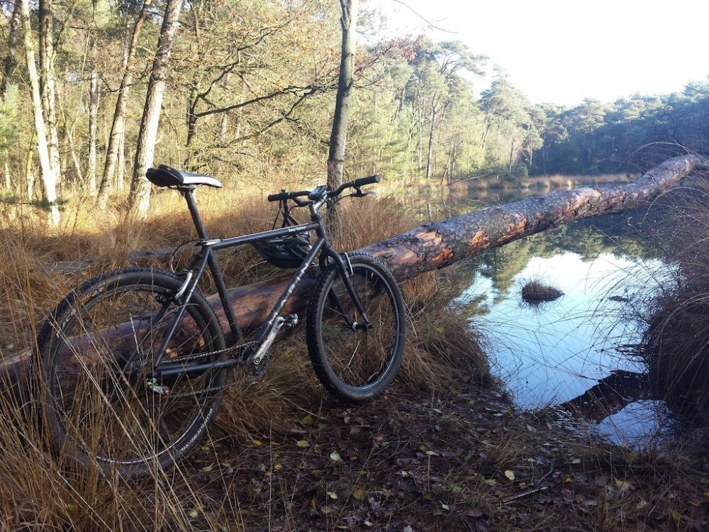

Przyznaje się bez bicia, że nie wytrzymałem i dołączyłem po północy do znajomych na wyjazd do lasu. Przyczepiłem latarkę na trytyki i lampkę na tył też. Zakochałem się na nowo w rowerze po 12 latach, zostawiam sztywny widelec na 100%, jest ogień jak się jedzie na ugiętych kolanach po leśnej ścieżce z korzeniami. Pięknie czuć podłoże, ale na pewno zasługa oponek 2.2 i tych felg, że jedzie się mieciutko i pewnie. Rower jest ultra lekki, jutro z ciekawości go zważę. Jeśli chodzi o pracę przerzutek to nigdy nie miałem jeszcze roweru z tak cichutko i sprawnie pracującymi przerzutkami. Cały rower jest cichy, nic nie trzeszczy, a wolnobieg jest bezgłośny. Raz nie ogarnąłem i pod stromą górę wjeżdżałem na za ciężkich biegach i normalnie bym powiedział, że coś powinno strzelić, a pięknie wszystko przekazało siłę na koła. Kaseta tył 11-28 jest idealna, cieszę się, że mi się taka trafiła ig-50. Miałem jakieś fantazje na tarcze, amorki v-brake'i ale zostaje tak jak jest, bo jest petarda. Klasycznie dorzucam fotorelację z walki ze zniszczoną korbą. -

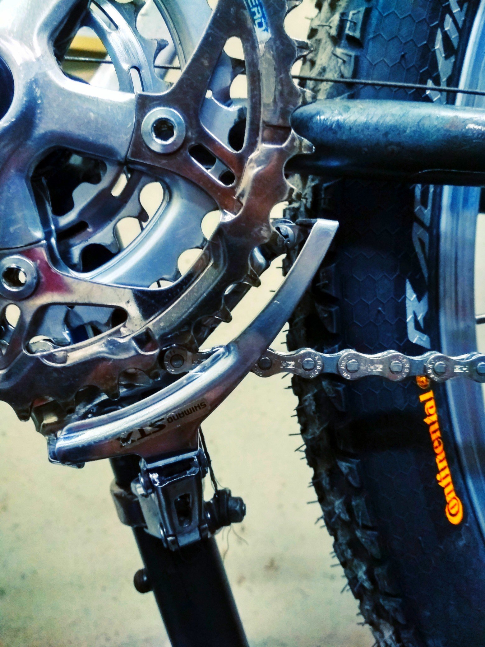

Panowie wszystko ogarnięte, zęby były rozklepane na szerokość i tam się klinowal łańcuch, ale jest poważniejszy problem : czy ja dobrze widzę czy w tej przerzutce jest dziura wytarta przez łańcuch ?????? To możliwe aż tak ? 1-2 zmienia dobrze, ale na 3 nie wchodzi bo po prostu się klinuje w tej dziurze. Reguluje na stole nie jeździłem jeszcze ale jak tak dalej pójdzie to będę zamawiał zaraz drugi łańcuch ... -

Jutro spróbuje użyć ściągacza. ale mam mieszane uczucia bo w zeszły weekend sciągałem 3 korby i jedna z zębami właśnie taka spoko shimano alivio zerwała mi gwint i na razie leży z suportem i kawałkiem obciętej ramy. Wrzucam jeszcze foty które znalazłem w telefonie a ich nie wrzucałem: Hmmm, sugerujecie, że może by można było delikatnie pilnikiem wygładzić wszystkie nienaturalne nierówności, rysy i zgrubienia i powinno być ok? Ewidentnie łańcuch podszarpuje do góry jakby go zęby trzymały, a raz miałem że go wciągneło 360 stopni i się sklinował, więc próbę jeździłem po placu tylko na 3 biegu. -

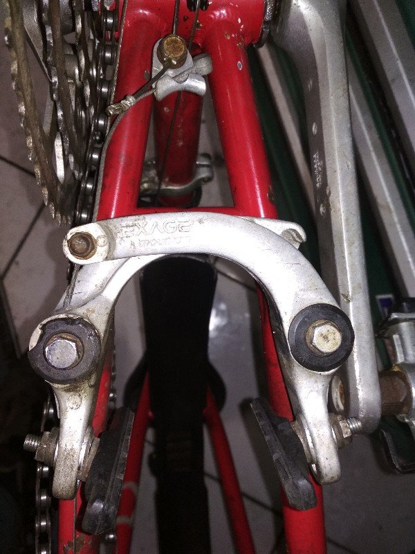

Niestety albo stety mam klamkomanetki stx które mają przpiekny klik taki trigger owy z lat 90 (tak wyczytałem, mi się podoba) i obawiam się że zestaw klamkomanetek z allegro za 70zl serii altus już nie będzie mial takiego zegarkowego kliku. A te hamulce stają dęba przy dużej prędkości bo dzisiaj zrobiłem kilka kółek po podwórku i jest super hamuje od pierwszego mm a nie trą o felgi. Woojj : linke tak zostawiłem bo to są nowe Shimano może i tanie, ale chce mieć możliwość szybkiego powrotu do fabrycznych stx i chyba dobrze zrobiłem bo tak chyba zrobię, te aluminiowe giganty odstają i mnie drażnią. Druga kwestia po twoim poście wnikliwie pół godziny badałem kasetę i oswoiłem się z widokiem zębów i miejscami na które zwracać uwagę i wszystko się zgadza, zęby są jak płetwy rekina w miejscach obciążenia. Dla mnie kaseta zjechana jest na 1 biegu całkowicie a drugi jest dojechany też mocno. Pomijam kwestie miejscowych uszkodzeń od jakiś kamieni albo cholera wie czego. Dlatego nawet nie jadę w ten weekend bo szkoda mi łańcucha i kasety o komfortcie nie wspomnę bo po prostu tak ciasno łańcuch siedzi w tej korbie zniszczonej że jest wciągany do góry zamiast się wyzębiać w kierunku tylniej przerzutki. Zaraz wjedzie w górę i go przetnę połamie. Macie jakieś pomysly czy da się kupić zębatki pasujące do tej korby ? Bo badam temat pobieżnie i wychodzi na to że współczesne korby na kwadrat to jakieś tourneo albo altus czarne i brzydkie jak z marketu. Dopiero fajne są jakbym zmienił suport na hollow co trochę mija się z ideą budżetem w sensie nie szkoda mi pieniędzy ale wolałbym takie fajne sprawy jak deore albo zee łożyska maszynowe etc inwestować we współczesny rower na kołach 28-29 jak mi się spodoba jazda na tym. -

Hamulce przód z gianta, z nowymi klockami, nie pasujące hamulce tył: moja fuszerka z tyłu, wróciłem do fabrycznych stx, działa dobrze, a w ten weekend jeżdzę... Chyba zrobię tak też z przodu bo działa trzyma mocno i hamuje ostro. nowy łańcuch zakułem, miałem sporo problemu, nie wiem czy pin dostałem taki słaby, walka była żeby nie popsuć, ale łądnie wyszło na koniec bez luzu, chodził jak fabryczne. i na koniec nieszczęsna zjedzona na moje amatorskie oko korba. -

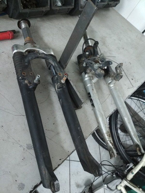

Pomyliłem się że zmęczenia mówiłem o jednym, myślałem o drugim. Kolega kupił ostatnio suntour xcr 26 za 370zł i zgodnie z moja wiedza to jest jedyny warty uwagi amorek w tej cenie, następny to coś pokroju Manitou markhor za 1200zl. Napalilem się na rower z amorkiem bo ostatnio jeździłem na rowerze jak miałem kilkanaście lat i byłem "bez kasy" na amortyzator. Więc dzisiaj chcę spełnić swoją dziecięca niespełniona zachciankę i po prostu dobrałem się do tego co mam, a jednocześnie sprzątam Narnię i pozbywam się złomu. Czy naprawdę to będzie takie straszne jak zamontuję ten amortyzator patrząc przez pryzmat tego że nie siedziałem na rowerze od kilkunastu lat ? Dajcie mi pojeździć miesiąc na sztywnym, zanim dojdziemy do fazy drugiej, bo ciężko mi coś odpowiedzieć jak nie wiem jakie to uczucie jeździć na rowerze Teraz jest poważniejszy problem: hamulce nie podeszły na tył, nie ogarnąłem absolutnie że tam są montowane na dole ramy, więc po prostu są na odwrót... Udało mi się zakuć łańcuch i drugi poważny problem lancuch się klei do kasety na pierwszym biegu, raz tylko się tak stało i sobie przypomniałem stare lata. Miałem już tak raz jak rozciągnięty łańcuch za bardzo, był dalej jeżdzony aż zjadł kasetę i korbę. Jak się teraz przyjrzałem korbie i rozumiem po kasecie różnice to widzę jak w rekina są zjechane żeby na 1 biegu, oraz drugi też miał lepsze dni. To sporo zmienia, muszę się dowiedzieć czy są jakkolwiek dostępne zębatki że współczesnych korb pasujące i jakie to koszta w porównaniu do zmiany na coś nowego nadal na kwadrat. Zobaczę może mam jakąś korbę, chyba mialem alivio od tej kasety ale z objechanym gwintem na ściągacz . -

Mam dwa amorki z tych rozebranych firmy rst na gwint, akurat dwa rodzaje rury sterowej i ten fajniejszy czarny ma na 1 1/8 cala, ale niestety potrzebuje rurę strowa minimum 15cm a ta ma jedynie 12cm. Mam jeszcze jeden rower na 1 1/8 cala który chce rozebrać na złom, u niego amorek jest ahead i ma mostek ahead etc. Amorek na śmieci się nadaje, a może mi się poszczęści i będzie się dało wybić rurę sterowa. U mnie ma 41cm, ten rst ma 49cm w spoczynku, jeszcze zmierzę u kumpla miarka jak siedzi na rowerze. Mocno dziwnie rower zaczyna jeździć ? Słyszałem o rowerach sixty-nine 26 cali tył, 29 przód. To psuje geometrię w tym samym stylu ? To zdjęcie tych zacisków z gianta, mam nadzieję że opona 2.2 CONTI się zmieści bez obcierania. Teraz się zabieram za regenerację przerzutek i nowe linki do przerzutek, do hamulców i przekładkę hamulców z nowumi klockami. Najbardziej boję się regulacji przerzutek i docinania pancerzy, bo nie mam sprzętu do obcinania a pewnie obcinaczkami zgniotę końcówkę i linka nie wejdzie... -

Ale jestem zajechany, miało być dwie godzinki po pracy a pociągnąłem do 24. Wrzucam po krótce fotki i dwa słowa co tam się podziało: Tak wyglądał dziadek po umyciu: Zabawki przyszły: Fabryczna opona grizzly z 1995, dużo bieżnika jak na ten rocznik ;p. Zacząłem od przedniego koła. Obręcze porezane, i obklejone jakąś gumą, żeby nowy klocek coś chwytał zeszlifowałem syf i drobne rysy. zaimprowizowałem lekkie prostowanie w paru miejscach: Po spolerowaniu wiertarką, nie sądzę, żeby to coś dało ale przyjemnie się bawi: chrupiąca piasta przednia shimano stx z lekkim luzem, Niestety nowe kulki nie w tym rozmiarze Mam nadzieje, że dobrze wyregulowałem luz, szkoda, że nie zamówiłem klucza nowa oponka wchodzi, strasznie cieniutkie są jak torba z biedronki, ale wyglądają super. Czas na tył, stary łańcuch na coś się przydał, porónałem z nowym to się na 114 oczkach wyprzedziły ze dwa razy... ;D Piasta stx, świetnie klika jak zegarek, ciekawe jak to się ma jakością do współczesnego deore/altus . nowy smar, użyłem castrola LTX, nie wiem czy nie za dużo Stara i nowa kaseta obok siebie, jednak stara japońska była zajechana, teraz widzę gdzie trze łańcuch. Podejrzewam, że ta używana z malezji w dobrym stanie to IG50. Kaseta i nowy łańcuch shimano HG71, ale to jest porno dla oczu, jaram się jak dziecko pod choinką. A tak wygląda teraz, zdemontowałem błotniki i bagażnik, jutro dalsze zabawy, nie wiem czy dawać zapinkę na łańcuch czy zakuwać bo mam jedno i drugie... Ciekawe jak mi pójdzie z regulacją przerzutek i docięciem pancerzy, obawiam się, że obcinaczkami zaprasuje niechcący pancerze bez odpowiednich nożyc. Ja się nie mogę doczekać jazdy. -

Sprawdzałem parametry tego amorka i ma identyczny wymiar od osi piasty do góry goleni jak fabryczny widelec, kolega go ma kupionego, więc jak w weekend wyjadę to pewnie z nim na testy. Sobie pomierzę na żywo, ale o geometrię bym się nie martwił, to właściwie mój pierwszy rower w życiu, bo ostatnio jeździłem jak miałem 15 lat, zmian jeszcze będzie dużo, na tym się uczę. https://allegro.pl/oferta/amortyzator-as73-26-xcr-ds-lo-dysk-suntour-4-kol-7698009685 Dzięki za fajne fotki, tematy, mnie najbardziej ta zainteresowała. https://www.pinkbike.com/photo/10856752/ A giant mi się spodobał bo ma fajny rozmiar ramy, jest trochę wiekszy i też ma napisy crmo 4130, i tym się sugerowałem, że warto go składać. Mam jeszcze z gratów z rozbiórki przerzutkę stx, ze trzy altus, korbę alivio bdb i na giancie jakąś jajkowatą biopace 48 moutain LX, ze dwa amorki na gwint RST, koło alivio na kasetę i parę obręczy wzmacnianych. Miałem w weekend 7 rowerów, dwa już zezłomowałem i rozgrabiłem na części. Zostawiam sobie marina - amorek, oponka 2.2 na leśne ścieżki/kostkę brukową. Giant na sztywnym widelcu, dwa whellery 800 sprzedam, oddam, a stalowego 30kg marketowego potwora z amorkiem po środku przejadę się pożegnalnie po lesie i potnę. -

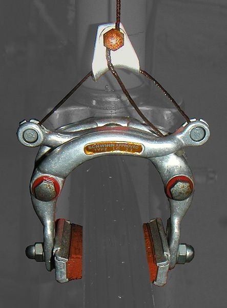

może źle powiedziałem, giant ma założone canteliviery i nawet z tyłu takie krzyżowe to chyba będzie pierwotna odmiana cantelivier centre pull dorzucam fotkę podobnych. Marin ma na kołek klocki a giant na imbus śrubę o to mi chodziło. Sprawny v-brake ma więcej siły hamowania od sprawego cantelivier, chodzi mi o techniczną kwestię ? Niestety na pierwszy łańcuch już zamówiłem hg71 shimano, dzisiaj domówię tę kasetę hg41, chyba nie będę się wygłupiać i dam nową na start. Jak dociąć nowy łańcuch skoro możliwe, że obecny nie jest od tego roweru ? Ustawić na najniższy bieg i dociąć tyle ogniw, żeby przerzutka tylna była w pierwszym napięciu ?
