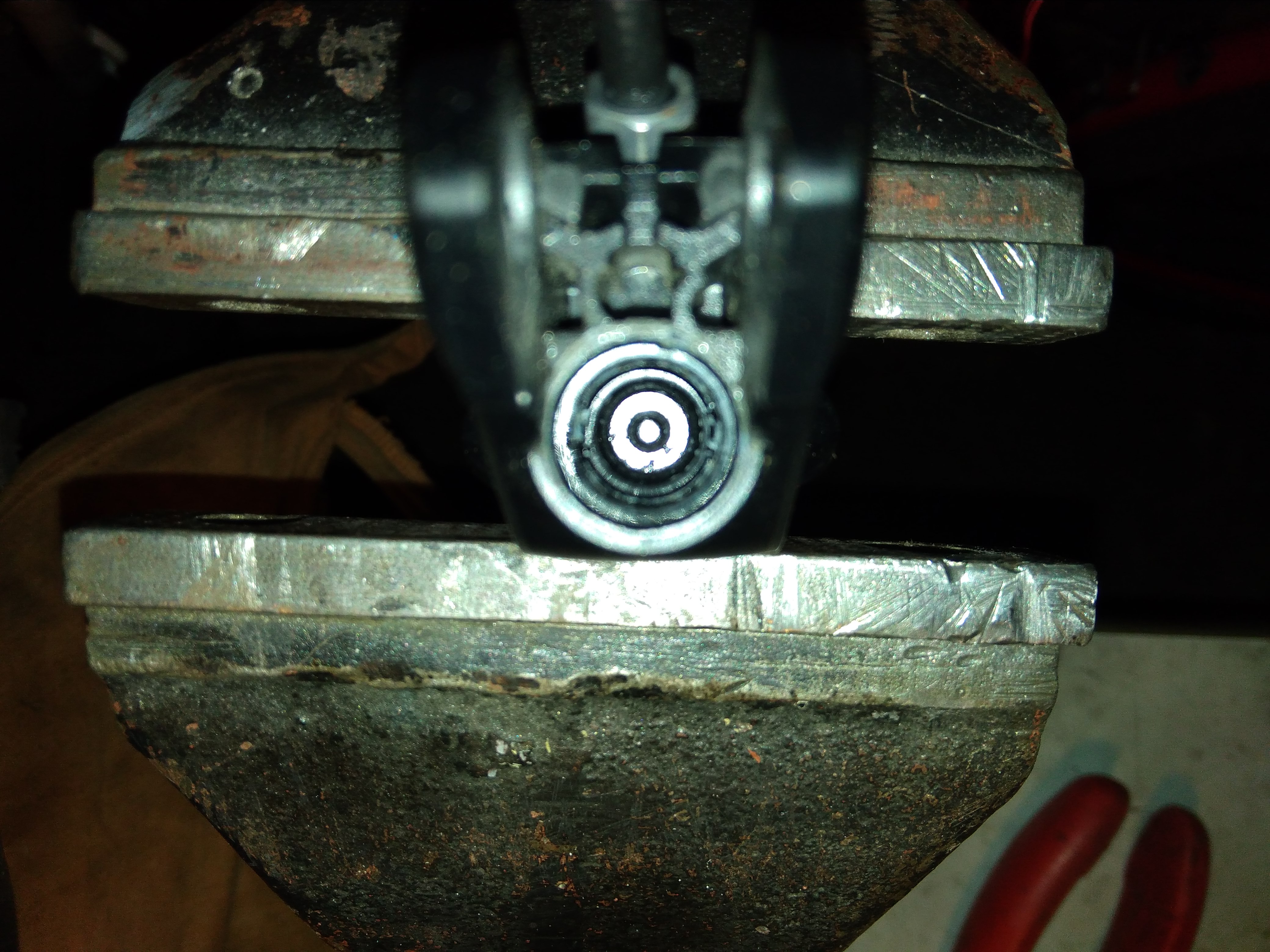

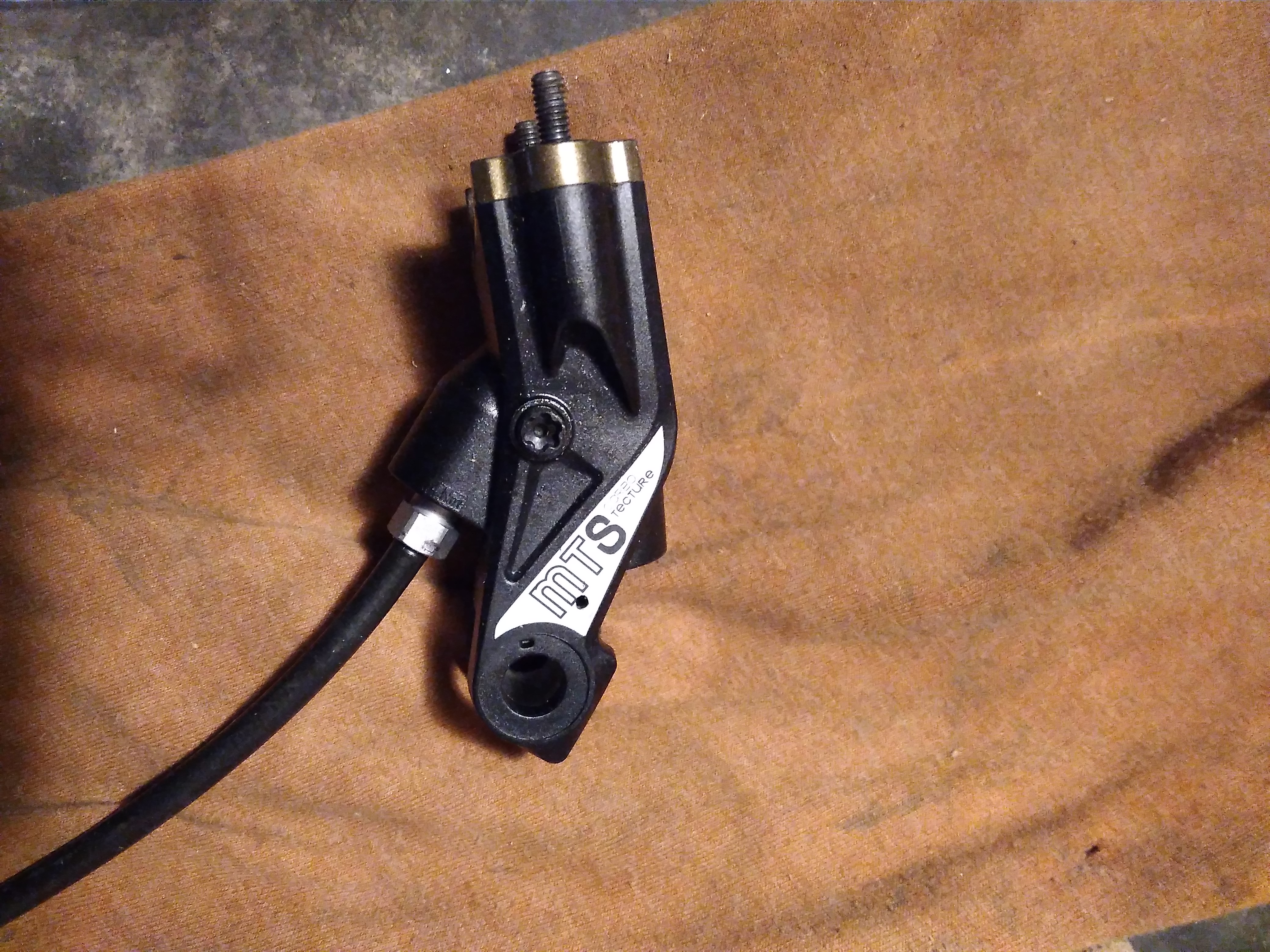

    Problem miałem taki sam, natomiast w tej chwili rozebrałem tą pompę tzn. dostałem się do membrany, przeczyściłem, skręciłem, zalałem, "odpowietrzyłem" i nie cieknie, ale działa słabo. mam wrażenie, że układ się zapowietrza, bądź też nie umiem właściwie odpowietrzyć. Odpowietrzałem tak jak podają specjaliści od Magury i na yutube.

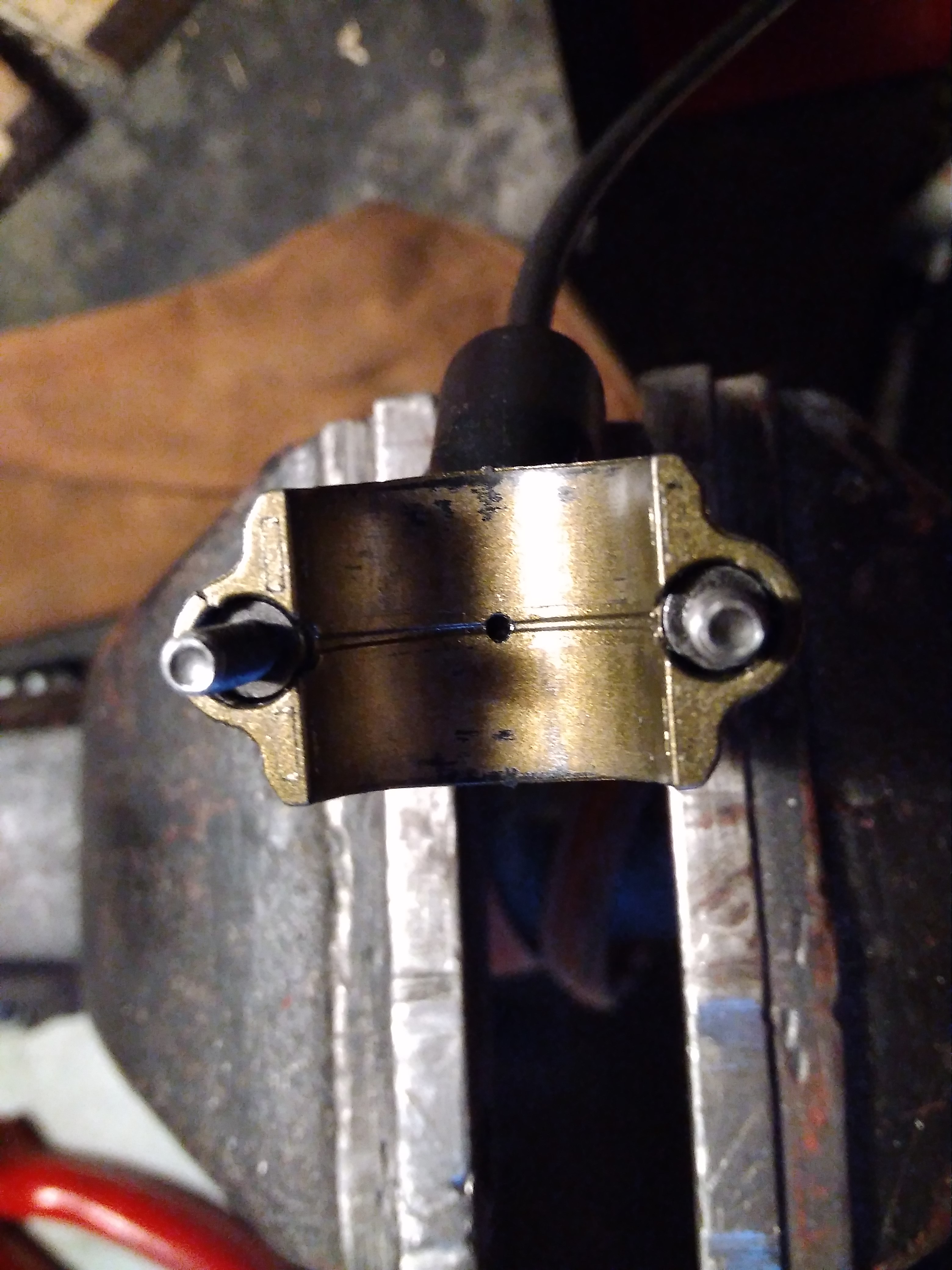

    Czyli co jak tą dziurką leci płyn podczas pompowania to membrana uszkodzona, a że jest składową zbiorniczka to nie do naprawienia?
