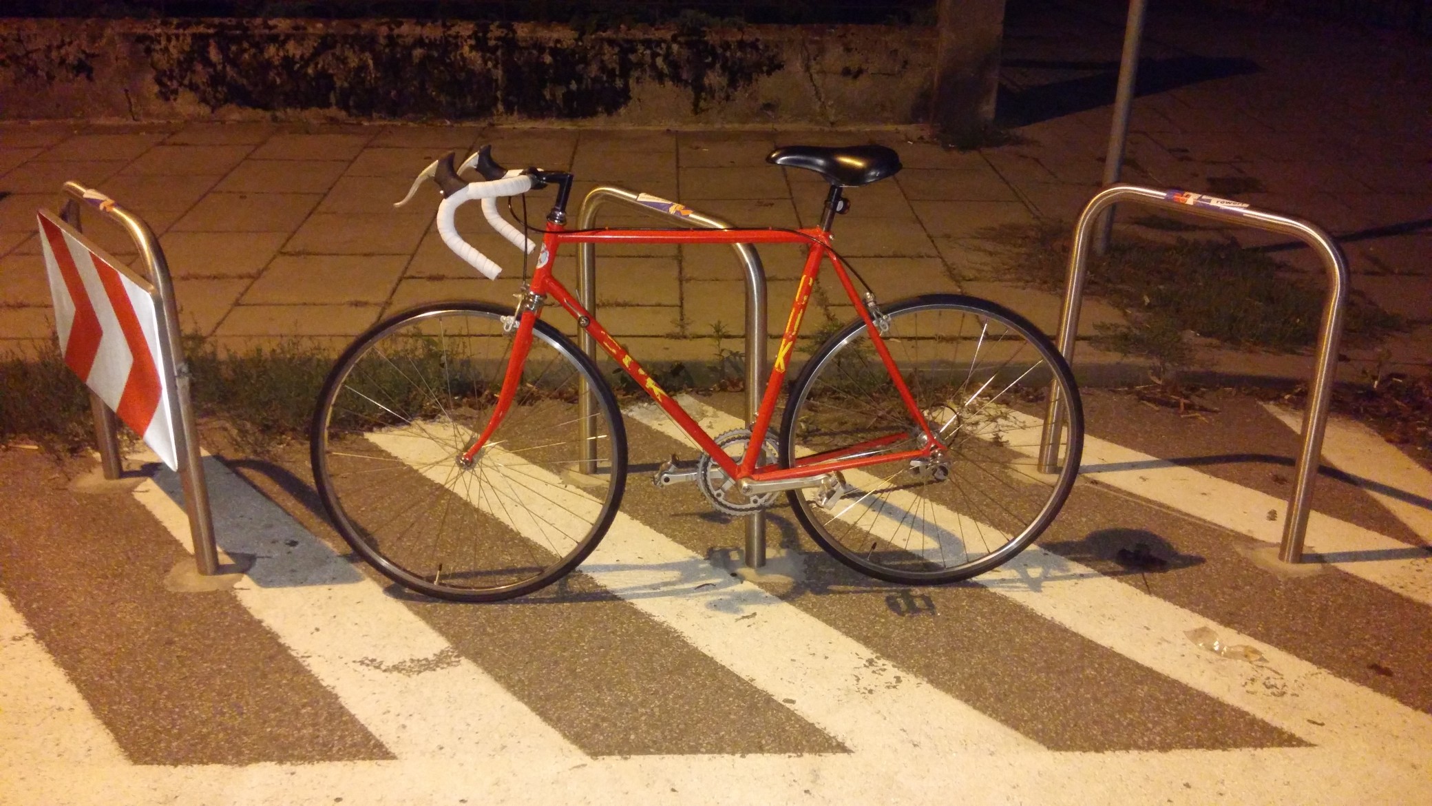

    Dwa szybkie pytania, budżetowo: 1. Gdzie dorwę kółeczka do Dura Ace RD-7402? 2. Jakie koło dla gościa 95 kg?

  5. Zluzowane poślady od początku;P Chcę tym jeździć a nie odbudowywać w oryginale, ramę to chyba plastidipem pomaluję
  6. Panowie, czy Wasze rowery są w oryginale? Jak taki stan miał się utrzymać przez kilkanaście-kilkadziesiąt lat? 1. Opona przełajowa wchodzi na styk, na maksymalnie odsuniętym kole, starty lakier na widełkach więc nie do końca "pasuje", nie da się zamontować/zdjąć koła bez spuszczenia powietrza, jest za ciasno, btw kupiłem nowe 700/23c (niestety kendy ale cena była nie do odrzucenia, dwie kendy w cenie jednego michelina) 2. Przerzutka tylna dura ace 3. Kaseta 7s, 28-16, oznaczeń brak, jedynie ta plastikowa "zaślepka" dura ace 4. Przerzutka przednia campagnolo 5. Manetki suntour, made in japan, inne oznaczenia starte 6. Korba i blaty 52-42 oznaczone tylko marką gipiemme i znaczkiem "patent", dodatkowych oznaczeń brak 7. Cantliever'ów brak, hamulce single pivot marki universal, coś takiego jak za zdjęciu z lewej http://www.velo-pages.com/main.php?g2_itemId=25146&g2_imageViewsIndex=1
  7. Na razie jest rozebrana także zdjęć w całości nie ma ;P Dura ace to akurat rzecz wymienna, nie wiadomo od kiedy tam siedzi, grunt, że model robiony w latach 89-96. Szukam "starych" kół ale niewiele mi wpadło w oko. BTW to wolałbym właśnie coś z tamtych lat ale to ciężka sprawa Umówiłem się na czwartek z gościem, który ma koła z epoki na piastach shimano i obręczach mavic'a Rama to cuk italia
  8. Na zdjeciu jest właśnie front kasety/wolnobiegu z widokiem do środka piasty (po wyjęciu szybkozamykacza, łożyska, osi), napisów brak. W sumie to juz nieistotne bo zdecydowałem się na nowe koła;p Chodzi o satysfakcję ze zrobienia tego samemu! I wsumie pokazanie "mojej starej" że umiem xd Akurat jeśli chodzi o rzeczy, które mam zamiar rozbierać to poleglem wyłącznie na tym kole, reszta na imbusach, w tym rowerze nie ma innych śrub.
  9. Jestem mężczyzną, zrobię to sam :woot: Nooo chyba, że zabraknie mi narzędzi U mnie jest 7s, przyglądałem się temu przez chwilę i chyba to jednak wolnobieg. Zresztą mniejsza z tym, szukam innych kół, jeszcze zobaczę czy nowych czy używek. Znalazłem kompletne koła 700/23? Byłaby duża różnica w "komforcie" 23 vs 25 vs 28? 28 się zmieści, obecnie 700/31 http://www.chainreactioncycles.com/pl/en/panaracer-cross-blaster-cyclocross-tyre/rp-prod53963
  10. 10 i 13 także luz Ustaliłem, że dziwne odgłosy dobiegają z piasty. W zał zdj. wolnobieg czy kaseta? Czego zdj potrzebujesz?
