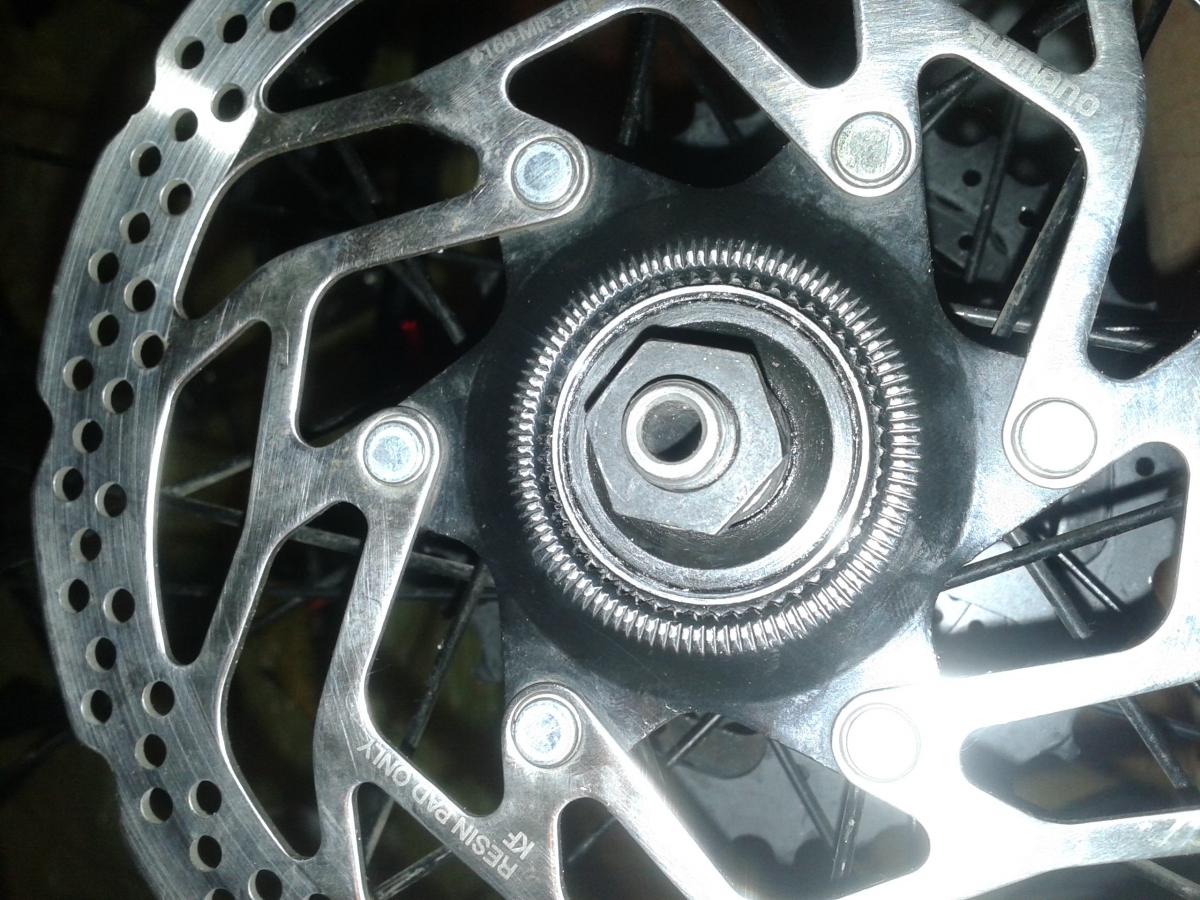

  4. Koło dałem do serwisu i nie wiem co źle złożyłem, bo gościu w serwisie bardzo wymijająco odpowiadał. Temat można zamknąć.
  5. Tak, rozkręcałem piastę. Spróbuje rozłożyć ją lekko i dam znać do czego doszedłem. Na szybko udało mi się ustalić, że przy działaniach przy piastach pomyliłem kapsle do łożysk, albo dałem za dużo smaru. Jutro na spokojnie zgłębię temat i dam znać co i jak.

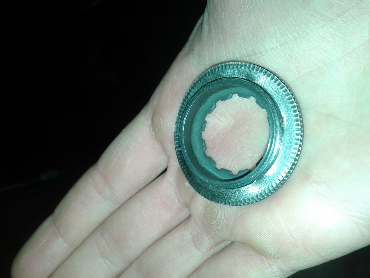

  6. Tak to wygląda, nakładam nakrętke i kręci się w miejscu Jeszcze zdjęcie nakrętki od spodu
  7. Cześć, Zrobiłem duży serwis roweru, zacząłem składać wszystko do kupy i okazało się, że jak nałożyłem tarcze na piastę, a później chciałem nakręcić nakrętkę, to ni chusteczka nie da się jej nakręcić. Jakby gwint nie pasował. Czy ktoś wie z czym mam właściwie problem?
