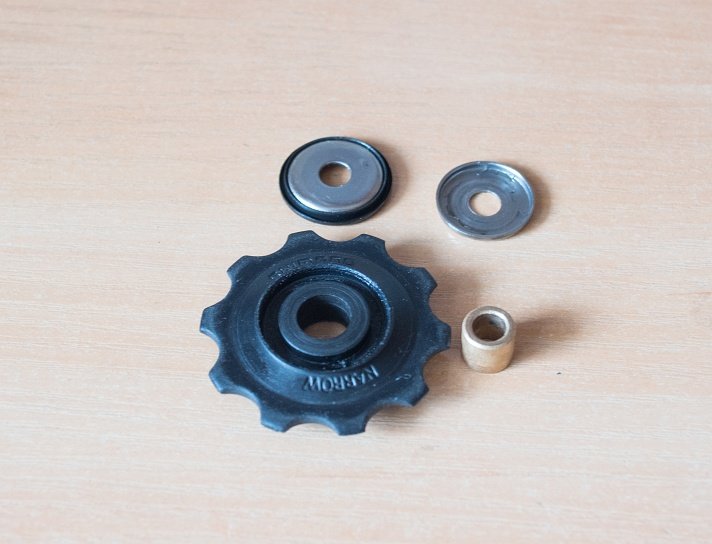

  10. Możesz użyć kółek Shimano. Mają chyba wystarczająco materiału. Patrząc na Twoje zdjęcie, to wydaje mi się że te stalowe tulejki mają dość dużą średnicę zewnętrzną. Możesz kupić tulejki z brązu - o średnicy zewnętrznej 9mm lub 10mm, tylko trzeba by dobrać szerokość lub skorzystać z pomocy tokarza: tulejka_1 tulejka_2 Takie rozwiązanie z tulejkami zastosowałem u siebie - wprawdzie nie rozwiercałem kółeczka, ale zgubiłem oryginalne, stalowe tulejki więc czymś musiałem je zastąpić.

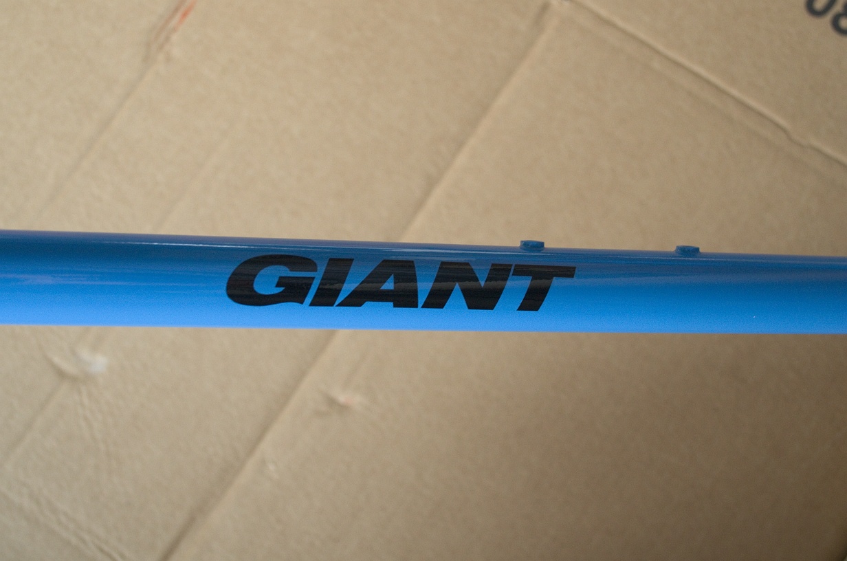

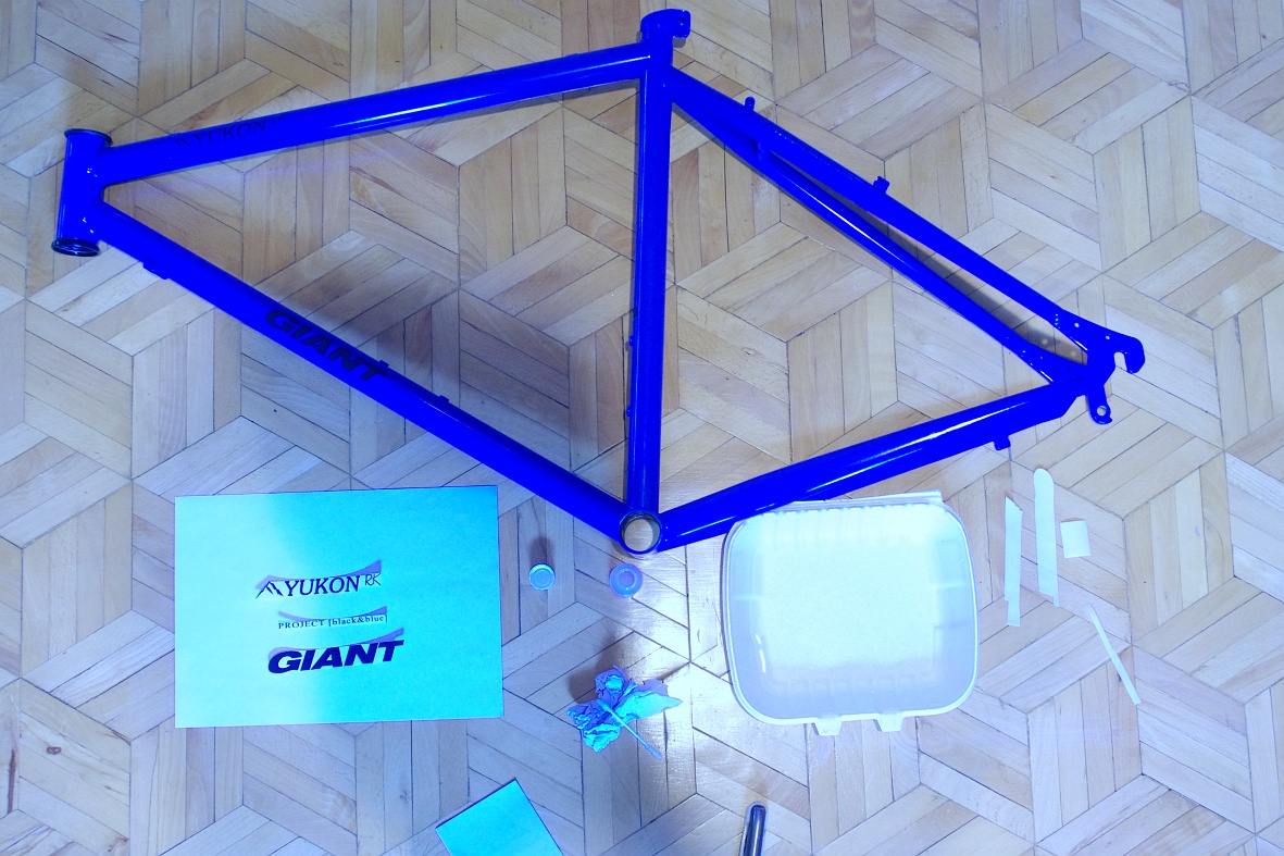

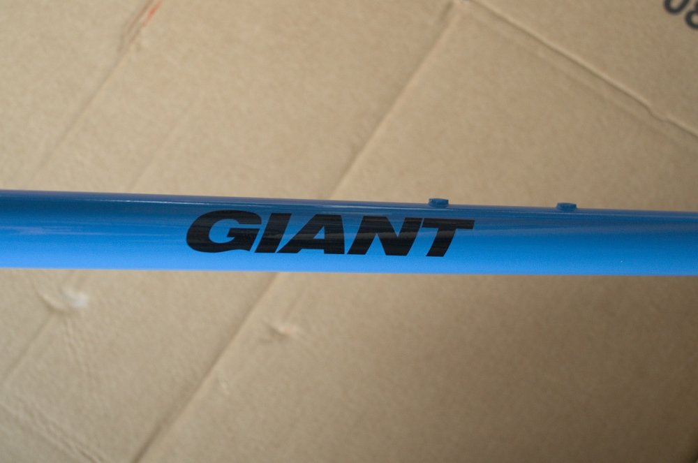

  13. Aaa, takie buty - mam na myśli technologię napisów:) Kalkomanię wykonuję albo od podstaw samodzielnie albo korzystam z gotowych logotypów dostępnych w necie, w zależności od tego jaki projekt tworzę. W przypadku napisów Scott i Giant wykorzystałem gotowce dostępne w necie, ze względu na ich charakterystyczne kroje czcionki. Często takie logo lub napis trafia do Photoshopa, gdzie wycinam np. tło lub jego fragment, wzmacniam kolor lub całkowicie go usuwam, dodaję inne elementy itp. Np. ta szachownica powstała w Paincie, a reszta modyfikacji już w Photoshopie - wyginanie kształtu i dorzucenie napisów. Drukuję na kalkomanii przeźroczystej, gdzie tłem jest kolor podłoża. Używam kalek do drukarek laserowych, gdzie wg, zapewnień producenta kalki, po wygrzaniu w odpowiedniej temperaturze, jest odporna na mycie w zmywarce bez dodatkowego zabezpieczenia lakierem. No, ale ja mimo wszystko wolę jednak położyć warstwę lakieru bezbarwnego, która zabezpieczy kalkę na ramie. https://www.fotosik.pl/zdjecie/ecbee55c29e73535

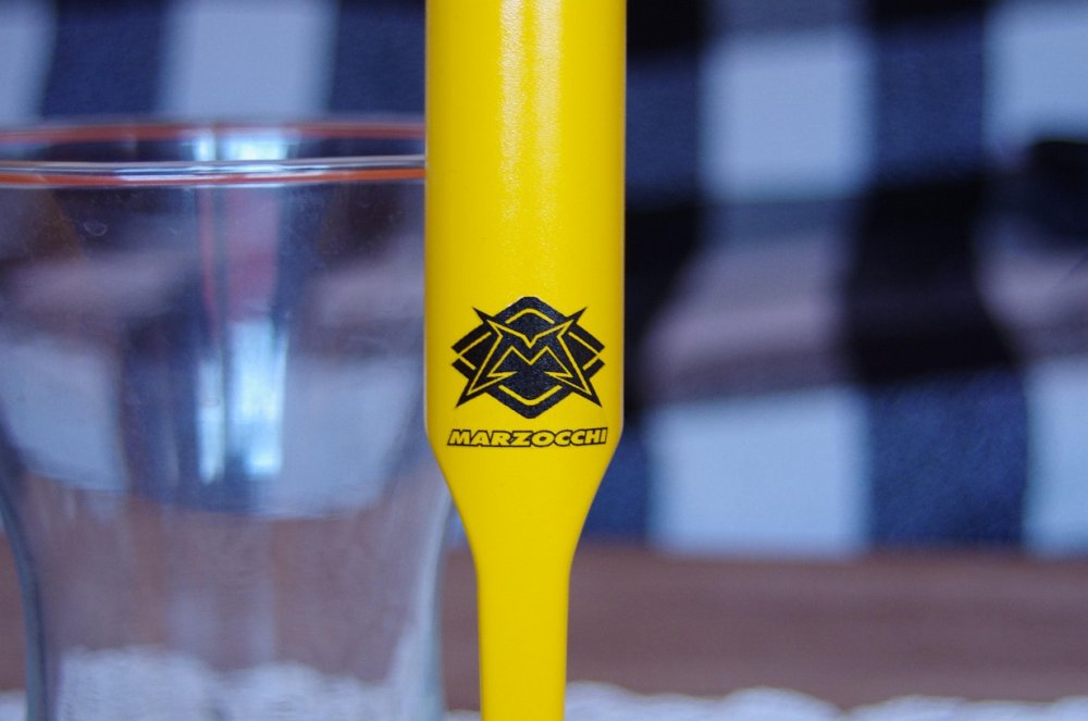

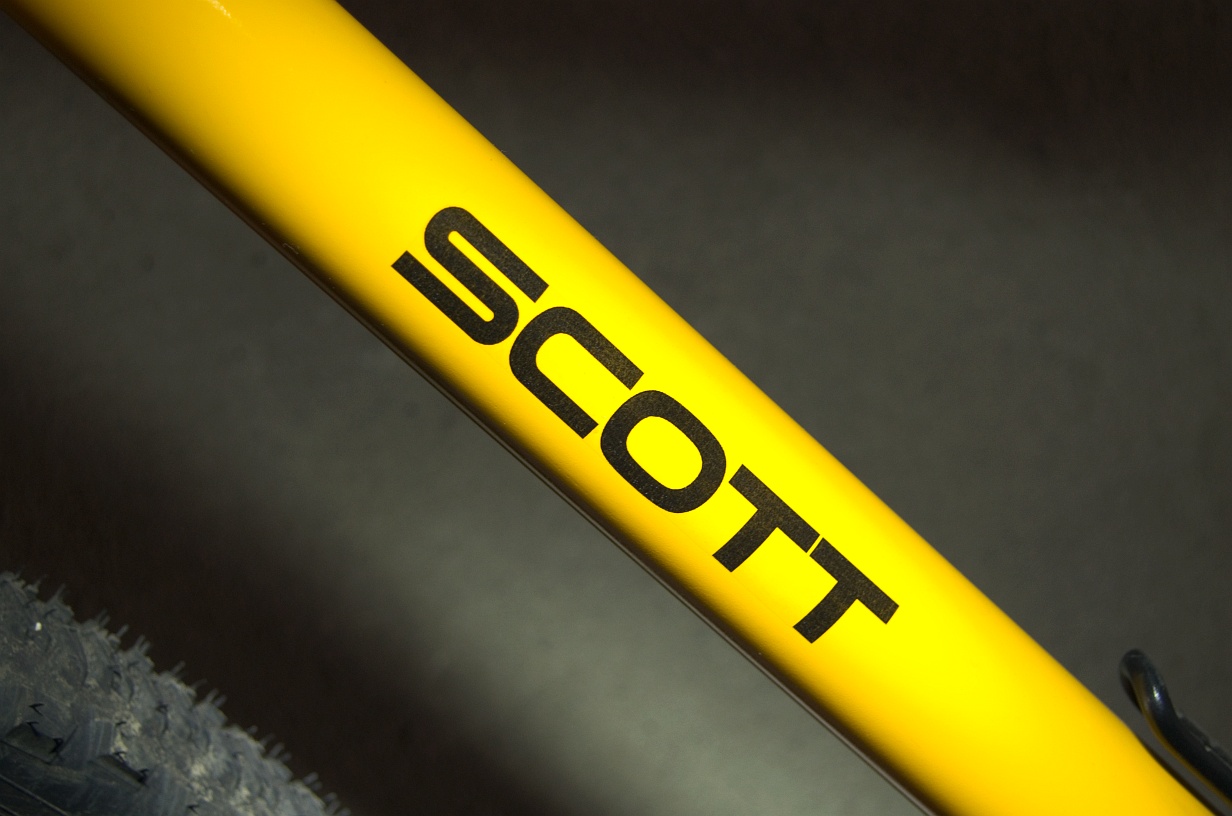

  14. Ciekawy projekt, będę kibicował:) Jeżeli chodzi o naklejki to uważam że wycinane z folii, nawet najcieńszej kiepsko się prezentują. Ja napisy robię z tzw. kalkomanii modelarskiej, która jest na tyle cieniutka, że po pokryciu lakierem bezbarwnym praktycznie niewyczuwalna pod palcami. Wadą jest to że w warunkach domowych nie zrobisz napisów w kolorze białym - po prostu drukarka nie drukuje w tym kolorze. Chyba że użyjesz kalkomanii z białym podkładem i będziesz pieczołowicie wycinać literka po literce . Albo zlecisz wykonanie firmom modelarskim. Poniżej kilka przykładów napisów wykonanych w tej technice:
