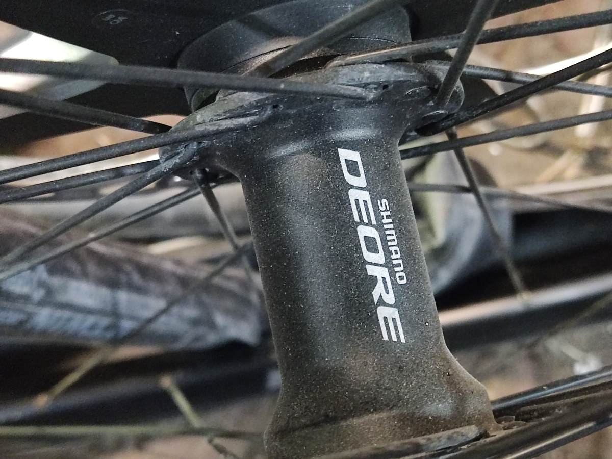

  8. Rozumiem, że chodziło o 400Wh ? Mam 36V 11Ah 396Wh i wystarczył na 60km, ale kombinowałem z kalibracją, dużo się zatrzymywałem i jeździłem z max. prędkością. Myślę, że przejadę 70km Ciśnienie trzymam 2.0bara i jest ok Czujnik PAS wyczyściłem, odstęp ma książkowy, 6 magnesików jest na swoim miejscu Dołożyłem na razie tylko 55zł, bo wymieniłem 2 łożyska w przednim kole FAG (28zł) + klej do śrub 16zł i 2 łożyska w kierownicy przy ramie+smar ŁT43 (11zł). Wypłukałem łańcuch, wysuszyłem, wyczyściłem wszystkie zębatki i naoliwiłem ogniwa łańcucha olejem z poprzedniego roweru Cross Country FINISH LINE Teraz zastanawiam się czy amortyzowana sztyca Suntour o wyglądzie rombu, pantografu będzie znacznie wygodniejsza niż fabryczna amortyzowana w pionie. Rozebrałem ją i jest w środku tylko rurka ze sprężynką i gumowy odbój
