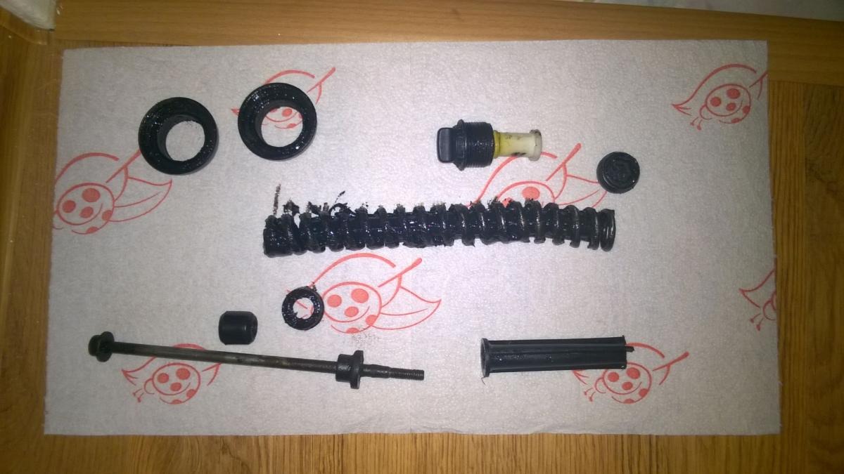

  3. dobra rozkręciłem to wszystko dokładnie na elementy pierwsze i okazuje się że jest w nim ten gumowy odbijacz... poniżej zdjęcia jak to wygląda... skoro mam ten odbijacz to czego to może być wina? sprężyny?
  4. z tego co pamiętam to u mnie nie ma nic takiego jak taki odbojnik... rozbiorę amorka jeszcze raz i wrzucę zdjęcia jak to u mnie wygląda wszystko. taki odbojnik można dokupić?

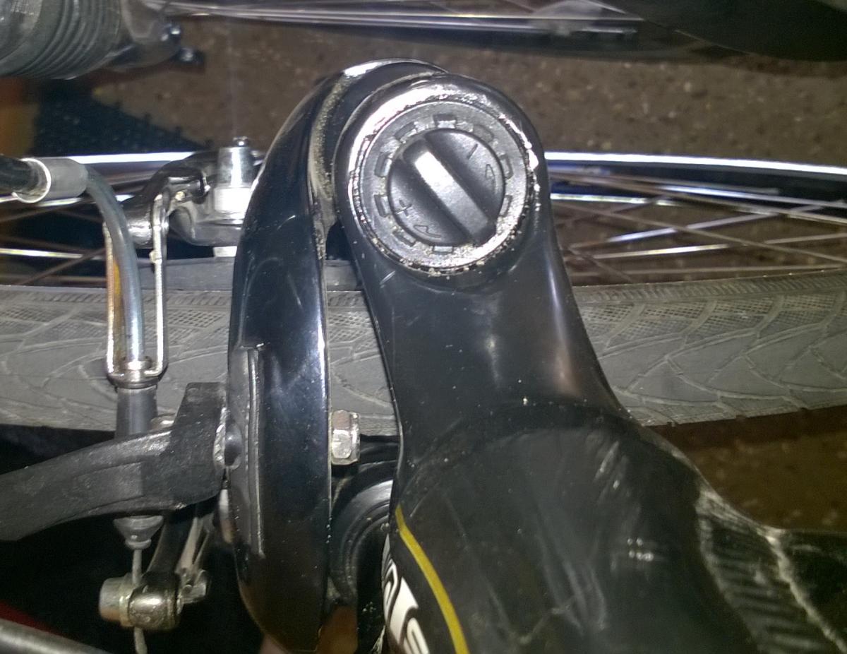

  6. z drugiej strony mam tylko sam korek
  7. tak to wygląda
  8. nie smarowałem gdyż w marcu cały rower był na serwisie i wtedy były te czynności wykonane... jedynie rozebrałem go i ponownie złożyłem
  9. w którym miejscu?? ma pokrętło z prawej strony...plus i minus ale czy to jest blokada?
  10. Dźwięk metaliczny... jak jadę i jest większy dołek to słychać go bardzo wyraźnie. Jakby stukanie metalu o metal...
  11. Witam, od jakiegoś czasu mam problem z amortyzatorem SR Suntour NEX 4610 (prawdopodobnie z nim). Podczas jazdy na większych dołach słychać metaliczny dźwięk. Tak jakby nie było gumki lub czegoś podobnego która odbijała by w momencie gdy widelec ulega naciskowi na maksa... Rozebrałem amortyzator na elementy pierwsze ale nic nadzwyczajnego nie zauważyłem. Złożyłem jednakże jest wciąż to samo... Dodam iż po wyjęciu go z ramy i naciśnięciu siłą własnych rąk dźwięk wydobywa się w momencie kiedy górne golenie wchodzą do końca do goleni dolnych...co to może być?Amortyzator? Czy coś innego?
