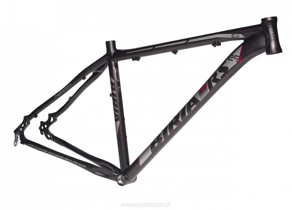

  6. Witam co sądzicie o tej ramie? Nadaje się na góry (lekki trial) GEOMETRIA-RAMY-MTB-29-BIRIA-PRO-RS-HYDROFORM (1).pdf
