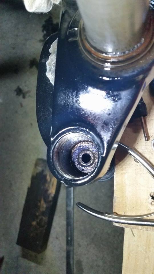

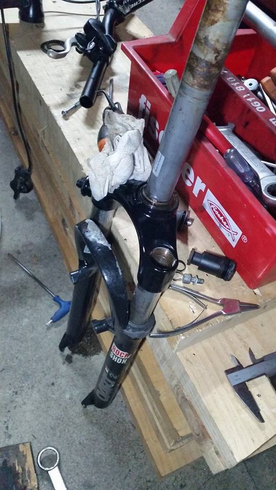

  1. Taki kupiłem i amortyzator był najgorszym elementem. Poprzedni właściciel powiedział, że farba zaczęła się łuszczyć. Co do wyciągania, amortyzator stoi całkowicie i tylko siła pozwoli mu się rozdzielić. Zastanawiam sie dlaczego...
  2. Korzystałem z http://forumrowerowe.pl/viewtopic.php?f=70&p=15357. Dopiero patrząc na manual w sieci zauważyłem że można po samym odkręceniu śrub rozdzielić golenie. Wiec pozostaje mi teraz na siłę próba wyciągnięcia goleni?
  3. Witam. Jestem zupełnie świeży w temacie amortyzatorów Rock Shox i potrzebuję waszej pomocy. Dwa dni temu nabyłem używany rower wyposażony w Dart'a 2. Niestety amor nie pracuje i nie chce się ruszyć. Na pierwszy rzut oka brakowało korka z lewej strony. Pokusiłem się o poszukanie informacji na temat jego demontażu. Strona lewa nie sprawiła mi żadnych problemów i tłumik wyglądał na sprawny. Przy czym nadal nie uginały się lagi. Po zdjęciu prawego korka i poluzowaniu dolnej śruby inbusowej wkręciłem zgodnie z instrukcją dłuższą śrubę i pobijałem by wyciągnąć sprężynę. Niestety ruszyła się tylko 2cm a reszta stoi i już sprężynuje przy uderzeniach. Jakiś pomysł co zrobić dalej? Czy to sprężyna i wilgoć (woda) mogły doprowadzić do zatrzymania całości? Reasumując ani amortyzator nie pracuje ani nie można z niego wyjąc sprężyny a chciałbym go naprawić.
