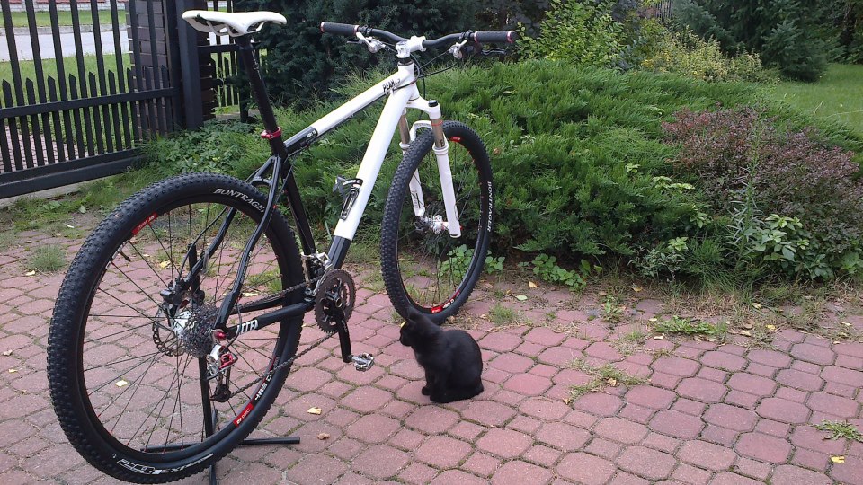

    Dzięki za słowa uznania. To tez dzięki temu forum zdecydowałem się na wykonanie tego roweru. Ze sklepowych podoba mi się Stumpi Maraton 2013 za ok 20 klocków. To była moja inspiracja A tak na poważnie to stwierdziłem że nie będę kupować w sklepie roweru w którym i tak potem zmienię połowę części. Do tego mam w garażu 5 rowerów swoich + 3 rodziny. No to trochę przesada Dlatego zdecydowałem zbudować budżetowego 29" rozbierając zapasowy rower. I kupując to co niezbędne. Rama : Accent Peak 29 XL Koła: Novatec 811 + DTSwiss 485D (szprychy nie pamiętam) - zestaw prawie 2kg ale chodziło mi o solidność. Amortyzator - Reba RL ze standardową ośką. Mostek: Amoeba 90mm -10stopni kierownica: Tioga Rizer 680mm Napęd 3x9 - Gripy X0, przód X9, tył X0, kaseta XT 11-32, łańcuch KMC. Sztyca: Smica 31,4/400 Opony Geax Mezcal 2.1 + mleko Całość 11kg +/- 100g. Fotki pod linkiem: https://picasaweb.google.com/101833700317452994858/Peak29?authuser=0&authkey=Gv1sRgCJvV_qSXpPvKgwE&feat=directlink Dwa maratony jakie przejechałam na nim od czasu jego zbudowania dały o 10% lepsze wyniki od średniej jaką osiągałem na kołach 26". Przy czym moje 26 było ok 1kg lżejsze. Generalnie życiówki. Rower w końcu pozwala mi na ciśniecie ile mam w nodze i nie muszę bardzo uważać po czym jadę. Wstając w korby na podjazdach mogę walić ze średniej zębatki na twardo, a nie tylko młynek. Bo gdy wstawałem na 19" 26" to za chwile nie miałem trakcji, a gdy siedziałem to i tak ostatni 2 przełożenie wystrzeliwały przednie koło do pionu. Tyle opisu, jest wow po przesiadce.

    Cześć wszystkim, Wpadłem aby pokazać swojego Peak-a XL. Mam 188cm wzrostu i nogę 90/89cm. Czytając doświadczenia osób jeżdżących od wielu lat na 29 miałem wątpliwości jaką ramę wziąć - L czy XL. Ci co wzięli L i dali sztyce pow 40cm pisali że rower im wstaje na podjazdach. Taki rower już mam, zwrotne 26 na ramie 19". Zdecydowałem się na "za dużą ramę" I co? Ano w punkt. Sztyca siedzi 14cm w ramie. Bez offsetu, ale siodło na max do tyłu. Mostek 90mm -10stopni, podkładka 1cm. Kierownica 680mm riser +15mm. Różnica siodło - kierownica = -5cm. Nareszcie mam rower który jest dopasowany w 100%. Czuję po przejechaniu 2 maratonów że jest idealnie zbalansowany - wygoda w terenie, a szybkość na twardym. Zjeżdżam swobodnie to co niedawno omijałem, podjeżdżam to czego nie podjeżdżałem Choć są jeszcze braki w mocy i technice, aby podjechać wszystko co mój kumpel z 1 sektora. Pozdrawiam, Watson.
