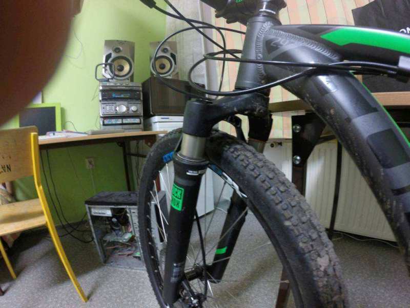

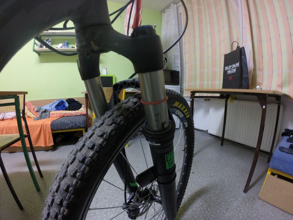

  3. Pompowałem do 150psi,ale skok niewiele się zwiekszył.
  4. Jeśli przytrzymam koło to mogę trochę wyciągnąć skok, ale nie do 100mm
  5. To jest wersja Solo Air.
  6. Upuściłem całe powietrze z amortyzatora.napompowałem ponownie i jest to samo.Zamieszczam zdjęcie po spuszczeniu powietrza
  7. Drodzy forumowicze:) Czy jesteście w stanie rozwiązać zagadkę czemu amortyzator Rock Shox Reba RL29 100mm Solo Air ma skok 80mm zamiast 100mm? Amortyzator napompowany do ciśnienia o wartości 95psi( ważę 67kg).
