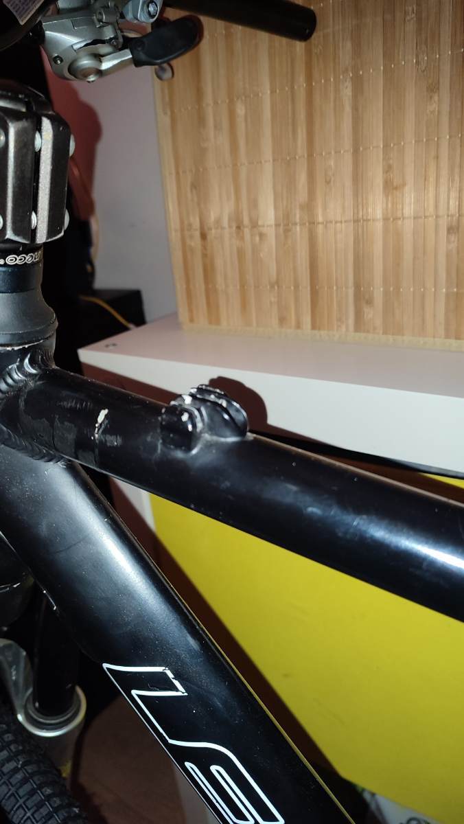

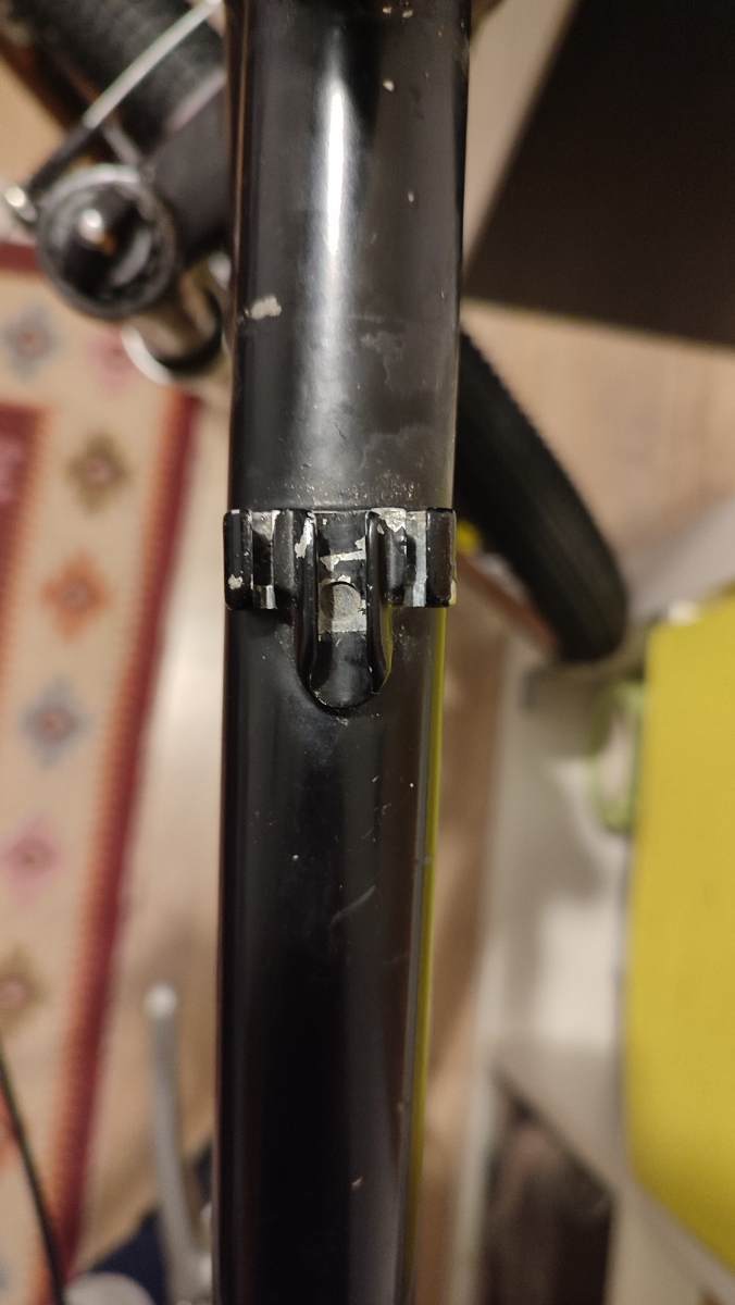

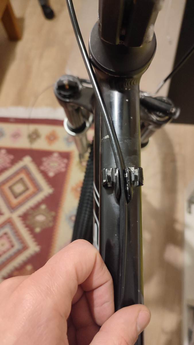

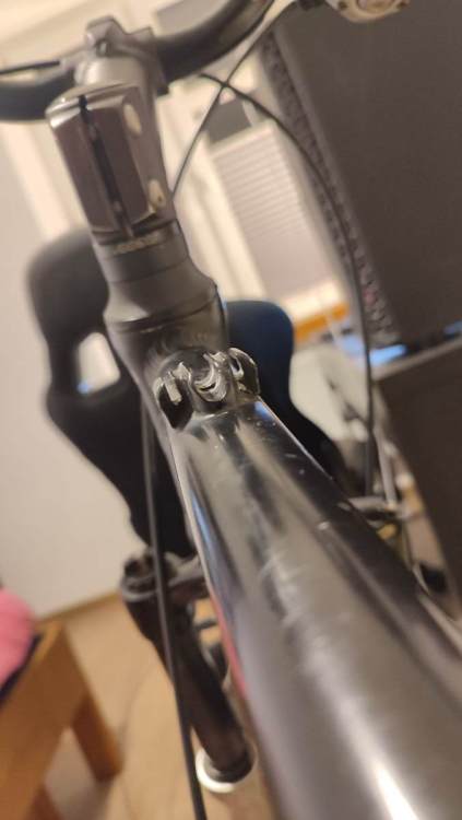

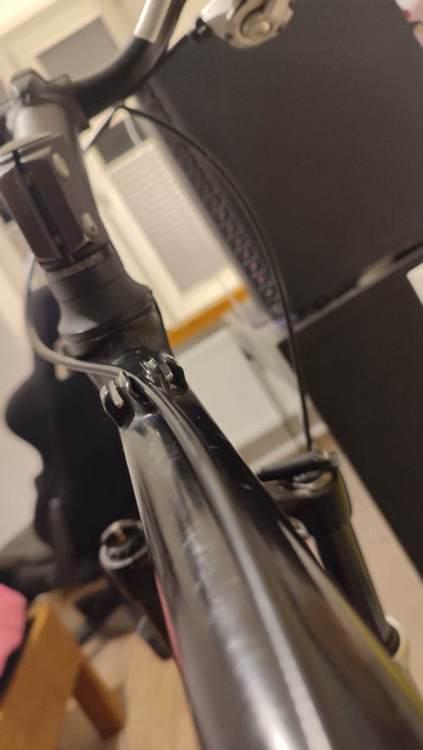

  10. Hej Nie wiem jak to powinno wyglądać poprawnie, jednak przelotka od pancerza hamulca ma zbyt dużą średnice i pancerz sam z siebie wypada, jest na to jakieś rozwiązanie ? Niestety nie wiem jak było wcześniej to rozwiązane.
  11. Hej Mam prowadzenie pancerzy na górnej rurce na górze, są 3 sloty , dwa na prowadzenie pancerzy przerzutek i jeden na prowadzenie pancerza hamulca (środkowy). Różnica jest taka że środkowy slot jest luźny tak jakby trzeba byłoby go puścić przez całą długość ramy bez ucinania go w porównaniu do slotów na pancerze przerzutki. Czy do będzie miało wpływ na siłę hamowania ? Macie jakieś rozwiązanie które zastosowalibyście u siebie lub coś sprawdzonego czy lecieć po całej długości pancerzem ? Gdy dostałem ten rower w środkowym slocie był jakiś gumowy uzupełniacz tak aby można było zastosować rozwiązanie jak w pancerzach przerzutki czyli pancerz od manetki - goła linka - pancerz do przerzutki. Dodaje fotki dla rozjaśnienia. 1.jfif 2.jfif

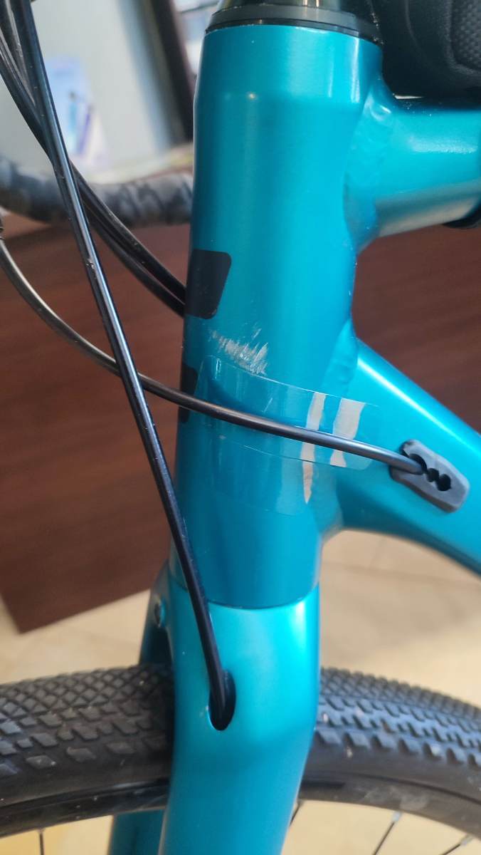

  19. Pancerz przedniego hamulca starł mi lakier na główce, są jakieś sposoby na przywrócenie koloru albo naprawę ? (Miałem naklejona folie jednak przewód się podniósł)

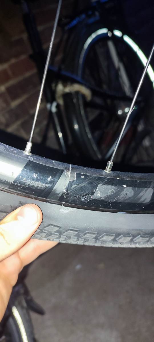

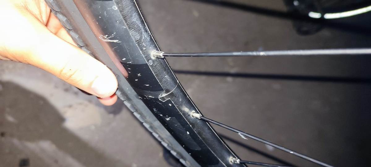

  21. Już doszedłem do tego że to łączenie obręczy, i rzeczywiście jest to miejsce z którego ucieka powietrze ale i z wentyla. Dzisiaj zakładałem tubeless na nowo bo stara taśma się odklejała plus nowe opony próbowałem założyć, dwa szczelne nawinięcia taśmą na koło plus na zakładkę, podczas pompowania na sucho do 3,5 bara powietrze zaczęło uciekać przez wentyl oraz z łączenia obręczy. Pierwszy raz zaobserwowałem takie zjawisko. W takim razie pytanie. Co mogło pójść nie tak ? Dodam że moje koła są tubeless ready jednak obręcz przy wentylu nie jest wyprofilowana (nie wiem czy powinna być nawet), na wentyl zakładam o-ring i nakrętkę. Gdy nakrętkę ścisnę mocno to o-ring wychodzi spod nakrętki, gdy za lekko - jest nieszczelny. Chodziło mi o szybkozamykacz uczę się

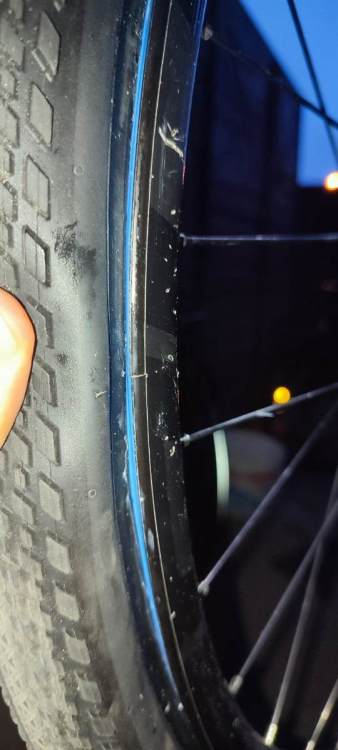

  22. Hej Tak jak w temacie podrzucam zdjęcia obręczy, dzisiaj na nowo zakładałem tubelessa i zorientowałem się że powietrze ucieka centralnie z obręczy. Jeżeli jest pęknięta to pakować się w wymianę całego koła czy samej obręczy ? Koła to Cube GR 2.3. Jeżeli koło jest na sztywnych osiach to czy da się go używać w systemie center-lock ? Jeżeli bębenek piasty jest na kasetę 11 rz. to mogę na nim zamontować kasetę 8rz. ? Czy to ma prawo działać czy muszę kupić koło pod bębenek piasty 8 rz. ?
