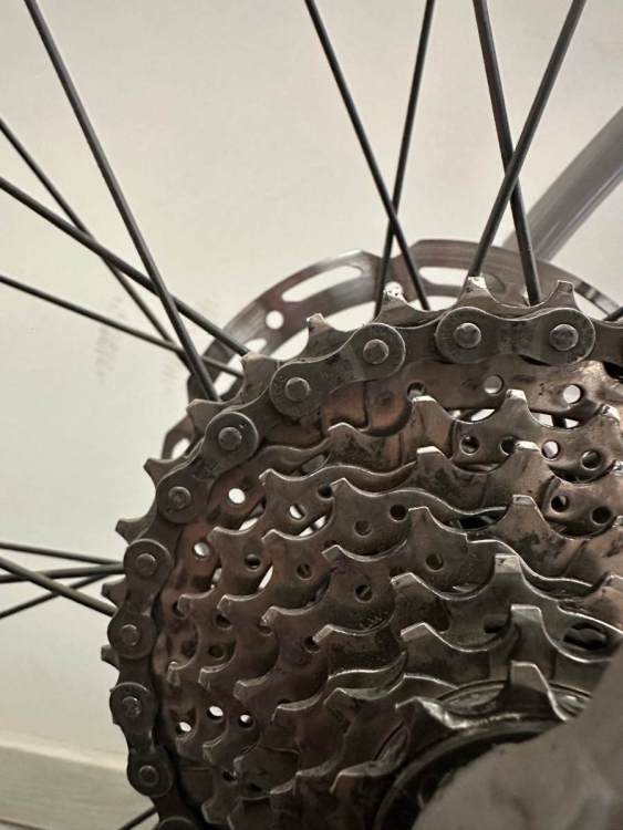

Nowy użytkownik

  1. Dzięki za odpowiedź, nie wpadł bym na dorzucenie do zestawu kółek wózka. Hak zamówiłem choć mam nadzieję, że nie bd musiał go wymieniać bo kosztuje tyle co kaseta. Rozumiem, że z tym luzem nic nie robić, niech sobie jest jak jest bo jest ok?
