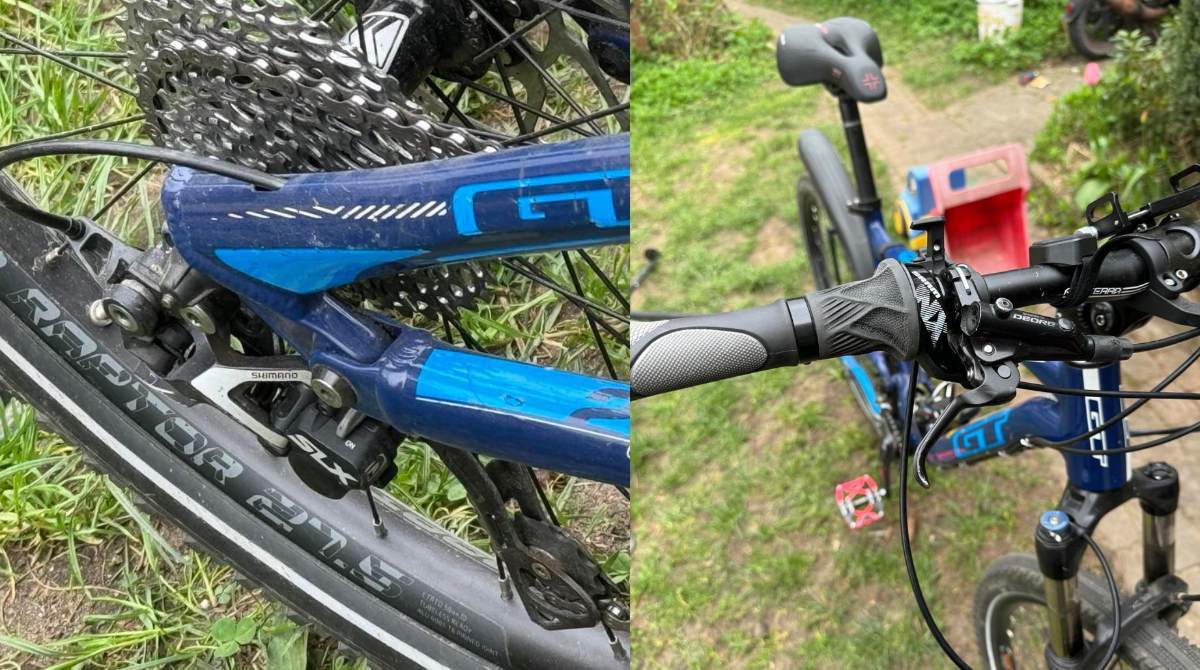

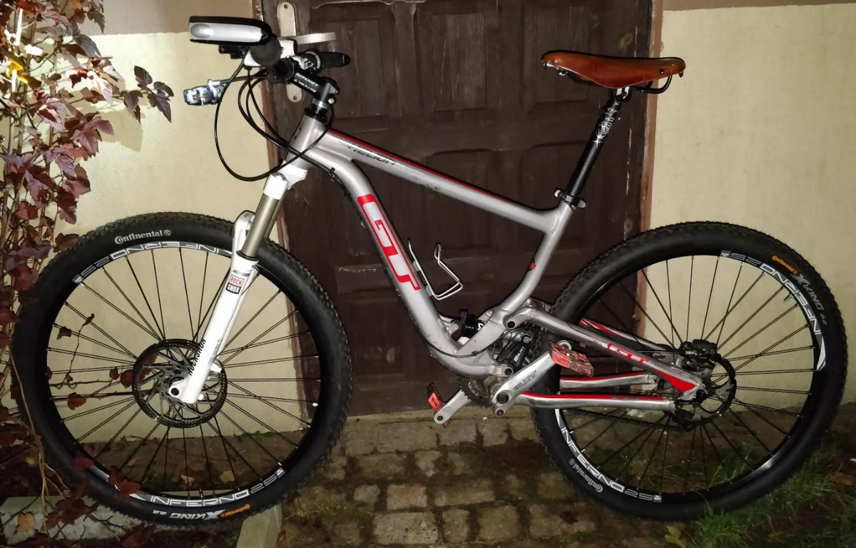

  2. Witajcie. Kilka lat temu, jakoś 2016 kupiłem sobie GT Helion, i zrobiłem w nim swap z 27.5 na 29. Był to piękny rower i mnóstwo fajnych przygód na nim miałem, ale niestety ktoś się nań połasił i już go nie mam. Teraz kupiłem sobie podobny, tamten był w wersji COMP 3x9, ten jest ELITE 2x10, trochę lepszy osprzęt ale nie ważne. Rower kupiłem zdaje się od właściciela serwisu z Koszalina, co w sumie jest nieważne, ale w opisie było że jest po kapitalnym remoncie. Podczas zakupu okazało się, że nie działa blokada skoku amortyzatora. Rower jest w rozmiarze L, a mój poprzedni był XL. Mam 181cm więc w sumie to znowu nie robi. Do rzeczy. Chciałbym w tym rowerze również zmienić koła na 29 i przy okazji napęd na 1 z przodu i np 11, 12, 13 z tyłu. Aktualnie w rowerze prócz problemów z przednim amortyzatorem jest też taka sytuacja że co któryś obrót koła tylnego podczas rozpędzania, czuję jakby siła nie była przekazywana na koło w sposób ciągły, jakby co w pewnym konkretnym momencie uciekały gdzieś "Nm" mojego kręcenia Pewnie to zużyte zapadki w piaście, tak przypuszczam jako laik. Jak to mądrze zrobić? Koła i amortyzator myślałem używane. Na rowerze jeżdżę amatorsko, weekendowo, z dzieciakami. Niestety poprzedniej operacji nie dokumentowałem, więc niewiele pamiętam. Wiem na pewno, że w ramie z tyłu jest montaż tylnej osi na szybkozamykacz, bez osi sztywnej QR czy jak to się zwie. Z przodu nie ma to znaczenia. Poprzednie koła były Shimano XT, chyba dałem za nie w okolicach 6 stówek. Amorek to był chyba Rock Shox Revelation RL SoloAir 29.... O! Udało mi się znaleźć zdjęcie po wstawieniu kół 29. Oczywiście zdaję sobie sprawę ze zmiany geometrii itd Kurde, aż się żal robi jak go widzę i wiem ile mnie kosztował pracy a ile dawał frajdy z jazdy Co byście mi radzili zrobić, kupić wymienić? Aktualnie rower wygląda tak: Po ostatnim moim poście na forum - udało mi się wbrew logice zainstalować gripshifter na tył, SRAM NX. Z tyłu jest chyba przerzutka SLX'a, z resztą cały ten rower jest chyba w oryginalnej konfiguracji jak ze sklepu. Ja tylko wymieniłem pedały na jakieś ładne chińczyki i dołożyłem równie gustowne acz praktyczne błotniczki ano i siodełko mam z lidla z czerwoną nitką, +5km/h Za wszelkie rady z góry dziękuję
  3. UPDATE: Dziś zamontowałem i przetestowałem manetkę grip NX. Działa Dzięki za pomoc.

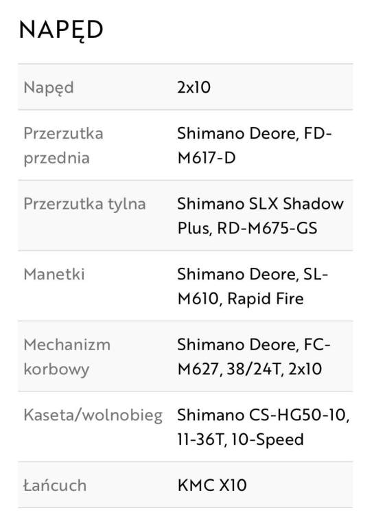

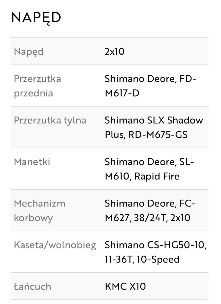

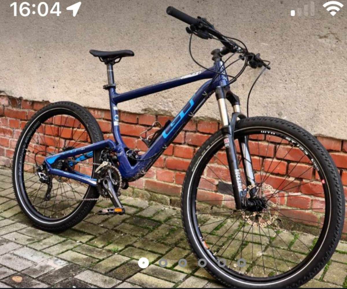

  5. Cześć. Przez kilka lat jeździłem na rowerze GT Helion Comp, napęd 3x9 miałem tam gripshiftery xo i przerzutkę x9. Rower mi skradziono. Teraz mam rower GT Helion Elite z napędem 2x10 SLX i nie mogę się przestawić. Chciałbym mieć gripshiftery. Jak to najtaniej zrobić? Gripow pod 10s nie sposób znaleźć. Chodzi mi po głowie zmiana tylnej przerzutki na sram x9 - 10s oraz znalezienie gripa x0. Pytanie czy np shifter od 11 czy 12s będzie działał z przerzutką 10s? Bo na 11s chciałbym przejść w ostateczności. Bo to wymiana kasety. Nie wiem też chociaż podobno moja piasta przyjmie taką kasetę 11s? Wtedy zacząłem myśleć o wymienie kasety na shimano 11:51 i wtedy jest więcej nowych opcji na 11s bo to świeższy temat. Ale zdaje się na Was. Wszystkie pomysły mile widziane. No może poza radami o przywyknięciu do triggerów shimano 👎🤔 Na obrazku aktualny setup. Dziekuje 🙏
