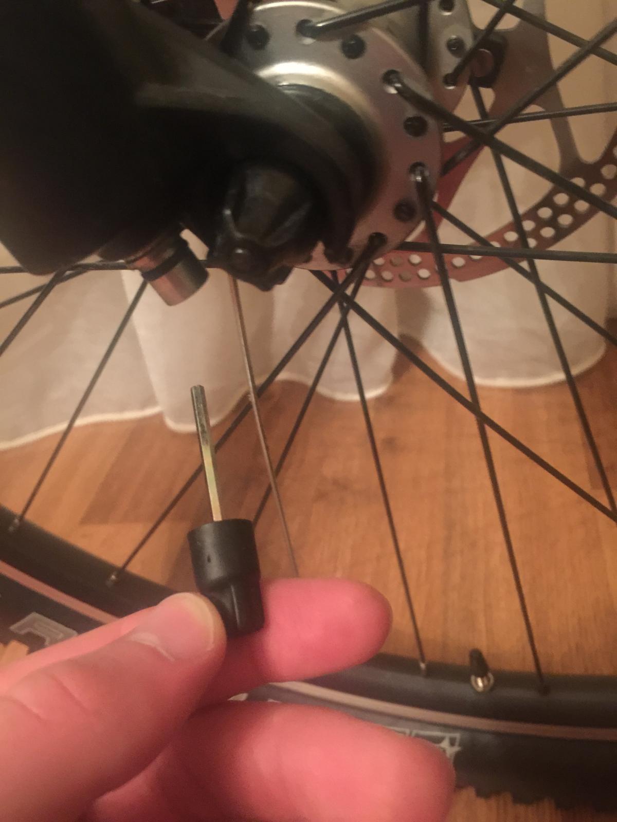

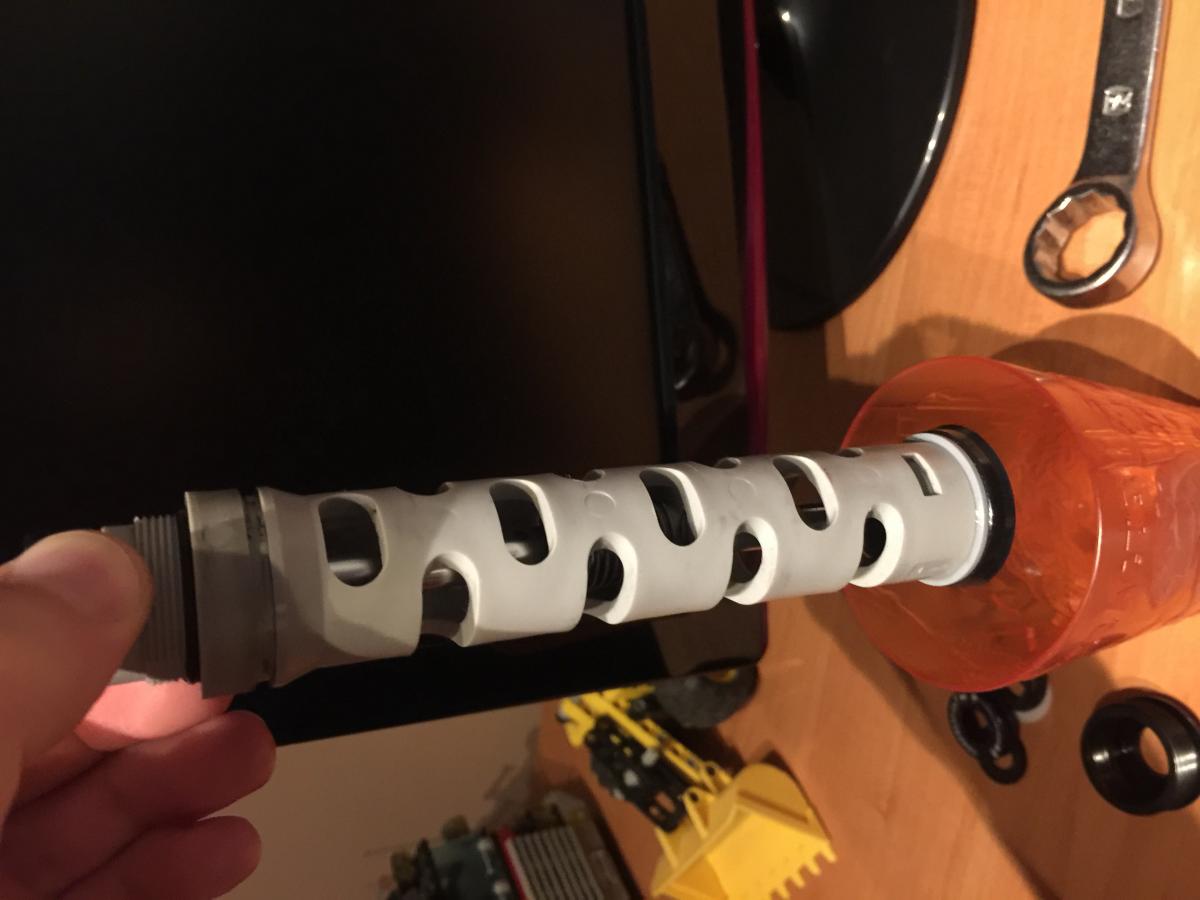

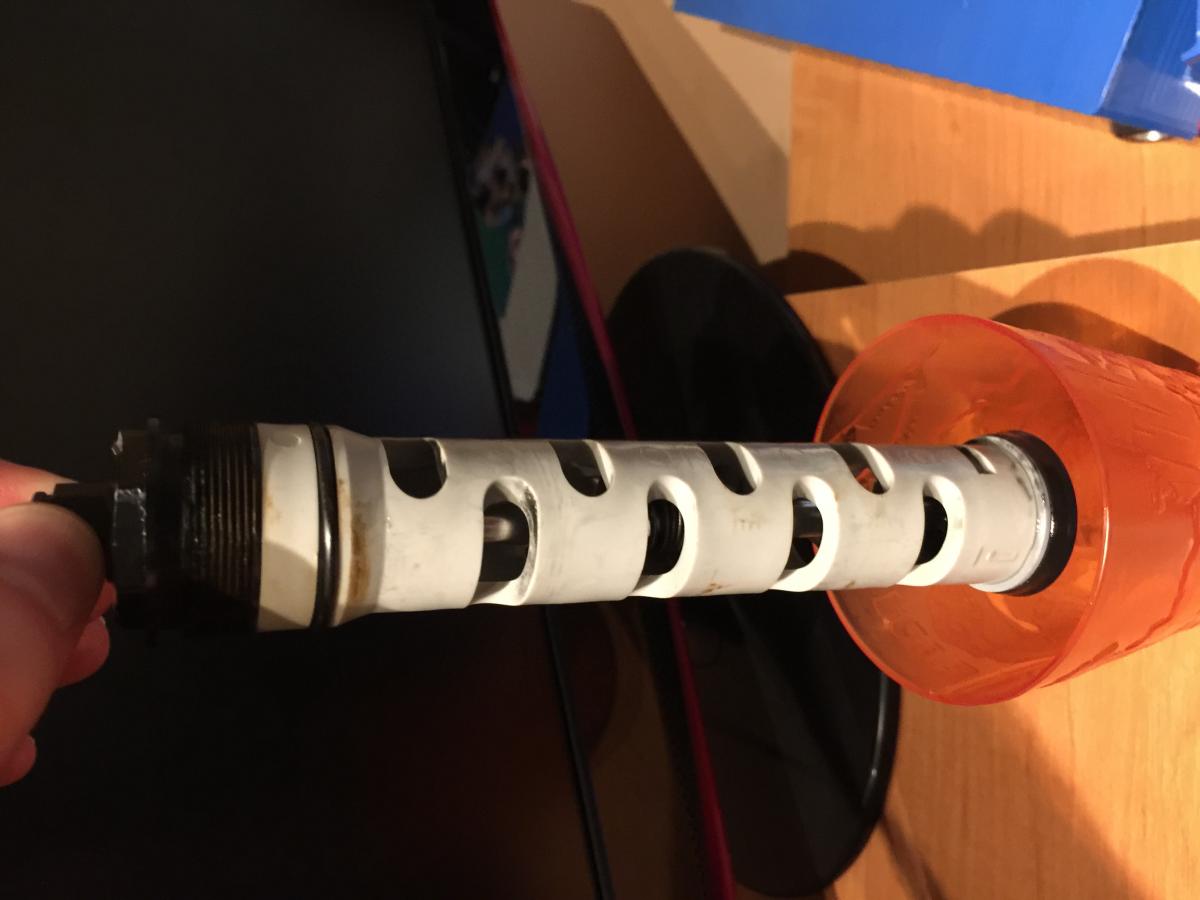

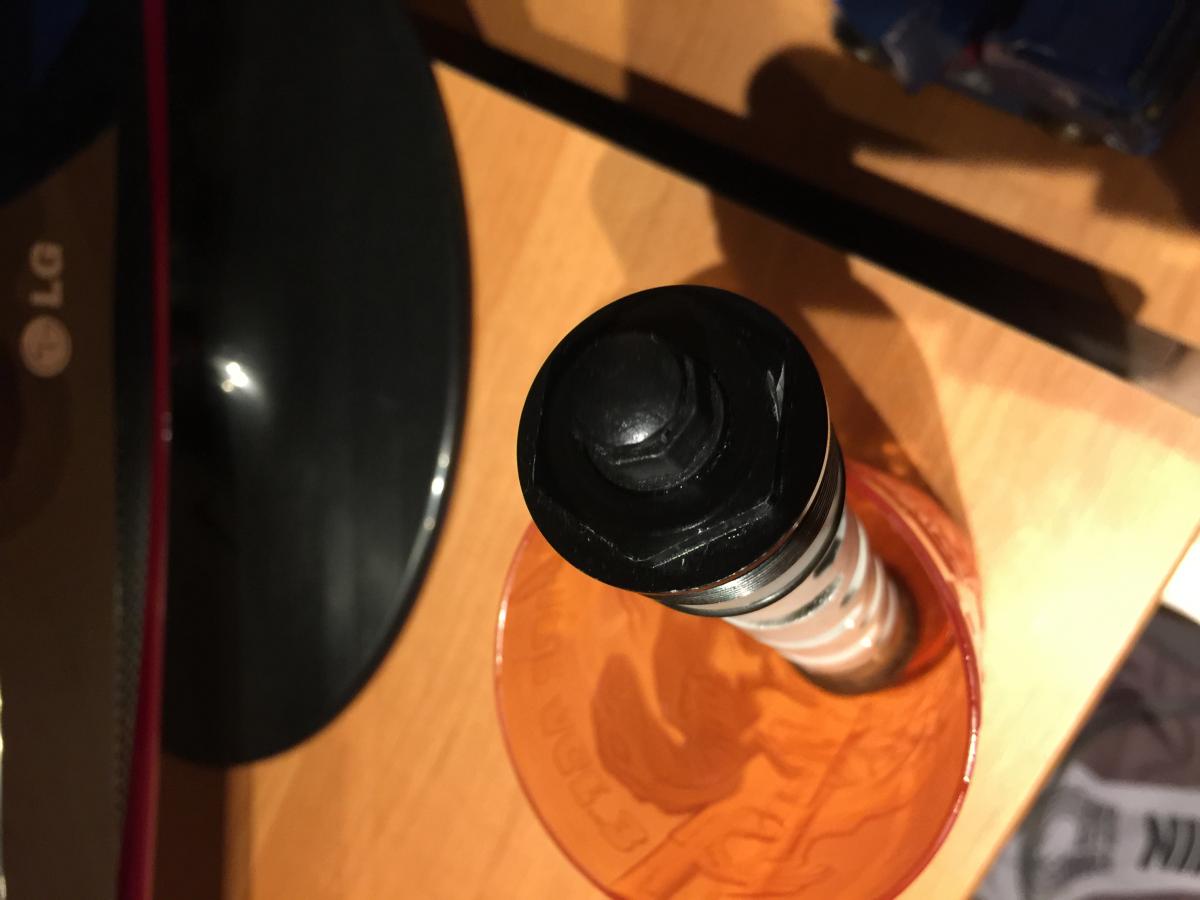

    [blokada] leci olej
    Chłopaki mam taką blokadę, wykręciłem ją żeby zobaczyć stan uszczelek bo leci mi z niej olej ale tylko jak amor jest odblokowany, jak skok jest zablokowany to jest sucho. Uszczelki wyglądają bardzo dobrze, na fotce nie ma jednej uszczelki wiem o tym ale to nie ona powoduje wyciek bo leci z tego czarnego łebka. To jest blokada mechaniczna ? wie ktoś na jakiej zasadzie to działa ? po włożeniu jej z powrotem blokada nie działa może to być spowodowane tym że trochę oleju ubyło, czy w mechanicznej poziom oleju nie ma znaczenia, albo jakoś źle to włożyłem do amora? Jakiś czas temu też ją wyciągałem i wszystko było dobrze po złożeniu to kupy.

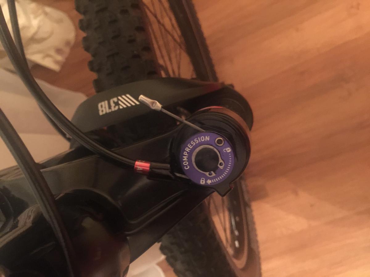

    Czyli ten łepek plastikowy co jest na zewnątrz amora odkręcam kluczem ?
  3. Z blokady amora leci mi olej, dokładnie z tego plastikowego kapturka jest tam jakaś uszczelka ? jak to rozkręcić żeby się do niej dobrać ?
  4. Czyli w tej aukcji są gąbki i te uszczelki ze sprężynką kurzowe co je widać z zewnątrz amora a reszta uszczelek to takie zwykłe są co można w sklepie kupić ? Przy okazji myślę żeby zwiększyć skok amora, nie ma żadnych przeciwwskazań żeby to robić ? http://allegro.pl/rock-shox-zestaw-uszczelek-reba-tora-recon-bs-i6640908432.html
  5. Blokada działa czuć różnice ale trochę się ugina z tego co czytałem to tak ma być podobno, czyli tylko tą kurzową i gąbki najprawdopodobniej będą potrzebne a takie zwykłe w jakimś hydraulicznym można brać ?
