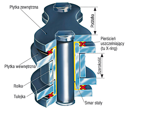

  4. Przeczytałem dziesiątki postów o smarowaniu łańcucha, obejrzałem wiele filmików jak to robicie. Wszyscy mozolnie smarują tylko rolki zapominając że w każdym ogniwie łańcucha są 2 węzły tarcia! Pierwszy to rolka obracająca się na tulejce, a drugi to sworzeń we wnętrzu tulejki. "Rozciąganie" łańcucha polega na wycieraniu się sworznia i tulejki od wewnątrz. Wymoczenie łańcucha w benzynie wypłucze cały smar/olej, ale nasmarować sworznie jest dużo trudniej niż rolki. Chyba tylko moczenie i poruszanie w gorącym oleju daje szansę na całkowite nasmarowanie łańcucha. Tak temat smarowania załatwia się w motocyklach: w rowerach ze względu na zwiększone opory żadne x-ringi, ani o-ringi zastosowania nie znalazły.
