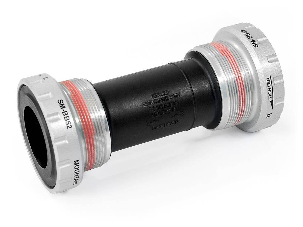

  4. Model SM... podałem dla przykładu. Teraz i tak będę musiał się pewnie przerzucić na 2x10/11 bo nowego 3x9 już pewnie nie dostanę. Po tym jak napisałeś, że 800'tka jest mniejsza - poszukałem. f**ktycznie! BB - 44,3mm a MT - 41,2mm. Dzięki.

  6. No właśnie nie jestem tego taki pewien... Kołnierze z łożyskami zewnętrznymi wystają po za mufę.

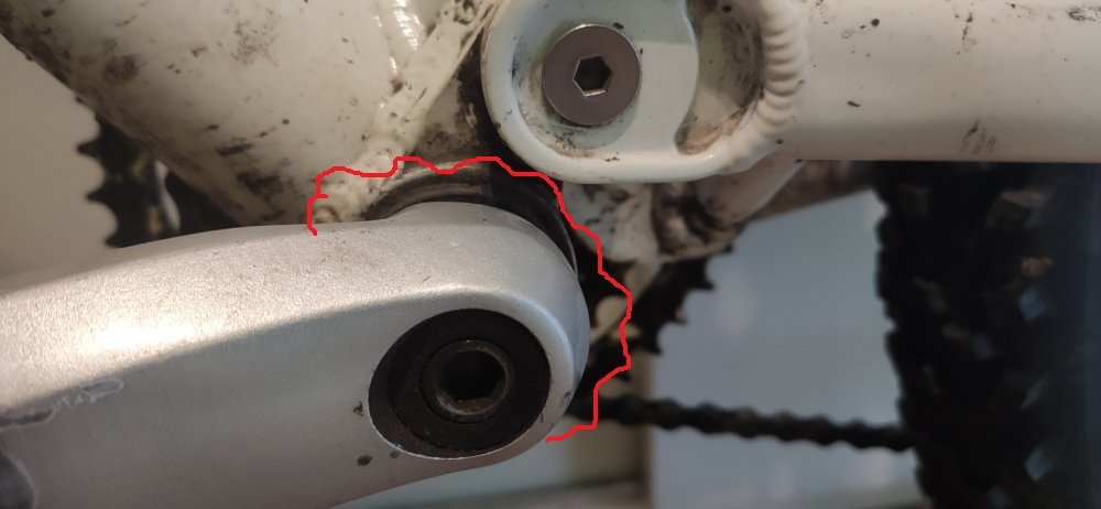

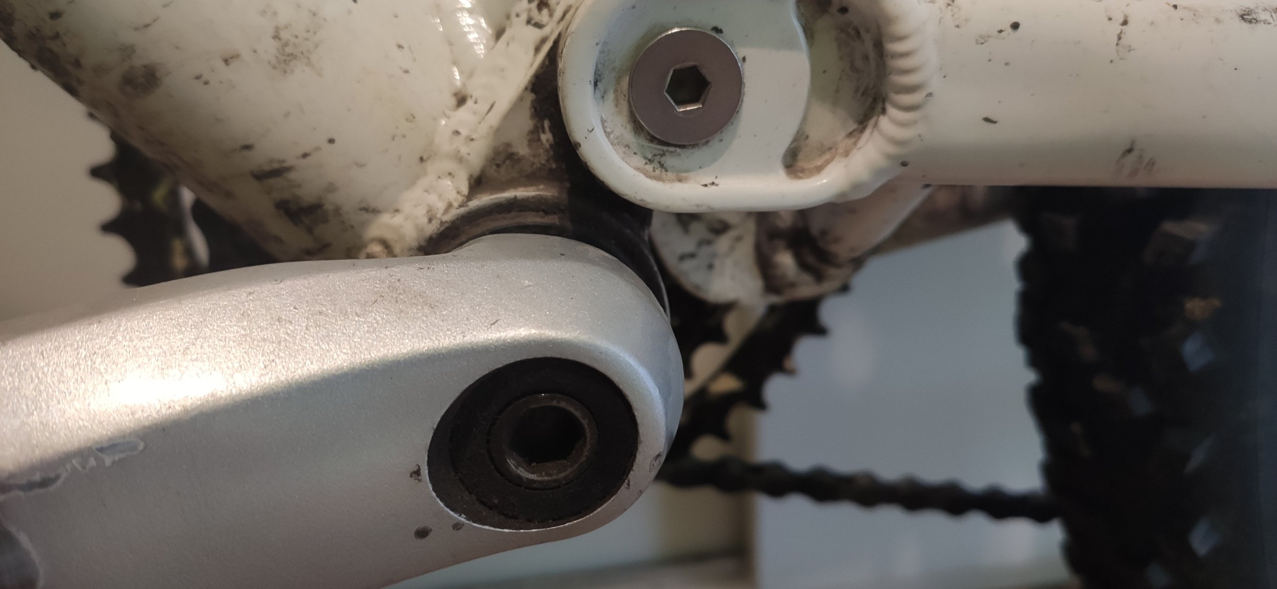

  7. Hej. Jeśli jest ktoś z Gliwic (okolic) a ma na zbyciu uszkodzony wkład, to chętnie przygarnę. Mam Ghosta ASX 4900 na Oktalinku i chciałbym wymienić na nową, ale nie wiem, czy mi się Hollowtech zmieści ( na zdjęciu widać, że piwot z zawiasu jest blisko mufy suportu, dlatego potrzebuję choćby jednej strony aby sprawdzić, czy to aby da się... Pozdrowery!
