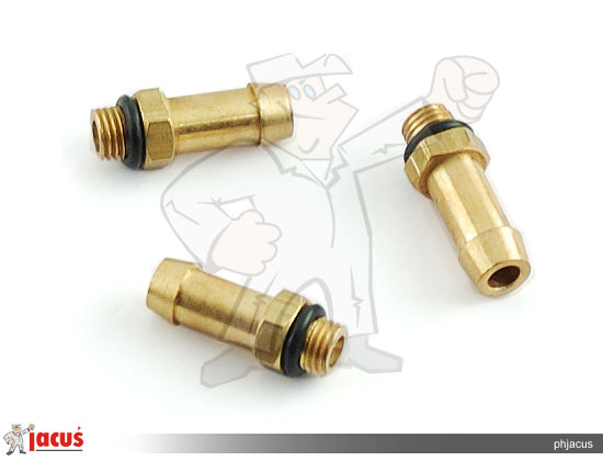

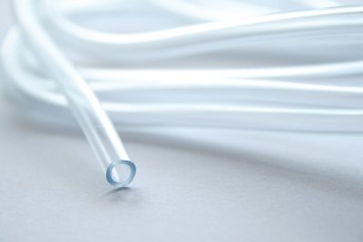

  2. Cześć wszystkim Już wiem wszystko na ten temat. A więc tak : 1. 2 x strzykawka 20 ml z gumowym tłoczkiem. 2. Przewód/wężyk 2 x 15 cm (może być akwarystyczny/od kroplówki) 3. Zacisk wężyka (może być taki od kroplówki albo taki od sondy do płukania macicy dla zwierząt - taki zacisk używa Avid w swoich odpowietrznikach bądź od wlewnika dla zwierząt) 4. "Śrubka z gwintem" z gwintem M5 (Avid) M6 (Tektro)(osobiście polecam dyszę sekwencyjną. Może być też : kalamitka/końcówka kątowa/odpowietrznik (taki do auta) ) Teraz wszystko "składamy" i zaoszczędziliśmy ponad 100 zł (mówię o oryginalnym zestawie) Poniżej zdjęcia przedmiotów potrzebnych do wykonania odpowietrznika. Pozdrower
