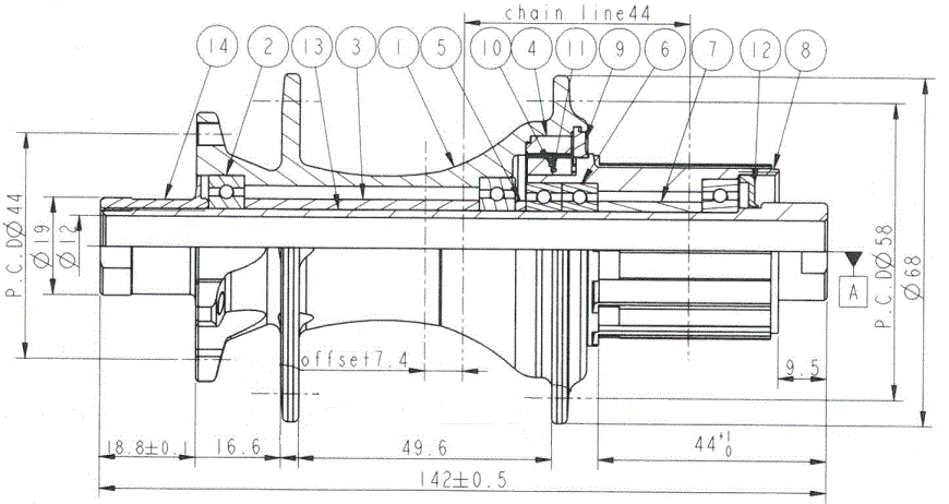

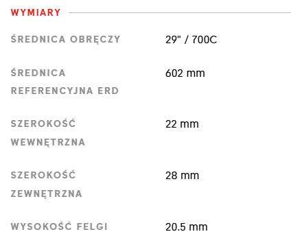

[szprychy] Obliczenie długości szprych: DT Swiss u 533ERD 602) + Novatec D462SB-SL32H)
flak odpowiedział flak → na temat → Koła rowerowe
Dziękuje, Analizowałem te wyliczenia i nie dodają mi się Twoje Flange distance Moje wyliczenia wychodzą tak: Flange distance left: 49,6 / 2 = 24,8 do tego dodaje przesunięcie 7,4 = 32,2 Flange distance right 49,6 / 2 =24,8 do tego odejmujemy 7,4 = 17,4 Kto lepiej widzi to na rysunku? -
Proszę o pomoc w wyliczeniu długości szprych dla piasty Novatec D462SB-SL (12x142mm, 32 otwory, EAN: 8581251109299) i obręczy DT Swiss U 533 29" (ERD 602 mm). Planuję zaplot na 3 krzyże z użyciem szprych DT Swiss 2,3 mm. Jeśli ktoś dysponuje sprawdzonym kalkulatorem i poświęci czas na precyzyjne obliczenia dla obu stron koła, chętnie zapłacę za taką usługę. Zależy mi na uniknięciu pomyłki przy zakupie komponentów. Z góry dziękuję za wsparcie.
