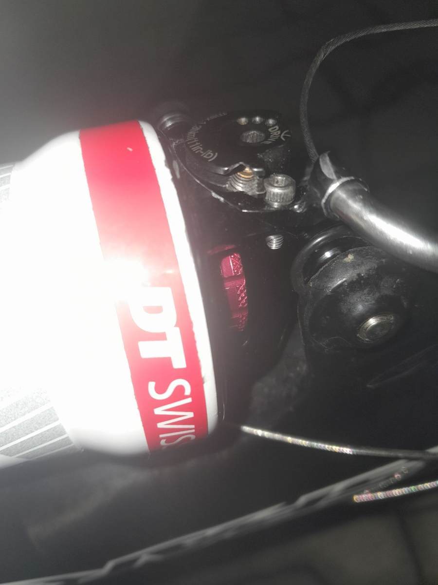

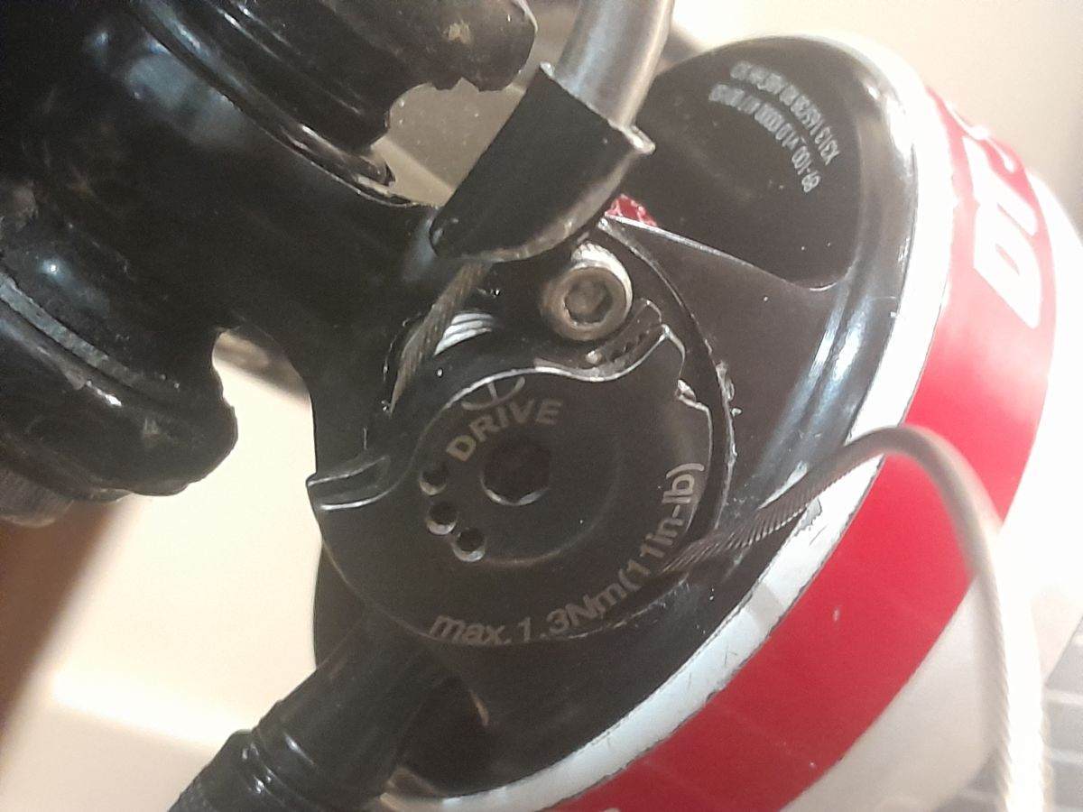

  1. Mam pytanie o damper dt swiis x313 remonte, czy w element obrotowy odpowiedzialny za ustawienie odpowiedniego skoku ( trzy pozycje-pełny skok, połowa skoku, zablokowany) gdzie jest napis "drive" jest elementem wymiennym (zgodnie z dołączonym foto)? Ponieważ wyrobił mi się gwint którym nakrętka m4 dociska linkę od manetki blokady. Nagwintować się raczej nie da ponieważ ma bardzo cienkie ścianki ten element. W serwisach powiedzieli że ciężka sprawa. Jedynie element wymienić jeżeli jest dostępny lub kupić nowy damper...

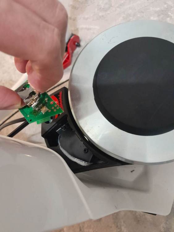

  3. Problem z trenażerem Elite Qubo Power Mag Smart B+. zgodnie z dokumentacją zdjęciową Uszkodzenie elementu nastąpiło podczas wymiany baterii. Niestety dostęp nie jest najlepszy do baterii i wyciągając baterię z gniazda odczepił się jeden elementów trzymający gniazdo. Próbowałem samemu lutować połączenie, ale nieszczęśliwie jeszcze odpiąłem kabel płaski Wurth elektronik E328849. czy jest możliwość naprawy lub wymiany elementu? Obecnie trenażer działa jedynie nie mogą połączyć się do jazdy na platformie typu Rouvy lub Zwift. W niższych model gdzie nie ma opcji smart dokupuje się urządzenie misuro b+ i wtedy można korzystać celem komunikacji się w technologii ANT+/Bluetooth Smart liczy kadencje i prędkość. W zestawie misuro b + jest magnes który montuje się w specjalnie przygotowane miejsce w trenażerach niższej modelach który potem komunikuje się z uradzeniem zainstalowany w pobliżu. W Moim Modelu tj. Elite Qubo Power Mag Smart B+ magnes taki szczytujący jest wbudowany ? Mam pytania czy mój model działał by jeżeli dokupił bym "misuro b+" żeby można było korzystać w pełni z wirtualnej platformy rowerowej typu Rouvy?
