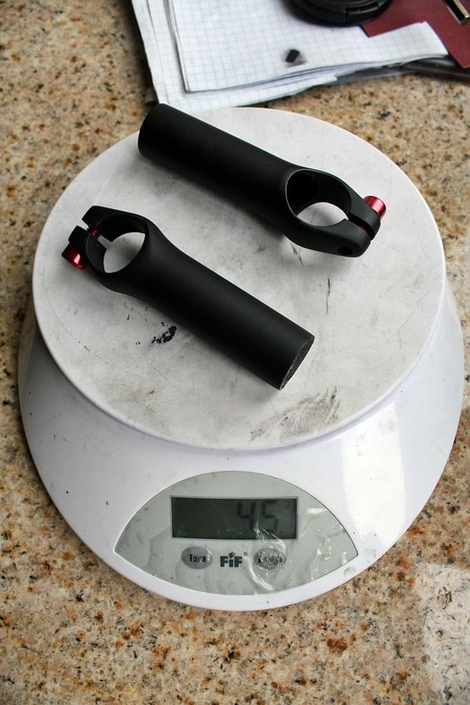

BOPlight 45g beta - by Wax
Wax
Przed tuningiem ważyły 52g na aluminiowych śrubach i skróconych korkach.
Skrócone do długości nie całych 7,5cm, śruby aluminiowe, szlifowane z zewnątrz i wewnątrz (ścianka 0,5mm), korki ze styropianu wklejone na klej epoksydowy pomalowane czarnym tuszem na bazie alkoholu.
Za jakiś czas jak je przetestuję to będę chciał wykonać napis z boku z moim nickiem - WAX, ale póki co myślę nad sposobem wykonania tego. Dodatkowo jak dorwę wiertarkę nawiercę śruby od dołu na 3/4 ich długości.
