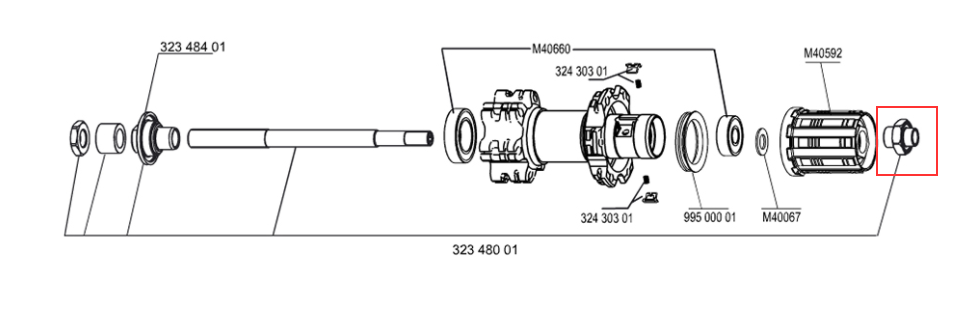

Posiadam koła Mavic Crossride 26" (wersja UB/DISC, chyba z 2011r). Mam problem, który wydaje mi się być związany z bębenkiem. Oś jest skręcona po stronie napędu jedną nakrętką zaznaczoną na poniższym schemacie. Jeżeli skręcę ją zbyt luźno to cała oś dostanie luzy, jeżeli zbyt ciasno to bębenek przestaje się swobodnie kręcić i zatrzymanie korby powoduje nawijanie łańcucha (kaseta działa wtedy tak jakby była zamontowana na sztywno - ala ostre koło). Całość utrudnia QR, bo sam w sobie jeszcze docis
