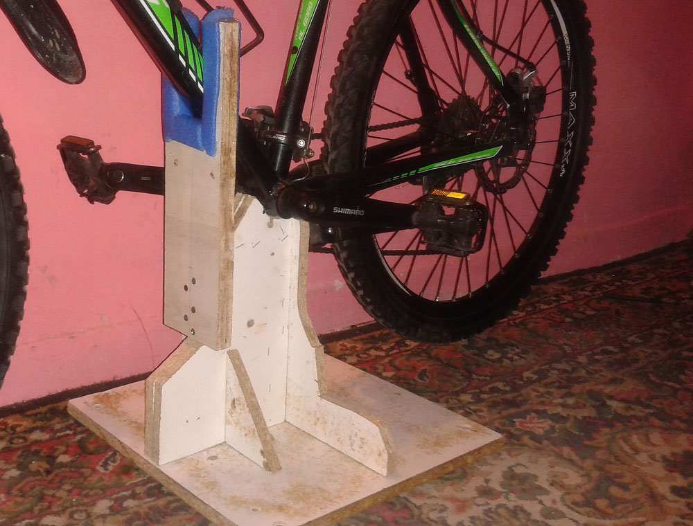

szukałem różnych stojaków, ale stwierdziłem, że wykonanie własnego zajmie max 4h. Mój stojak pochłonął 20zł
Tutaj mój stary, który również kosztował kolo poniżej 20 zł i 2 minuty aby wszystko było gotowe do użycia :-)
  • 0

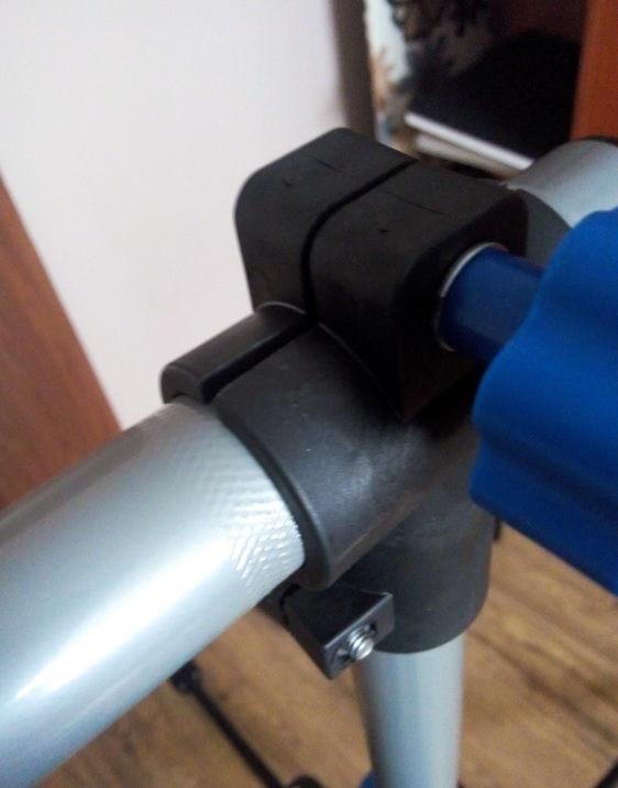

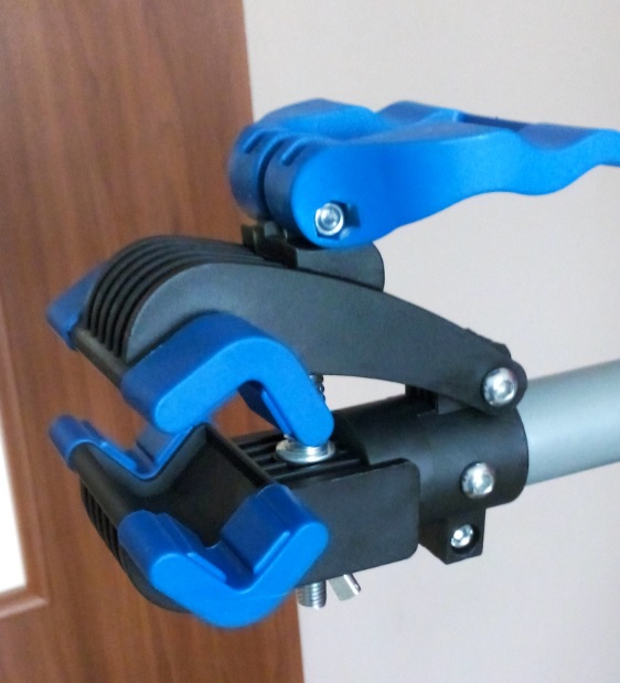

Fajnie by było jakbyś napisał czy przy mocnym skręceniu części i zamontowaniu roweru za sztyce, się przekręca (może ja mam wadliwy stojak??).
Widać, że nieco zmodernizowali stojak, żeby nie występowały takie problemy jak spotkały Ciebie - po dokładnym dokręceniu nic się nie przekręca (przynajmniej u mnie).

Napisano 12 marzec 2015 - 14:46
Fajnie, a sprawdzales to moze wieszajac rower? Np za sztyce, tak zeby rama byla mniej wiecej w poziomie, czy Ci nie opadnie za chwile przod w dol?

To swietnie :) mi sie wlasnie przekrecal w dol po chwili

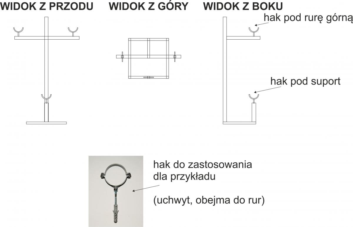

Również szukałem pomysłu na TANI stojak rowerowy, chcę w swoim projekcie wykorzystać kantówkę 40x40 oraz uchywyty-haki do rur jako podpory w stojaku. Stojak ma 3 punkty podparcia roweru, 2 uchwyty na górną ramę i na dole uchwyt, pod suportem.
Załączam projekt oceńcie sami, czy ma to sens? Jak będzie zbudowany załączę zdjęcia gotowego stojaka. Skręcany będzie na konfirmaty, dlatego jego wytrzymałość będzie wysoka. Może być to regulowany na wysokość stojak, wystarczy na kantówce pionowej nawiercić w odstępach otwory, aby móc przykręcić wspornik górny na żądaną wysokość, lub też jeżeli ktoś ma dostęp do frezarki, wyfrezować w kantówce pionowej szczelinę pionową, a do wspornika górnego zanitować/wkleić itp. nitonakrętkę, aby móc potem do kantówki pionowej zastosować uchwyt wkręcany, którym będzie można w dowolnym miejscu dokręcić wspornik górny.
Jest to moja koncepcja, do Was należy dalsza inicjatywa, jak to ulepszyć.
Zastosować chcę drewno, bo jest tanie i lekkie, a co najważniejsze - mocne i trwałe ;) Nie zardzewieje.... Oraz w przypadku włamania się do Waszego pomieszczenia, gdzie schowany macie rower, złodziej nie pokusi się na drewniany stojak ;)
PS. Rysunki są "ręczne", widok z góry powinien inaczej wyglądać, ważne aby każdy mógł sam ocenić, czy to ma sens i być może wykorzystać do dalszych prac mój projekt

Ja nie czaję, suport i rama są w jednej osi a u Ciebie tylko na "zdjęciu z boku" tak jest.
Chodzi o górną rurę?
