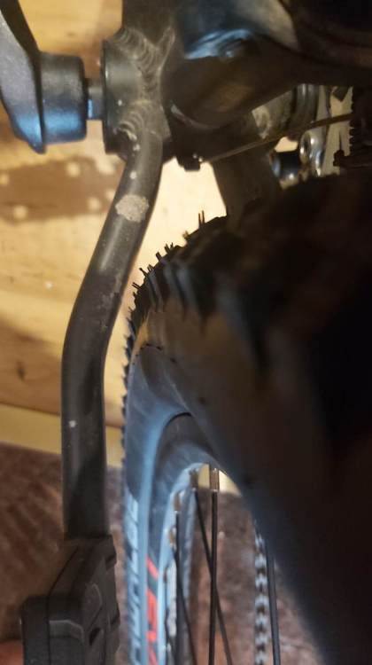

Czolem
Lekkie rozbudzenie tematu dla teoretykow  :) Posiadam obrecze 622-19c (level b3 2017/18) i po kilku latach stwierdzilem, ze zmienie jeden laczek, chociaz oba popekane . Fabrycznie byl smart sam 2.1 (54-622), a ze je ogolnie lubie to mysle wrzuce 2.25 (57-622). Szczerze to myslalem, ze na 90% nie wcisne tego na tyl, ale otoz to! Napompowalem to do 1.5 bara, troche podociskalem tylkiem, potem do 3.5. Wąsy nie dotykaja widelca, co jest dziwne (w zakretach pewnie wydra, bo nawet 2.1 potrafilo trafic).
No coz, mialo sie nie zmiescic. Podejrzewam, ze opona sie rozklepie, jak sie pojezdzi, dobrze szacuje?:) Z oznaczen opony wszystko to samo, poza szerokoscia no i tutaj lite-skin w drucie.
Skad takie pytanie - otoz moj staw skokowy jest uwieziony w gipsie i poki co nie jestem w stanie jednoznacznie stwierdzic, czy laczek jednak sie przyjmie :) Moze ktos sie orietuje. Jezeli nie to coz, kogos posadze albo kiedys sam wsiade i dokoncze historie. Chcialem zmienic obie, no ale to proba, moze na przod dalbym cos ciut szerszego ale sie przyblokowalem tym eksperymentem.
Odnośnik do komentarza
Udostępnij na innych stronach
W dniu 29.06.2022 o 05:43, bogus napisał:
Mało prawdopodobne, żeby do roweru do kolarstwa górskiego nie wchodziła tak popularna opona jak w rozmiarze 2,25. Różnica pomiędzy 2,1 a 2,25 jest minimalna - 3 mm.
Pokaż ile masz obecnie miejsca w ramie z założonym kołem.
ping pong - na forum system powiadomien troche kuleje :) jak widac, krossowi zajelo troche czasu, zeby pojsc po rozum do glowy. Krotszy widelec nie szedl w parze z szerokoscia.
