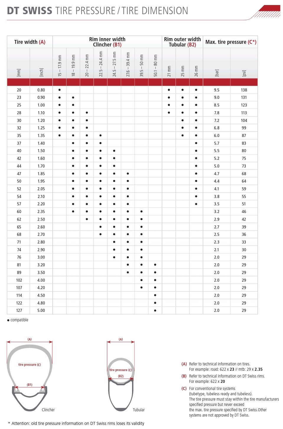

Interesuje mnie opona Tufo gravel speedero ( rozmiar chyba 36 się zdecyduje, chociaż też nadal rozważam 40 ), ale nie mam pojęcia czy będą nadawać się na moje koła, czyli DT Swiss GRC 1400.
Koła mają średnicę wewnętrzna 24mm ale wykonane już w technologii bez haczyków ( hookless) i po prawdzie to nie mogę nigdzie znaleźć info czy to się nada.
Będę wdzięczny za jakiekolwiek informacje :).
