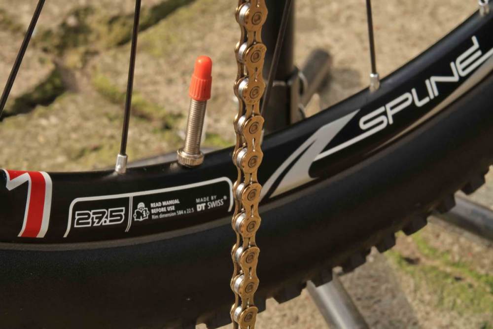

Wiesz, jest to o tyle dziwne, że praktycznie każdy pisze że zaczyna się robić głośno po około 50 km. Przetestowałem to osobiście, kolega jeździ na Squirt i ma podobne zdanie.
Także nie wiem o co chodzi, ale być może dla Ciebie cichy napęd to nie to samo co dla innych.
Kiedyś zrobiłem zdjęcie, nie pamiętam, chyba coś około 100 km po smarowaniu.
Jak to ma być ciche, skoro widać suche, błyszczące rolki?

Jeżdżę 25 lat,  problemów ze słuchem nie mam żadnych. Nie toleruję żadnych dodatków dźwiękowych pracy roweru. Uzywam squirta w rowerach klientów. Bez reklamacji.
Cichy oznacza: niepiszczący, nieszeleszczący i nieterkoczący na kasecie i korbie łańcuch,  również na skrajnych przekosach.
