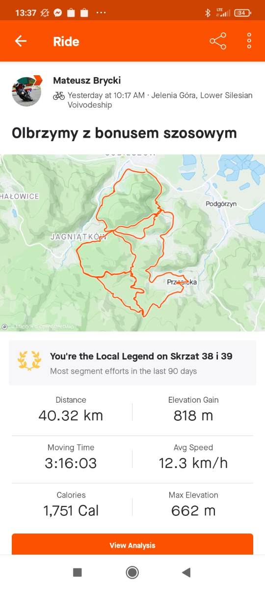

Tak patrząc po stravie, w tym roku jezdziłem ponad 100 razy. Minęło 3/4 roku, do końca roku pewnie będzie koło 130 jazd. Większość tego to szosa i trenażer, jednak tak patrząc po danych to średnio co 3cia jazda to mtb. MTB myję tak co drugą jazdę. Więc 130/3/2= 20. Dużo mycia dużo czasu. Teraz starczy pomnożyć przez to ile płacą w pracy za godzinę i będzie wiadomo co sie opłaca. MTB używam zgodnie z przeznaczeniem, w hardtailu łożysk mniej.
