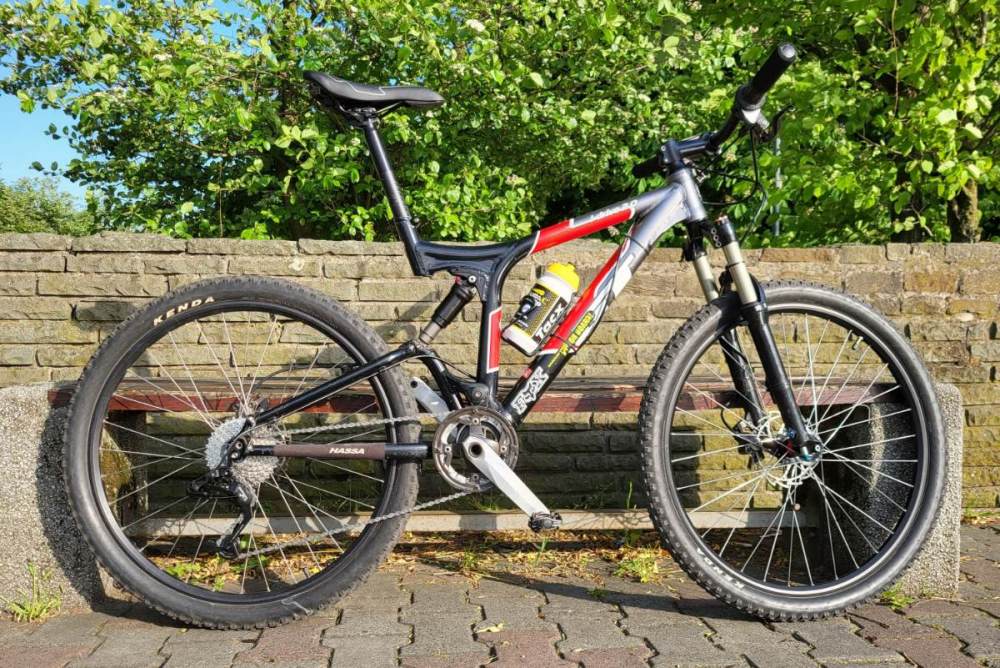

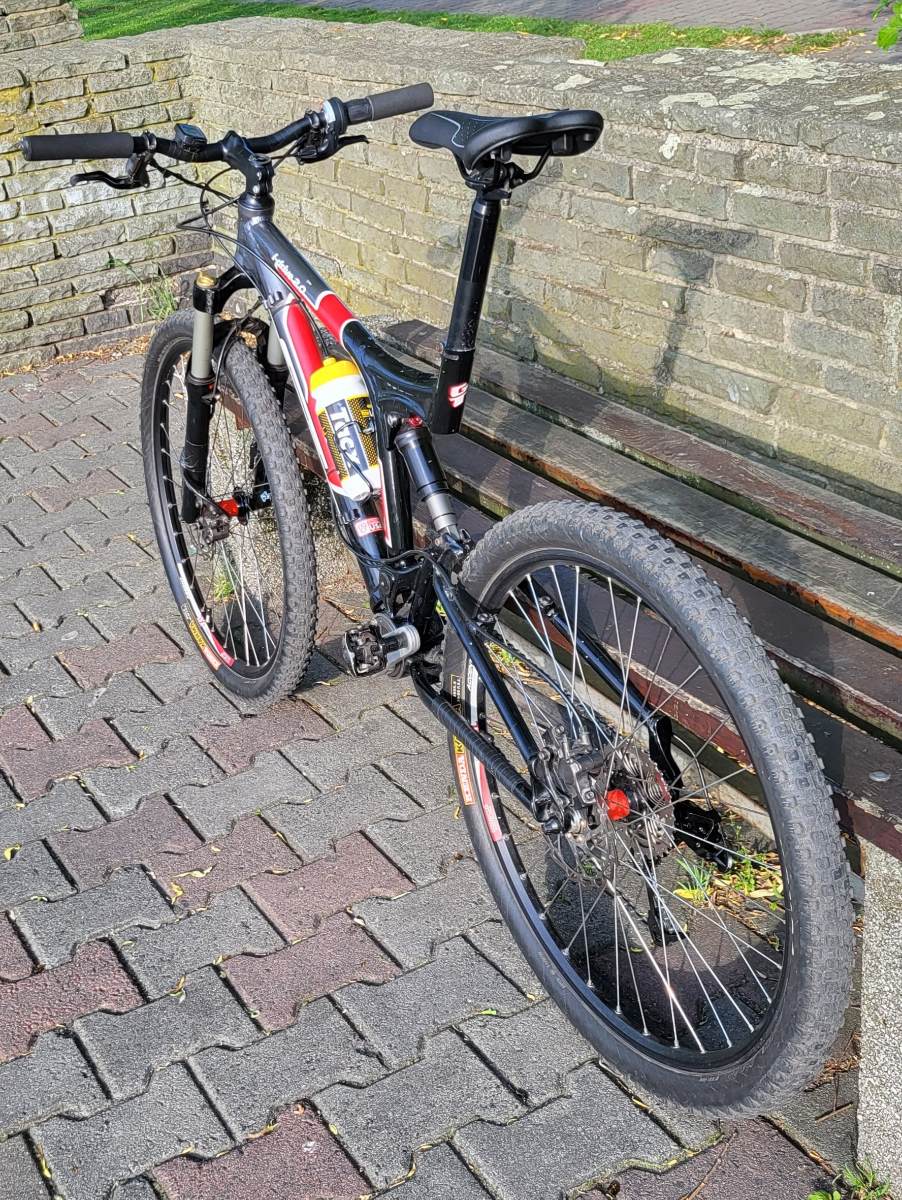

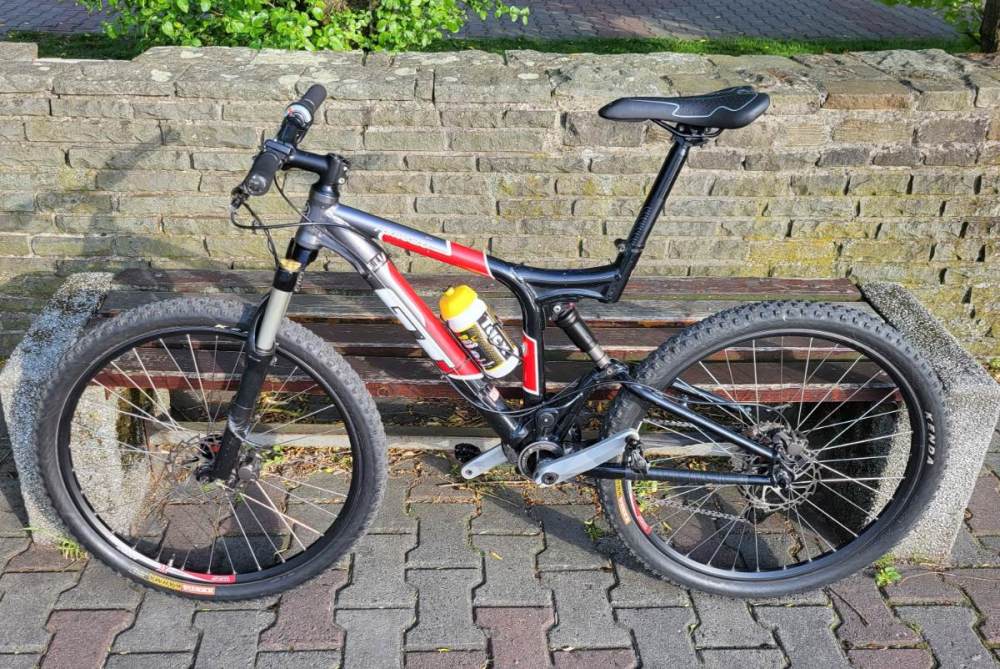

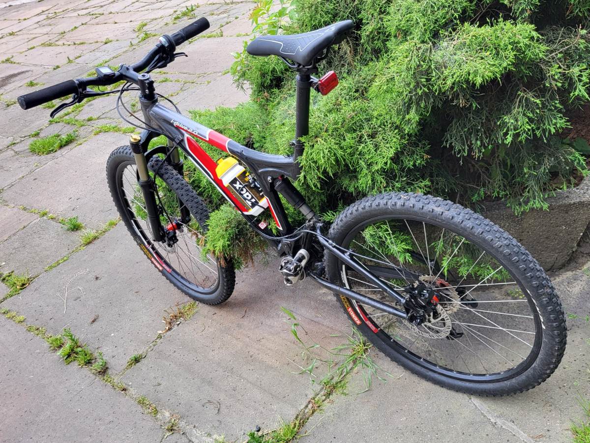

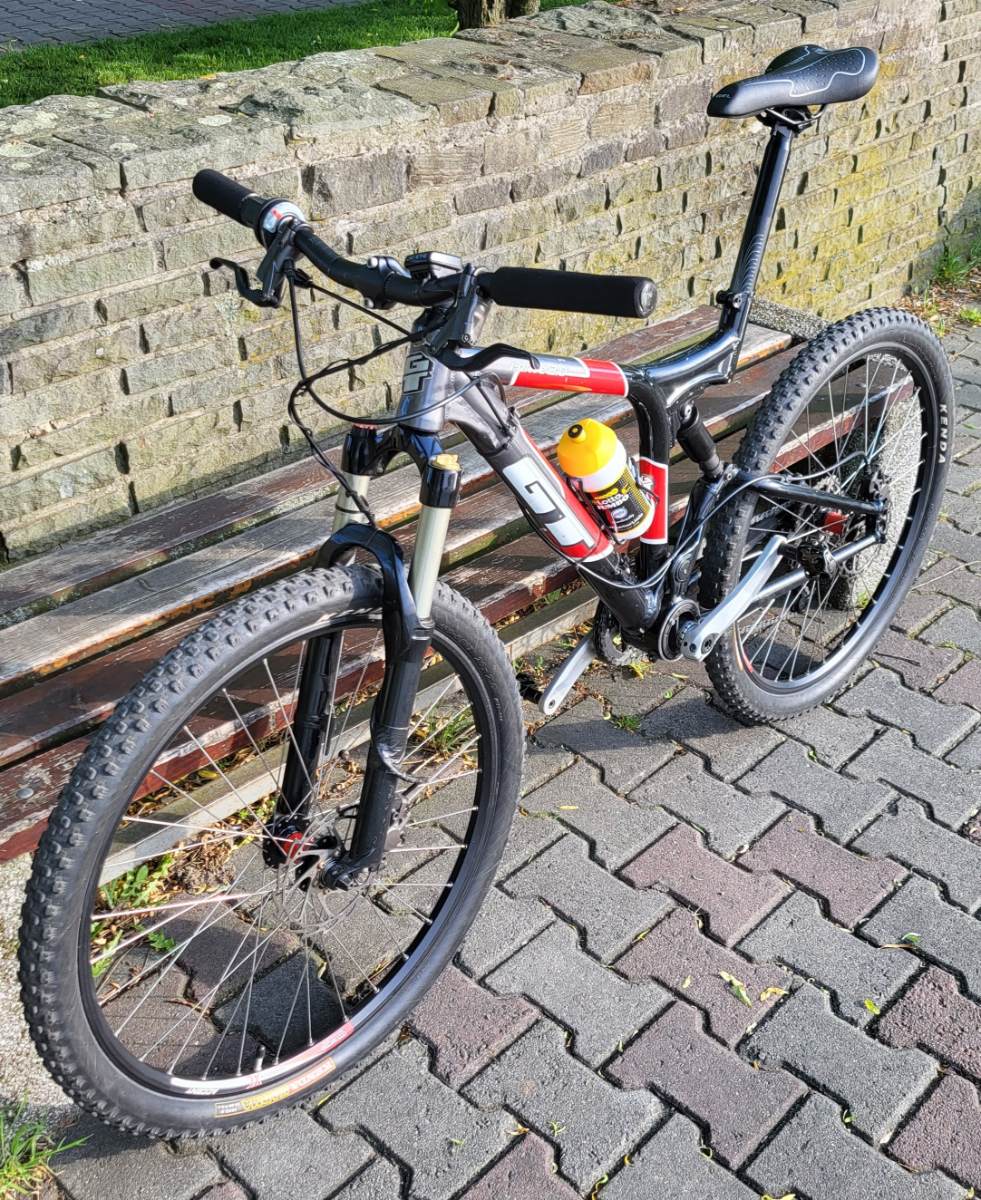

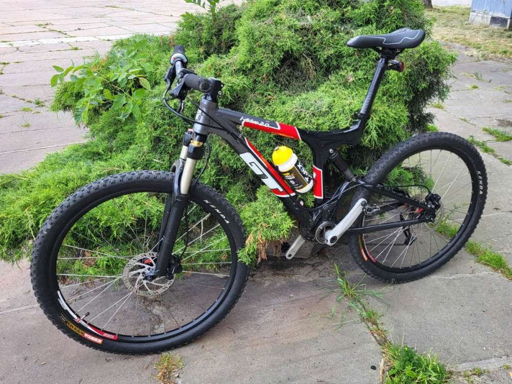

Focie poniżej. Jak ktoś chce, to może krytykować do woli 😁

Pamiętam jakieś 17 lat temu kumpel sprowadził analogicznego z USA, miał na bank lepszy osprzęt. Ale to wówczas kosmicznie wyglądało, zresztą w tej kwestii niewiele się zmieniło. Gratulacje za utrzymanie przez tyle lat, ja swój ówczesny rower z tamtych lat niedawno sprzedałem.
Nie jestem fanem kupowania zbędnych, nowych sprzętów ale jeżeli nie czujesz potrzeby zmiany to pewnie nie jeździłeś na żadnym współczesnym MTB, albo może po prostu nie potrzebujesz :D
Odnośnik do komentarza
Udostępnij na innych stronach
Cytat
Rower bardzo fajny. Ale za sposób prowadzenia kabli - karniak . Poza tym przydała by się zmieniarka z krótkim wózkiem.
Może źle szukałem, ale wszystkie przerzutki SRAM do 9b (czyli starsze X4, X5 i podobne) jakie znalazłem, były z długimi wózkami. Szczerze, to mi to wisi ;)
A z przewodami hamulcowymi, to wiem, że nie powinny tak iść. Ale że kupiłem je okazyjnie nieskracane i nie wiedziałem, do jakiej będą docelowo ramy, to ich nie ruszałem i owinąłem nadmiar dookoła ramy / amortyzatora. No i tak już zostało. Chociaż i tak muszę wreszcie je dać na serwis, to może przy okazji dotnę przewody do właściwej długości. Po 15 latach  :D :D :D
Miałem model 2004 i wspominam bardzo dobrze, widział większość Beskidzkich szlaków również z obciążeniem bikepackingowym (tzn. wtedy tak to się jeszcze nie nazywało). Niestety rama pękła na rurce powyżej osi obrotu. Bardzo mnie wkurzało stukanie dog bone, wada fabryczna i części sprowadzane spoza Polski...dobrze że się zepsuł :D  Mam gdzieś jeszcze zapasowy hak przerzutki do niego, trzymam bo myślałem że stanie się rarytasem. Tymczasem 20 lat minęło i wciąż sprzedają ten hak od ręki za kilkanaście PLN.
 Potem przesiadka na cokolwiek nowszego to był kosmos jednak 🚀 🚀🚀   Na dzisiejszych rowerach to już w ogóle pewniej i bezpieczniej śmiga się po górach, a jak kto umie to cuda można wyprawiać w porównaniu do i-Driveów :)

@c1ach - wiem,  że to staroć. Gdybym te 15 lat temu utrzymał aktywność w jeździe w terenie (głównie lasy i górki na Jurze K-Cz), to pewnie bardzo szybko bym zmienił tę ramę - same opory i-drive pierwszych generacji o skoku rzędu niewiele ponad 100mm są większe niż zawieszenia na łożyskach maszynowych w rozwerach do DH. Ale do tłuczenia dookoła komina zostawiłem go na kolejny rok i jeszcze następny i tak dalej. I mam go do dzisiaj. Na krawężniki wystarcza aż nadto ;)

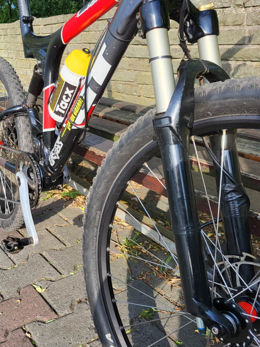

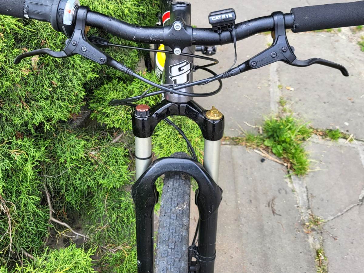

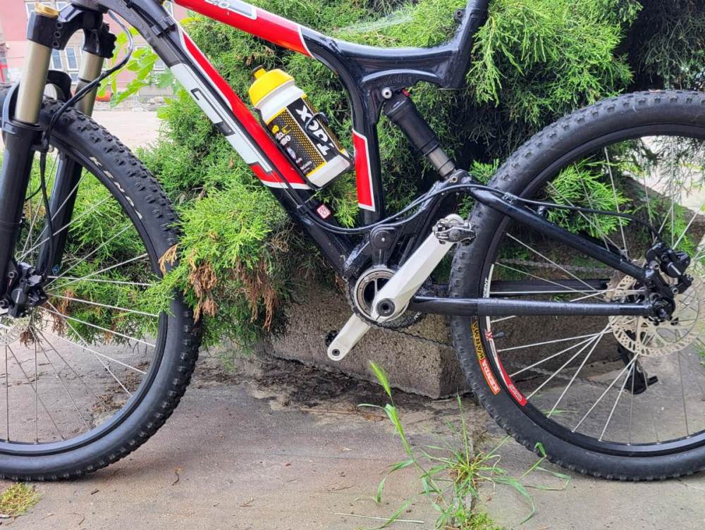

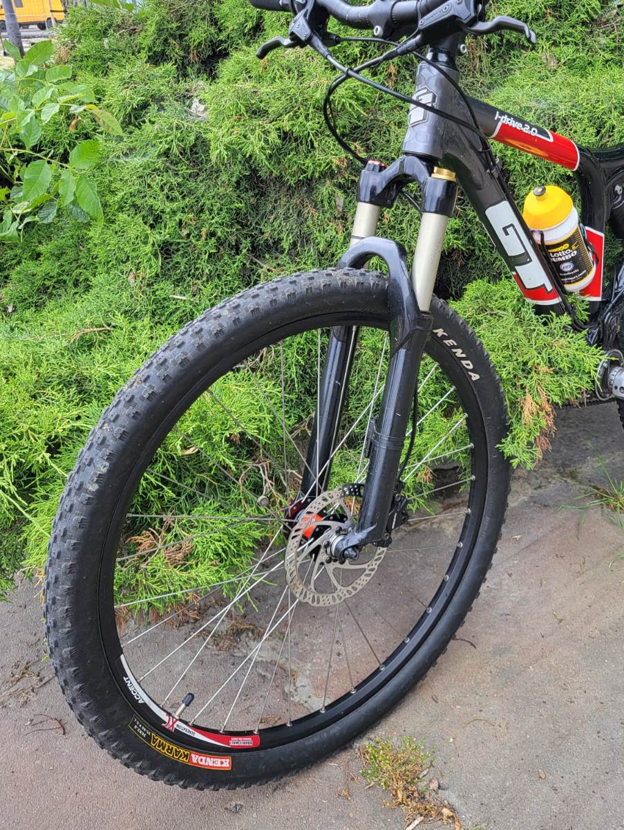

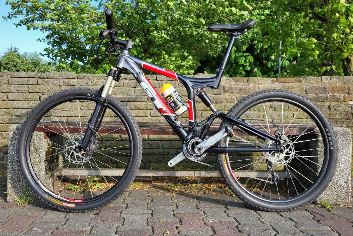

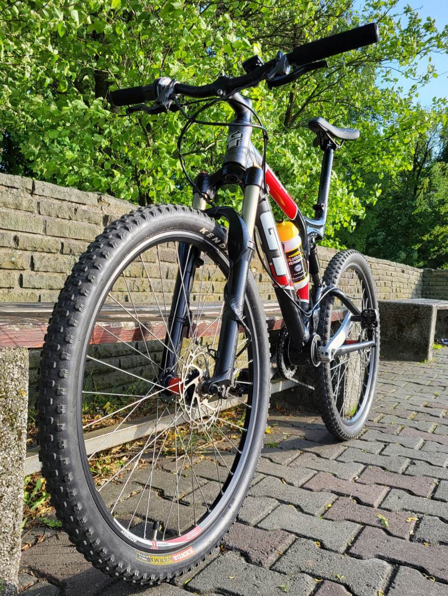

Aktualne fotki roweru po założeniu nowych hamulców (Tektro M275 w zestawie z tarczami, kupione jako nówki z demontażu). Wiem, że przedni przewód hamulcowy wciąż nie jest prowadzony idealnie, ale po pierwsze: na amortyzatorze nie mam żadnego fabrycznego miejsca na mocowanie, a po drugie: gdybym prowadził przewód z przodu, musiałbym go skracać, a wolałem tego nie robić. I tak docinanie tyłu, jego zakucie i przelewanie doprowadziło mnie do bladej ku... wy już wiecie czego 😆
Aha - zdjęcia robione zaraz po przejażdżce i to momentami w deszczu (nagła burza przeszła nad Śląskiem), więc specjalnie czysto nie jest. Ale to może i dobrze, bo brud zasłoni wszystkie niedoróbki :P

@uzurpator - przewody są już zabezpieczone przed wycieraniem i sklejone w dwóch miejscach: w środku przy głównym łożysku zawieszenia i z przodu pod napisem i-drive - czyli w sumie tam, gdzie pisałeś. Zrobiłem to przy okazji mycia po jeździe i dlatego nie ma tego na zdjęciach. Do tylnego trójkąta przyklejał przewodu nie będę - jest mocowanie fabryczne i tak zostawiłem, tylko wstawiłem pod trytytkę (tak samo jak w uchwyty w ramie) kawałek rurki z igielitu, żeby lepiej się trzymał i był zabezpieczony przed ściskaniem.
A czy 3/10? Możliwe. To jest sprzęt retro i nawet gdyby go rozmontować, polakierować i wypucować każdą część, to zawsze będzie wyglądał jak z poprzedniej epoki. I... w poważaniu to mam :D  Nie dalej jak wczoraj przejechałem się w zorganizowanej wycieczce z ludźmi m.in. z lokalnych klubów rowerowych. I powiem tak: nie spodziewałem się może sprzętów z jakiejś nie wiadomo jak wysokiej półki, ale na pewno lepszych, niż zobaczyłem. Serio. Że o stanie technicznym nie wspomnę, bo o smarowaniu łańcucha czy regulacji hamulców to niektórzy chyba nie słyszeli, a dobór ramy pod wzrost siedzącej na nim osoby (dotyczy zwłaszcza kobiet) to najwidoczniej nadal jest taka sama wiedza tajemna, co dwadzieścia lat temu. Ale to już temat na inna dyskusję ;)
  • +1 pomógł 1

Info dla potomnych: szykuje się, że po wielu latach wspólnego pożycia rowerowego :D rama z przyległościami pójdzie na sprzedaż dla innego miłośnika retro-sprzętu. W tej chwili ciężko mi powiedzieć, ile tych przyległości będzie, natomiast szykuje się mniej więcej coś takiego:
- rama + damper FOX FLOAT R
- sztyca AMOEBA z oryginalnym zaciskiem GT
- mostek ZOOM,
- stery TH,
- najprawdopodobniej przerzutka SRAM 7.0, manetka SRAM X-7, dwie kasety z dwoma łańcuchami 8b, hamulce HAYES Stroker z tarczami Accent, być może korba SHIMANO LX.
Oczywiście dokładny opis, fotki i cała reszta pojawią się na giełdzie, tutaj tylko daję zajawkę dla tych, którzy śledzą temat.
Edytowane przez MrJ

Nieźle, to się nazywa przywiązanie do sprzętu.
Szczerze, mam to samo, też powróciłem do rowerowania po 8 latach przerwy (życie), wyciągnąłem mojego Santa Cruz vp-free i zdobywam formę i miasto
Teraz szykuję Giant Reign  na powrót w Bieszczady, jak forma powróci. Wszystko 26 cali :) Sam budowałem każdy z nich od ramy.
29 cali nie znajduje mojego uznania ;)
