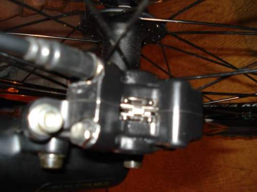

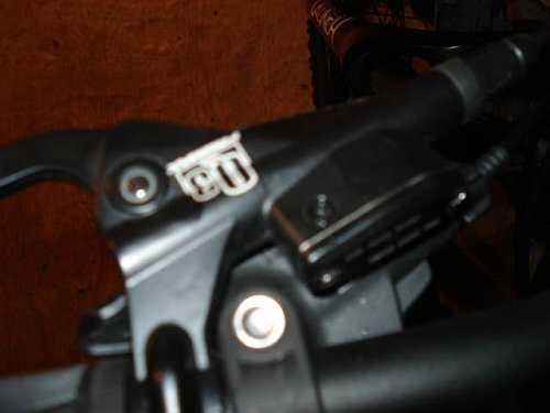

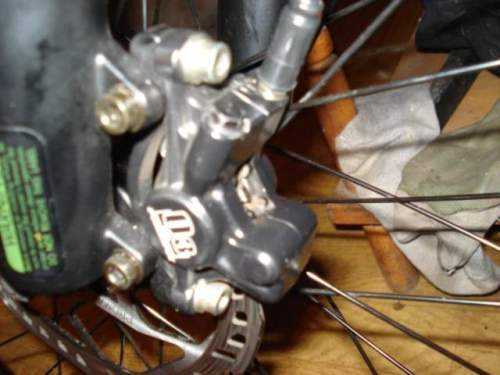

Witam. Mam problem z hydraulikiem. Prawdopodobnie jest zapowietrzony bo jak naciskam klamkę to wpada do końca bez oporu a zacisk się oczywiście nie zaciska. Może mi ktoś dać małą instrukcję jak odpowietrzyć ten hamulec? Za pomoc z góry dziękuje.
Foto(sorry za jakość bo robione komórką):
