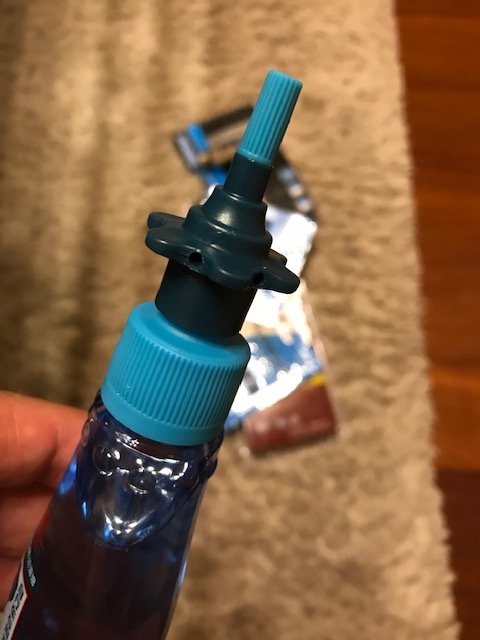

Ja po tych 10s na pewno bym nie wyjezdzal ;)
Smary, ktorych nie aplikuje sie po kropelce na ogniwo, a raczej podlewa lancuch, aplikuje sie blyskawicznie. Oczywiscie szmatkowanie przed i po obowiazkowe. Tu juz te 10s bedzie troche malo.

@1415chris
Też tak myślałem, do czasu jak wyjechałem w tamtym roku i przez dobre 500 metrów zastanawiałem się co tak głośno chodzi.
Skumałem, powrót, przyłożenie opakowania, pokręcenie do tyłu, szmatkowanie i wyjazd. I jak ciszą zasiał - wniosek jeden, dotarł smar, gdzie miał dojść.
Poza tym tak czy tak kaseta i 2 łańcuchy robią u mnie pełne 2 sezony, przy 9 rz. napędzie koszt żaden, więc nie ma się co rozczulać i pieścić z tym smarowaniem - ważne żeby był po prostu smarowany, bo co dla mnie najważniejsze jest cichy wtedy.
