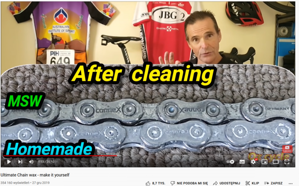

Dokumosa Napisano 30 Marca 2022 Udostępnij Napisano 30 Marca 2022 (edytowane) Najważniejsze od 0:55 do 2:00. Edytowane 30 Marca 2022 przez Dokumosa 2 Cytuj Odnośnik do komentarza Udostępnij na innych stronach More sharing options...

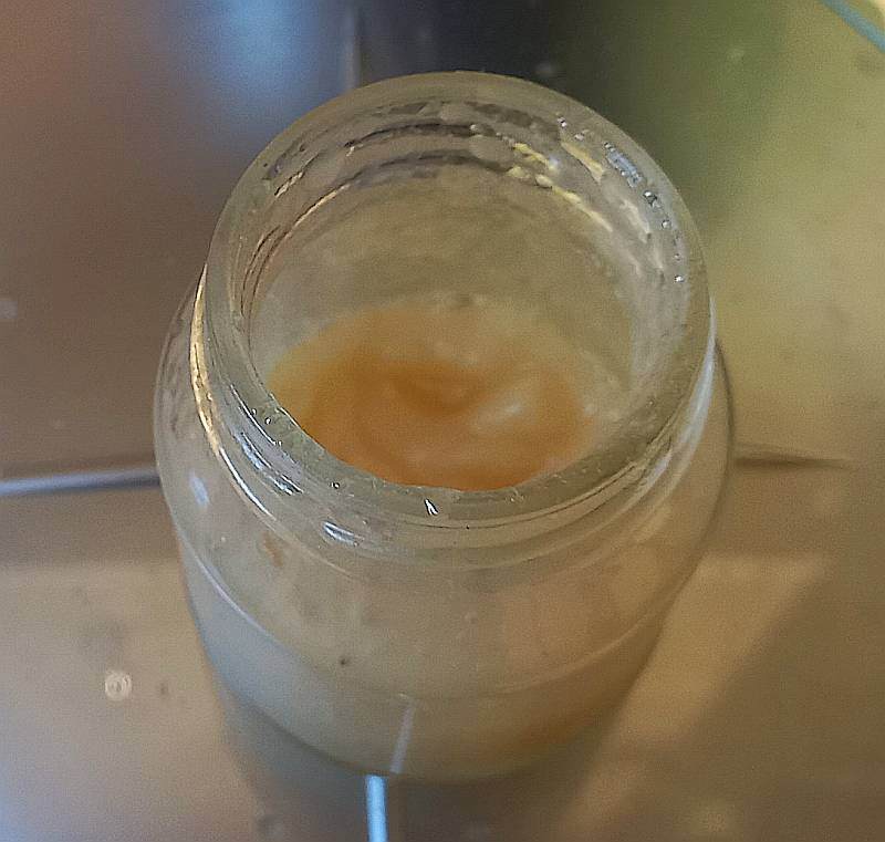

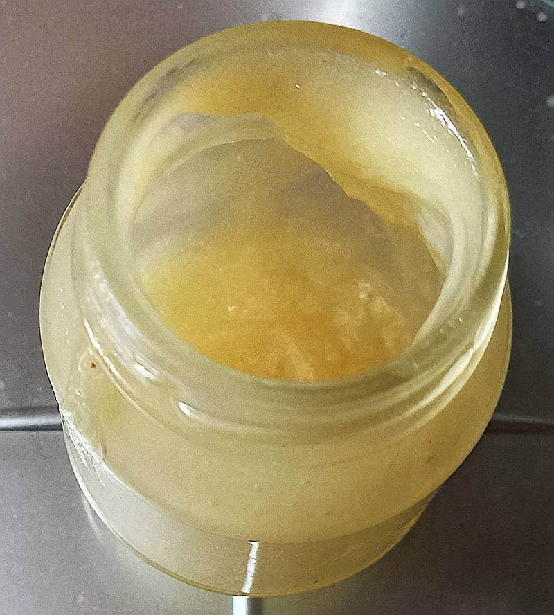

Gość Napisano 31 Marca 2022 Udostępnij Napisano 31 Marca 2022 Wpadł mi w ręce tzw. suchy smar teflonowy w aerozolu. Ponieważ niektórzy zastanawiali się czy nada sie do łańcucha postanowiłem najpierw sprawdzić to to własciwie jest. Napiskałem 20 g do słoiczka. Powstała gęsta piana, ale po kilku godzinach gdy gaz oraz rozpuszczalnik ulotniły sie pozostała znacznie mniejsza objetościowa warstwa czegoś przypominającego śliski krem kosmetyczny. Juz sposób aplikacji tego preparatu wskazuje, w przypadku łańcucha rowerowego większośc preparatu pozostałaby na zewnatrz. Wlałem do słoiczka ksylen i smar sie rozpuścił po wytrzasaniu. Spróbuje to zastosowac jako olej na suche warunki, tylko niech się pogoda poprawi Cytuj Odnośnik do komentarza Udostępnij na innych stronach More sharing options...

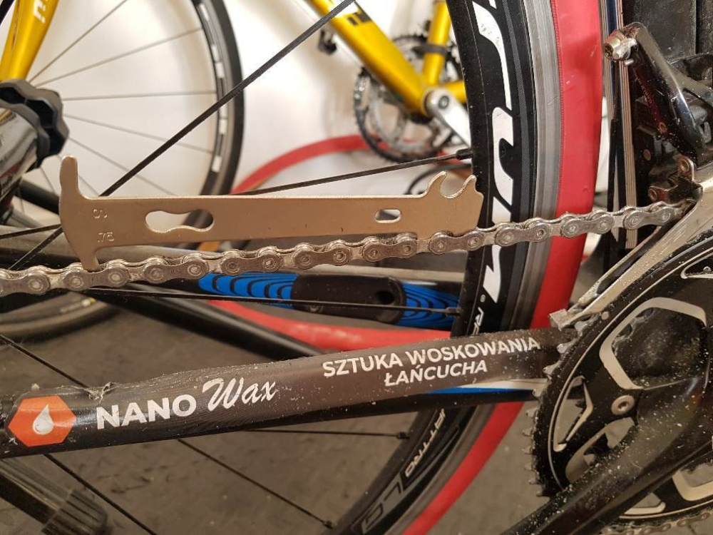

Kemot11 Napisano 7 Kwietnia 2022 Udostępnij Napisano 7 Kwietnia 2022 Dla tych co testy w laboratorium nie są rozstrzygające, przykład z życia: Łańcuch Shimano x11 (tzw.105ka) - delikatnie mówiąc nie najlepszy łańcuch na świecie założony w kwietniu 2020. Używany na zmianę z łańcuchem PYC za 50 zł (ok.1500 km), ostatnio głównie Shimano. Przejechane na tym łańcuchu ponad 5.000 km: Szosa 3000, trenażer 1500, zawody triathlonowe 500 km (do sprawdzenia na stravie) Pierwszy 1000 km na oleju, później wosk stały i wosk płynny. Wiem że Lobby olejowego nie przekonam, ale próbować warto pozdrawiam, jest pogoda ściągamy z rowery z trenażerów Cytuj Odnośnik do komentarza Udostępnij na innych stronach More sharing options...

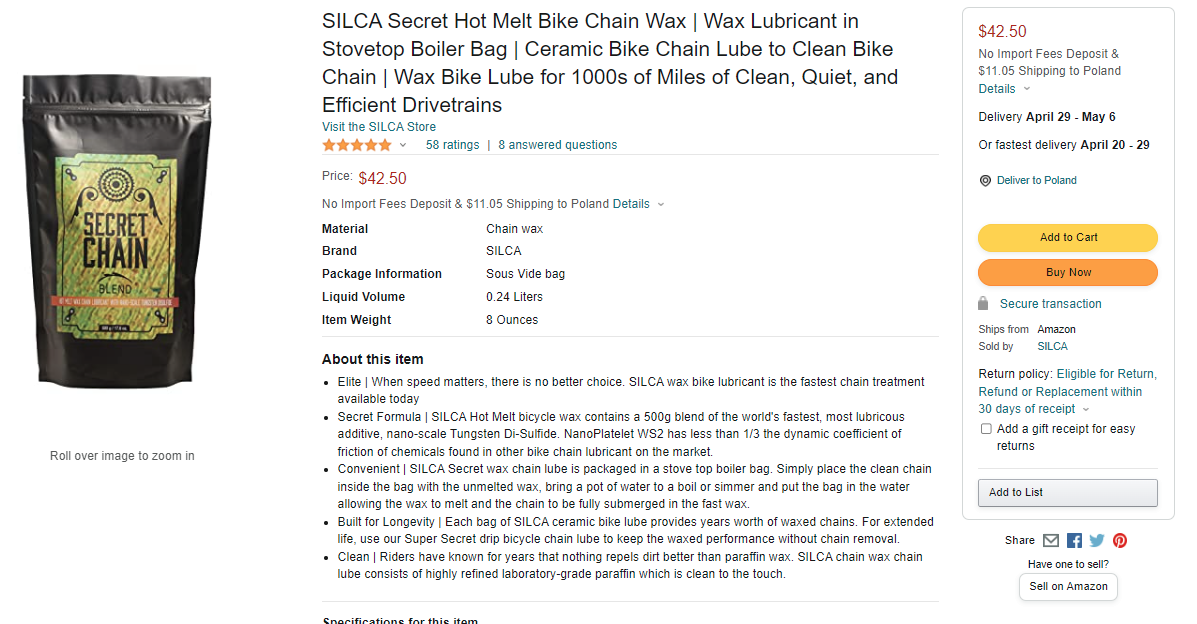

Gość Napisano 11 Kwietnia 2022 Udostępnij Napisano 11 Kwietnia 2022 (edytowane) Taki wynalazek wygrzebany w necie. SILCA SECRET CHAIN. Specjalny wosk do łańcucha, aplikowany na gorąco, przy wykorzystaniu torebki - opakowania . Wg instrukcji łańcuch należy włożyć do torebki, a następnie włożyć torebką do garnka z gorąca wodą Tylko 42,50 $ za 0,5 kg https://www.amazon.com/SILCA-Secret-Chain-Convenient-Boiler/dp/B08C7YJJYS Edytowane 11 Kwietnia 2022 przez Thomlodz Cytuj Odnośnik do komentarza Udostępnij na innych stronach More sharing options...
Q_u Napisano 11 Kwietnia 2022 Udostępnij Napisano 11 Kwietnia 2022 No i ? 2h pracy dla amerykańca, 1/3 średnich zakupów w spożywce co piątek. To dla nasz są często pieniądze rzędu 2 dniówki. Cytuj Odnośnik do komentarza Udostępnij na innych stronach More sharing options...
